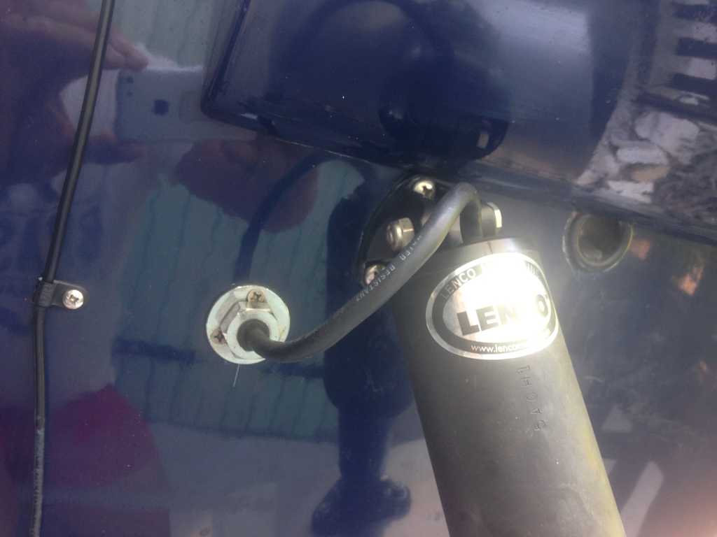

Les vérins électriques Lenco sont équipés de câbles sensés passer dans le support des vérins et au travers du tableau arrière. Quand j'ai monté les miens, ce montage ne m'a pas plu du tout, le câble est trop esquiché et j'ai tourné les vérins de 180° pour faire passer les câbles autrement. (Voir photos)
Comme nous l'a confirmé Wene, son MF Marlin est équipé d'origine de flaps Lenco. Au hasard !

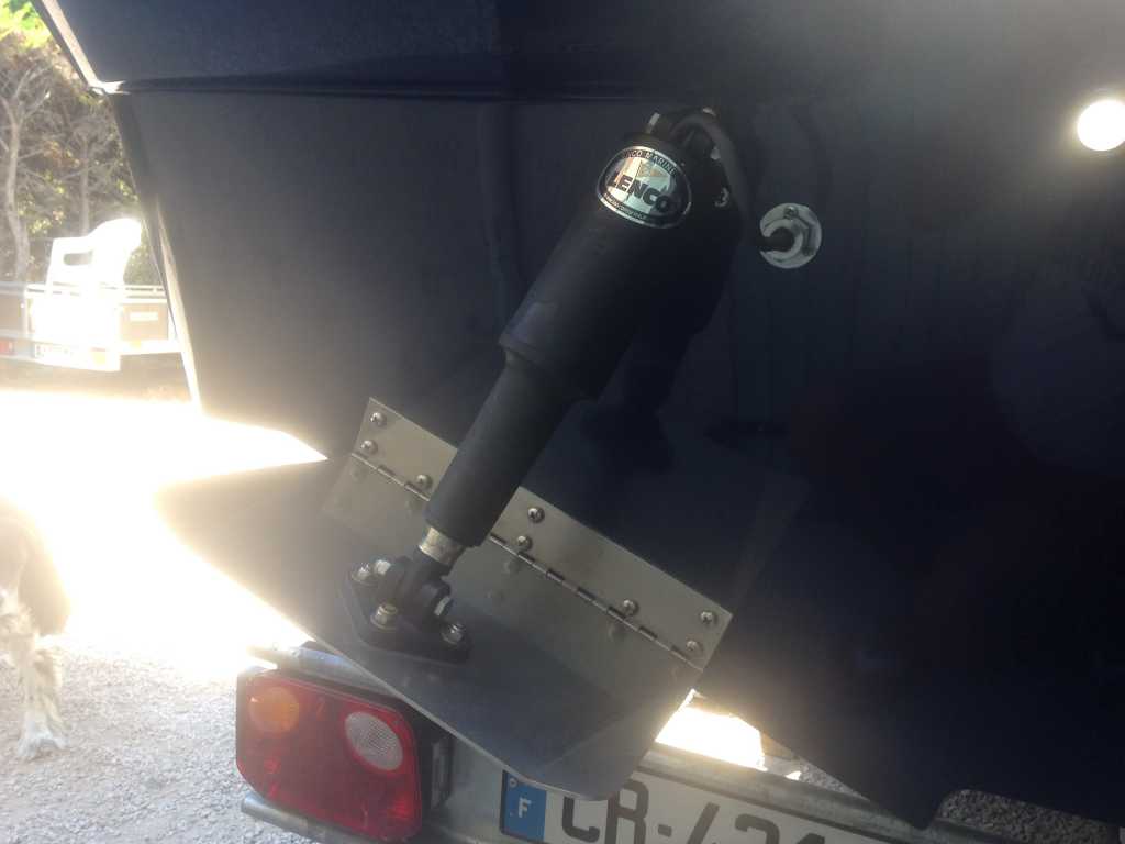

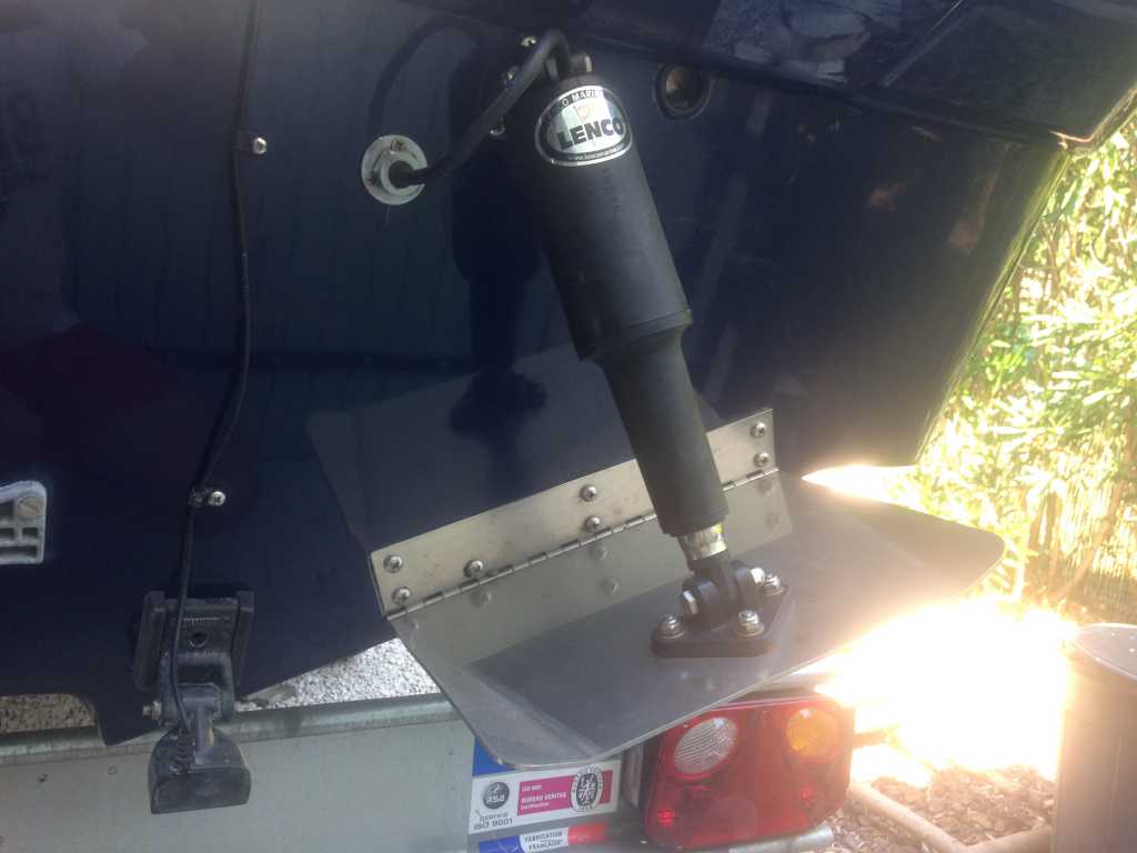

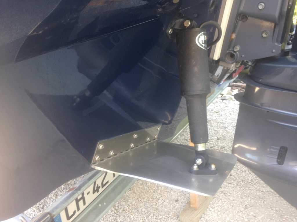

Quelques photos des Flaps que j'ai installé sur mon CC et du passage des câbles électriques .
A+ si besoin.
Le passage des câbles avec PE externe Euromarine
Si tu veux en savoir plus, n'hésite pas, je peux même t'envoyer ma facture par mail pour la source d'appro ::K+) ::r-

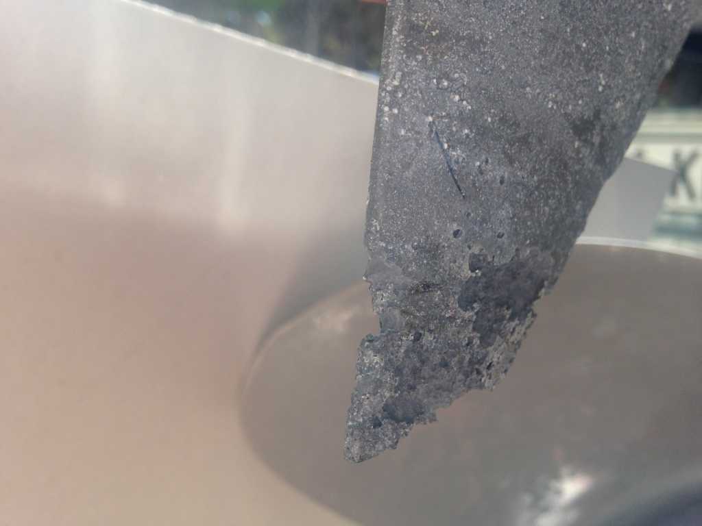

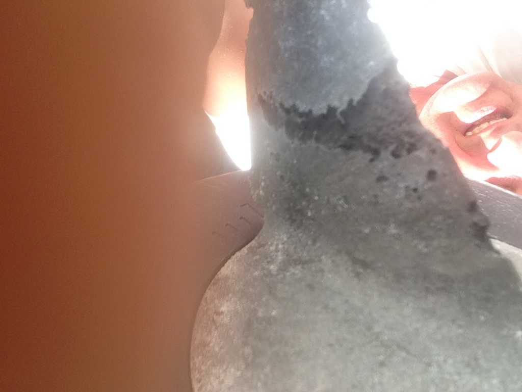

Autre chose, mon anode TrimTab après même pas 2 saisons est dans le même état que la tienne ::t-
Bah, elles sont faites pour ça. Mais attention aussi du coup aux anodes moteurs, je vais refaire les miennes cet hiver pour ne pas prendre de risque.

Pour les PE, ce sont des Euromarine, il y a un caoutchouc d'étanchéité, mais j'ai monté le tout bourré au SIKA 291i --> Ca ne bougera jamais.
www.euromarine.fr/prod_2-PRESSE-ETOUPE-D...53035315_209265.html
Si tu crains comme le montre le reportage de Wéné, tu peux mettre une anode sur chaque pelle de flaps (tu perces et tu y colles une anode sur le dessus) une anode Alu/Zinc (genre anode Bec de Canard)
www.vidalmarine.com/catalogue/Chap_04.pdf
Perso, je n'en ai pas, mais mon bateau n'est pas au port, il est sur remorque en dehors du temps ou je ne m'en sers pas.
Perso, ce sont des 9 x 12, mais pour ton bateau, je te conseille plus grand donc, les 12'' x 18'' code 15017-101
www.lencomarine.com/index.php/products/trim-tabs/edge-mount
Attention de bien regarder le plan d'inplantation des flaps et de tracer au crayon avant sur le bateau !!!!, Y compris la fixation du vérin sur le tableau arrière.

Avec des Flaps à pelles, ta consommation quand ceux ci seront en bas, sera à peine plus importante, quasi indolore.
Par contre, en confort, et en stabilité, on attend de tes nouvelles. ::K+)
Attention aux frais de Douanes quand tu vas recevoir tes flaps, des fois ca passe au travers, des fois pas. Compte environ 60 € de frais de Douanes.
J'avais reçu mes Flaps vraiment dans les délais, rien à redire pour ce dealer aux US, c'est clean. ::r-
Pour le montage, pré-perçage des trous pour les vis, et sur l'épaisseur de gel coat seulement, perçage au diamètre de la vis, ca évite que le gel coat ne s'écaille au montage des vis. Et tu bourres tout ça au Sika 291i. Si tu ne veux pas en mettre partout, tu traces l'emplacement de montage des flaps et des chapes de vérins sur la coque au crayon, puis tu délimites par du scotch de peintre ces emplacements, car, quand tu vas bourrer tes vis de Sika, tu peux aussi coller la bande d'inox des pelles en contact avec la coque et les chapes des vérins, ca fait un bon joint, mais quand tu vas serrer, çà dégueule le Sika de partout, le scotch t'évite d'en étaler partout sur la coque. Ceci dit, frais, ca part très bien avec de l'acétone.
Bon courage pour le montage, mais ça se fait bien, t'inquiète ::K+) ::K+) ::K+) ::r-
