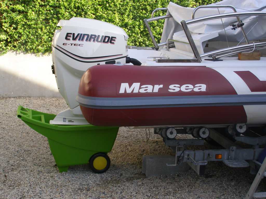

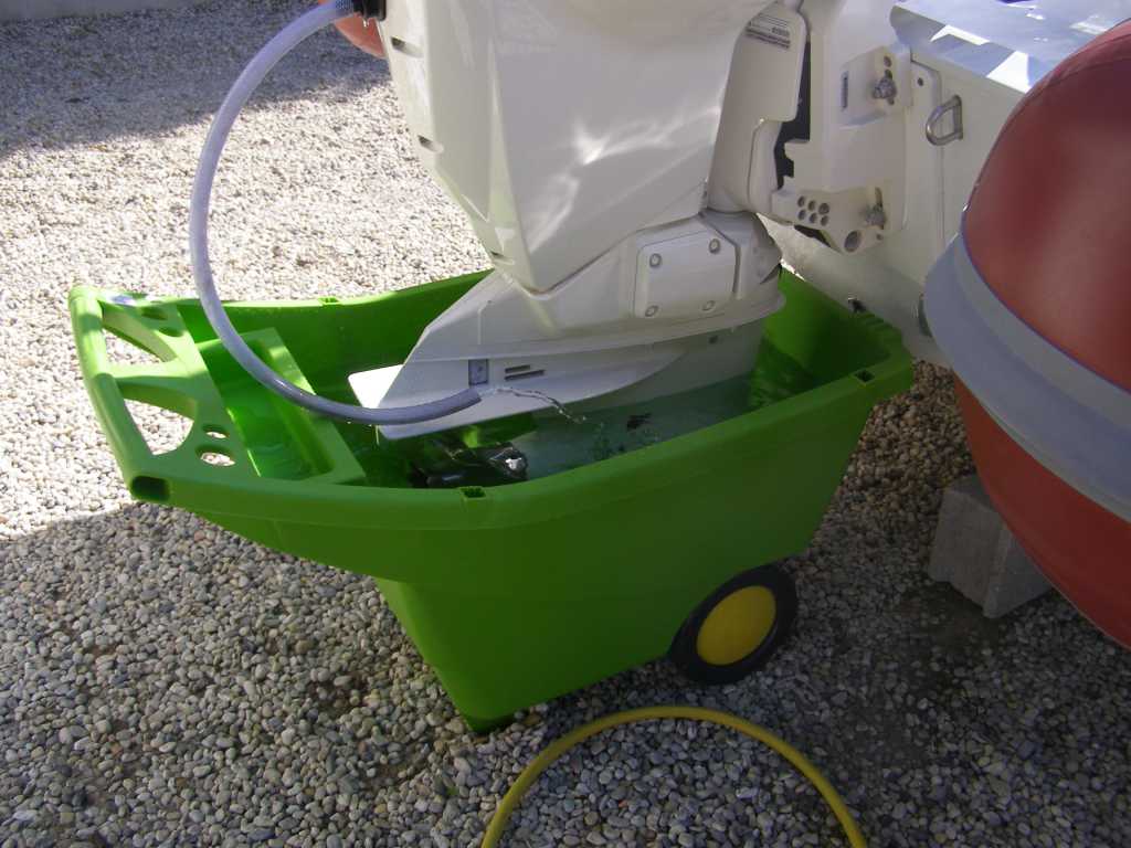

en ce qui me concerne je rince mon moteur avec un bac à 20 euros en promo chez castoche l'année derniere, et j'arrose les fleurs avec le reste :)

bonsoir,
Tu m'intéresse, peut tu me dire svp, ton hélice entre dans le bac ou tu la démonte ?
Et je suppose que le niveau d'eau est suffisant pour que tout tourne parfaitement, a part peut être la pissette, mais il suffit de complété doucement pendant le rincage !
Ce qui m'intéresse surtout c'est le fait de pouvoir déplacé le bac plein d'eau afin de pouvoir la réutiliser pour l'arrosage entre autre
Car mon bidon coupé n'est pas facile a déplacé, voir impossible si plein d'eau.

Salut Doumes
Je laisse l'hélice en place, tout rentre dans le bac, je branche un tuyau pour l'évacuation de l'eau (sur la photo le retour est dans le bac, mais en réalité le tuyau part à l'égout) ::r-
Flou33

Dodo89 un sonometre (plutot un "Décibelmetre")se trouve à partir de 26.15€ chez Conrad et ton ecole d'ingenieur n 'en a pas !!!!
Pour les "rinceurs en bac" je demonte l helice ainsi j ai pu prendre un bac plus petit mais j arrose pas mes legumes vu la couleur de l eau avec des traces d hydrocarbure....
