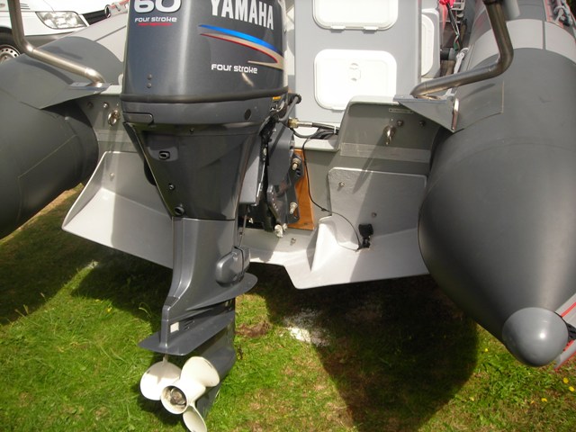

salut les amis ,pour ma part ne pouvant pas mettre de flaps sur mon narwhal (520) pour les raisons d'un coté l'evacuation d'eau de l'autre coté la sonde assez inportante du seat scout relevable (voir ma page perso)je me suis rabattu sur des hydrofoils acheté sur pneuboat le dejaugeage etait meilleur et plus rapide!!! il faut dire que j'ai monté sur ce bateau un yam 4 temps de 80 cvx (180kgs)la console un peu en arriere avec un reservoir de 55 litres le mouillage et moi (99kgs999 pour ne pas dire le quintal:^-C} ) apres des critiques sur les hydrofoils je les ai retiré et la le bateau avait vraiement du mal a degauger::q}+ donc je les ai remis et là pu de probleme il se met tres vite a plat :sc)) mais maintenent s'est chacun son idée :RB:+) a + jean-claude (coucoute 80 )

Re: vive les hydrofoils 30 Sep 2008 21:16 #282671
pourquoi tu dis que ce n'est pas possible, c'est bien ça l'arrière de ton bateau?
www.pneuboat.com/annonces/images/a15820.jpg

salut yannic je pense que s'est a moi que tu poses la question !! j'ai dis que je ne pouvais pas mettre de flaps car d'un cote j'ai du mettre un clapet(fabrication maison)a la place de la trompe d'evacuation qui ne fonctionnait pas tres bien vu la plate forme avec echelle de bain et de l'autre coté j'ai la sonde de mon interphase qui est assez inportante et pour elle j'ai du faire un systeme de relevage (avec un rail et un chariot de voilier )pour eviter le gerbage) regarde sur ma page perso tu comprendra mieux ::r- jean-claude ps c'est tres bien que chacun puisse donner son avis cela ne peut etre que contructif pour tout le monde :B:+) :B:+) :B:+)
