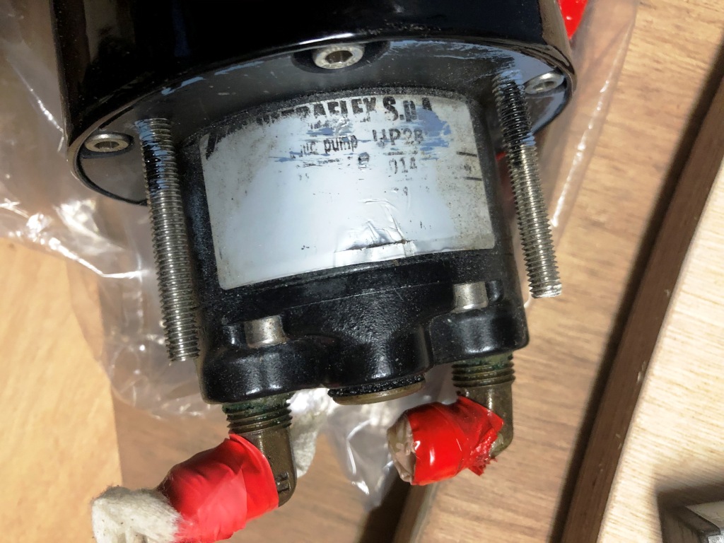

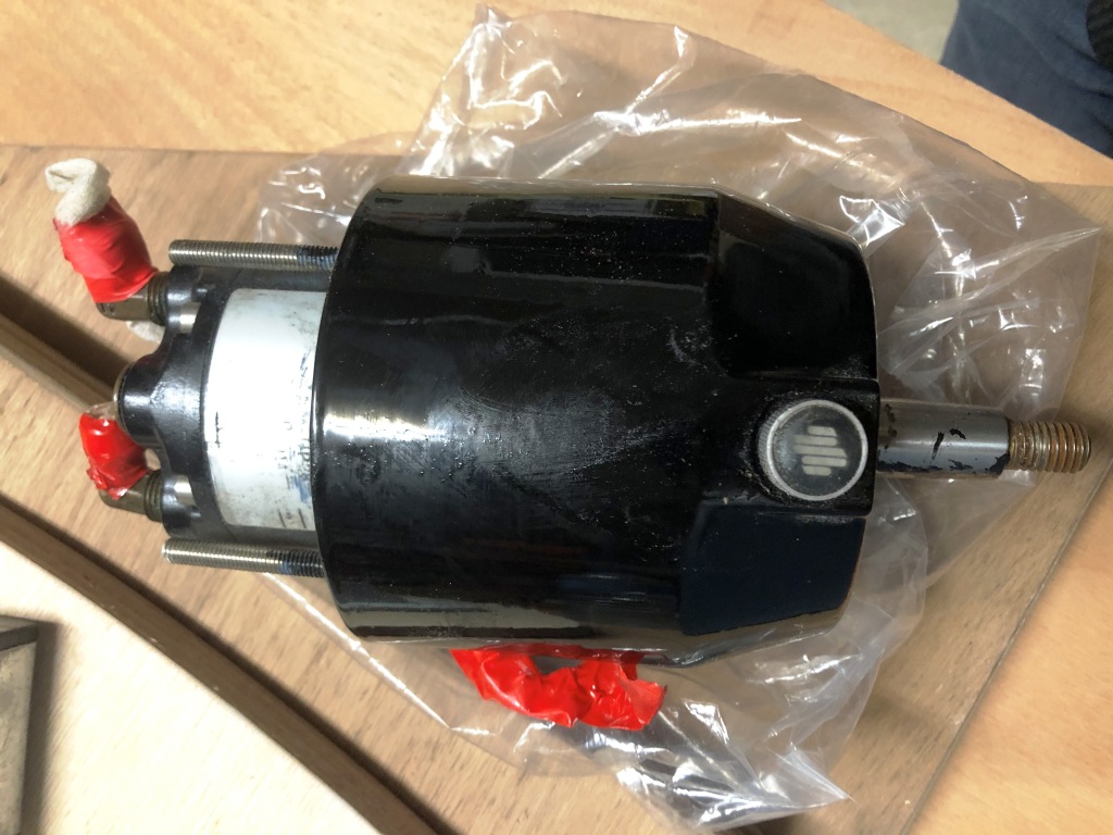

comme dit auparavant j'ai démontée dernièrement ma direction pour remplacer les flexibles qui commençait a craqueler,
La marque n'est pas très lisible et je n'arrive pas a la lire !
peux être que pour les habitués rien quand voyant le logo et les marquage il sera possible de l'identifier.
et ça permettra peux être de confirmer ou de définir le type d'huile a mettre pour éviter les erreurs
donc voici des photos
conseils direction hydraulique 30 Jan 2021 20:54 #674966
  • Messages : 8790
  • Remerciements reçus 953
Beluga, il faut mettre des lunettes !!? non, je déconne, mais on devine la marque Ultraflex ?
Les utilisateur(s) suivant ont remercié: beluga30

donc en fonction des marquages, c'est une pompe Ultraflex UP 28, et quelle huile faut il mettre celle qui était mise par l'ancien proprio était de la Dexron 3, et Cap Camarat 83 semble confirmer qu'elle est compatible, a moins qu'une autre huile soit plus recommandée ?

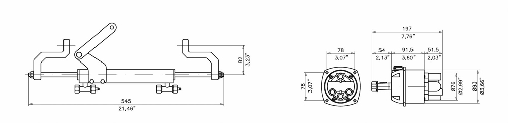

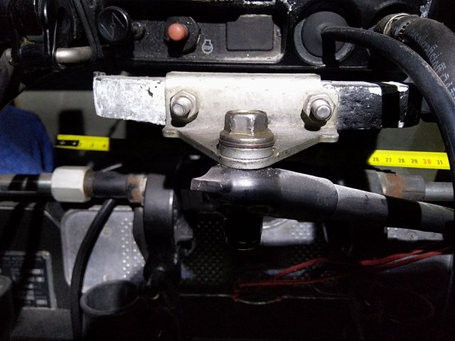

il a juste un truc qui me chiffonne.
comment cette direction peut elle se monter sur mon moteur sachant que le tube horizontal fait plus de 30 cm et que la direction n'en fait que 21?
conseils direction hydraulique 01 Fév 2021 08:58 #675023
  • Artmaniacq
  • Messages : 2629
  • Remerciements reçus 602
21 pouces = 54,5 cm me semble t’il
