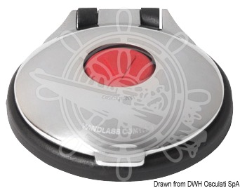

Bonjour, j'ai un Cap Camarat 7.15 WA, et naturellement, j'ai été confronté au problème.
D'en avoir discuté avec un agent Jeanneau, Dettori à la Seyne / mer, mais aussi avec Carènes Service à Marseille au moment ou j'ai modifié mon installation électrique, à part mettre une commande filaire, ce que je te déconseille, ce problème ne peux pas se résoudre, sauf à faire des modifs de la baille à mouillage sans commune mesure avec le problème rencontré.
Pour ma part, je déroule l'ancre avec le contacteur à bascule à la console, et j'ai installé un champignon (contacteur champignon) sous le couvercle de la baille à mouillage.
Quand je remonte mon ancre, dans l'ordre, je mets le moteur en route, prêt enclencher la marche AV ou ARR.
Puis j'ouvre la baille à mouillage, j'appuie d'une main sur le champignon et guide la chaine à se ranger de l'autre main.
C'est à mon sens le seul artifice valable pour l'avoir étudié dans tous les sens avant d'avoir fait la modif.
La télécommande filaire déconnectable, je la déconseille, car y'a un fil et une prise, qui tôt ou tard va lâcher ou s'abîmer. Quand t'en aura besoin, elle sera rangée dans un coffre ou dans la cabine, elle n'amène rien sur le côté pratique, car pour ranger la chaine, tu devras t'accroupir ou mieux, faire comme moi, te mettre assis au bord de la baille à mouillage pour ranger la chaîne.
Si tu veux mettre une commande filaire, je te conseille de la monter à demeure, ca t'évitera de la chercher.
Voici la bouton champignon que j'ai installé au niveau de la baille à mouillage
Je te ferai une photo de mon montage demain.
