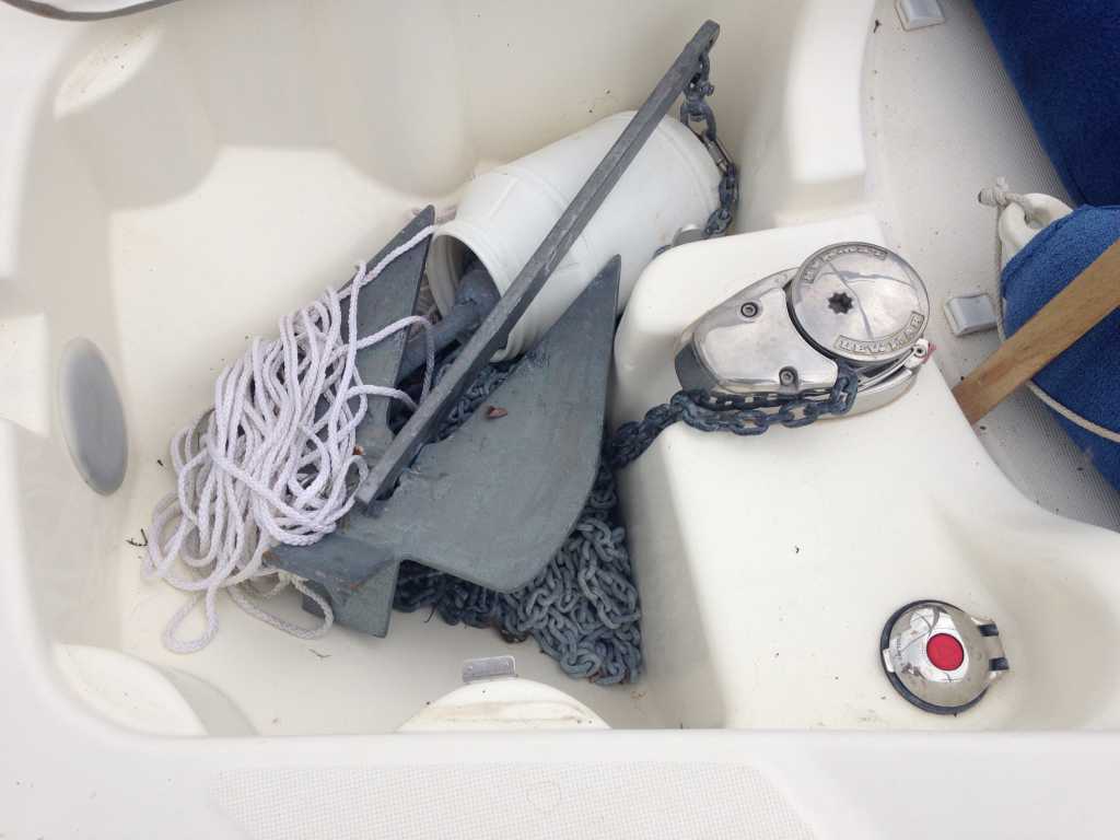

distribution chaine guindeau baille à mouillage 13 Mai 2016 14:41 #599773
+2 avec Pascal
Voici mon montage

MARILO83 écrit:
Wené: pourquoi te faut-il donc ouvrir la baille à mouillage pour sortir l'ancre? J'ai vu la télécommande filaire, tu n'as que ça que descendre l'ancre ? (Elle vieillira mal cette télécommande filaire :( ) ::r-
Comme à dit looping, Jeanneau à fait ça pour imposer d’être au poste de mouillage
pour éviter les pb de blocage liés à tout ce qu'on vient de dire.
je n'avais pas de commande cabine quand le bateau m'a été livré...
ils me l'ont rajoutée à la révision des 20 heures
je suis d'accord sur le fait qu'elle va mal vieillir et vite..
.je vais mettre deux champignons, montée et descente!
Normalement on devrait larguer l'ancre en débloquant le cabestan
et ne se servir du guindeau que pour remonter...personne le fait de cette façon!
Sur mon bateau la baille à mouillage est grande et bien pratique car on peut mettre du matos .
On voit à peine les 50m de chaine de 8 tellement elle est profonde.
mais les concepteurs ont été coller une séparation quasiment la ou tombe la chaine, ce qui fait que ça
s'empile un coup d'un coté un coup de l'autre et j'ai les mêmes soucis que looping
j'ai même du renforcer le dessus de cette séparation avec un profilé alu pour éviter que ça s'abime quand la chaine tombe dessus !
Je pense essayer la solution du cône comme j'ai évoqué au début, dans mon cas ce sera même un demi cône!

wene , ta baille a mouillage à l'air aussi profonde que la mienne et franchement je ne vois pas pourquoi cela ne fonctionne pas.
Je pense que tu dois rallonger la séparation avec par exemple une planchette vissée...cela aura pour effet que la chaîne ne viendra plus à cheval sur la séparation et ça se débrouillera tout seul sans cône.
Normalement, tu ne devrais jamais devoir y mettre les mains.

eh bien voilà un post intéressant... ::K+) ::K+) ::K+)
je vais mettre une planche pour rehausser le coté mouillage et le séparer de l'autre coffre
comme ça plus de problème d’empilage et pas de risque d'encombrement!
::r- ::r- ::r- ::r- ::r-
Je mettrai des photos une fois fait!

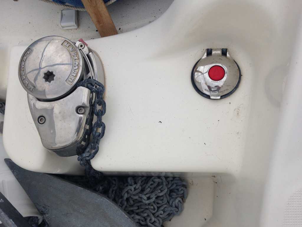

distribution chaine guindeau baille à mouillage 13 Mai 2016 21:24 #599786
Wené
J'ai mis juste un champignon pour la remontée, car le contacteur à la console va bien pour la descente.
M'enfin, bon, çà fait 3 fils à passer au lieu de 2, pourquoi pas en mettre un aussi pour la descente.
C'est vrai que l'on ne débraye jamais le cabestan et qu'on devrait le faire.
Autre chose: la plaque noire qui supporte ton contacteur à bascule à la console, elle va casser, la plaque ou c'est écrit ''Windlass''. Le plastique vieilli très mal, et devient cassant.
J'ai du changer la mienne en 2013 et elle avait déjà été recollée, bricolée, j'en ai fait une dans un morceau d'ertalon blanc.

bon beh c'est pas gagné .....le cone ne passe pas car la chaine tombre vraiment devant la baille à mouillage sur une paroie inclinée et se mets vite en tas !
je vais essayé de la guider plus vers l'arriere de la baille qui est plus profonde avec un tube coudé en inox de 50mm de diametre et faire un essai avant avec une planche .....le concessionnaire n'a aucune solution à me proposer si ce n'est d'attendre les deux de la fin de garantie et condamner la baille et poser le guindeau dessus et plus vers l'arriere ........j'ai un peu les boules !!! surtout sur un bateau à 65000€ :angry:
