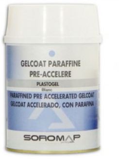

Je ne doit pas avoir le bon gelcoat
celui que j'ai doit être fait pour faire de la stratification
il est comme celui de la vidéo
Maintenant que j'ai commencé je vais faire plusieurs passes comme c'est un endroit qui ne ce vois pas c'est pas très grave.
pour le dessous de la coque je vais prendre du gelcoat de réparation qui lui je pense doit être pâteux.
On apprend tout les jours
A+ ::r- ::r-

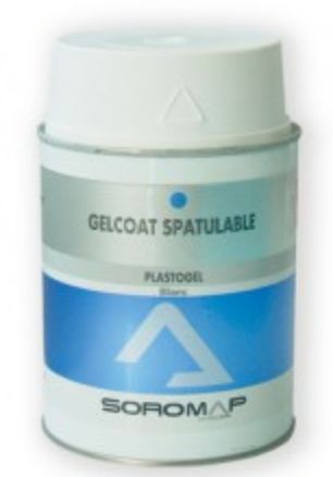

Bonjour Tinez,
Je ne suis pas spécialiste, mais pour réparer les trous ou impact dans le gelcoat, j'ai toujours utilisé celui en photo.
Il m'a d'ailleurs été conseillé par mon "épicier" de Port la Forêt (et quand tu vois le nombre de pros qui se fournissent là bas ::b- ).
Il est très facile d'utilisation (comme une crème fraiche épaisse). Tu le spatule et ensuite tu le recouvres avec un film plastique du genre intercalaire scolaire.
Ainsi, avec du scotch, tu peu reprendre facilement même des arrêtes vives.
Ceci dit, je pense que celui que tu a utilisé doit pas être mal pour une première passe car il doit bien "enrober" la fibre, qui si je me souviens bien était très à nu.
Bonne continuation.

pour tes histoires de gelcoat, c'est bien le gelcoat de finition parafiné qu'il faut utilisé pour ce genre de retouches (aussi appelé topcoat), il est plutôt liquide et plus simple à appliquer au pinceau, précision tout de même au delà de 1 mm d'épaisseur, il devient plus cassant dans le temps.
Le gelcoat en gel à spatuler est une alternative possible même si moins costaud dans le temps, vu la zone en question et les forces qui s'y exercent il fait aussi l'affaire.
Et pour finir, la vidéo du bonhomme qui répare sa coque au mastic armé est tout simplement une aberration, évidemment c'est rapide! Le problème c'est que si la zone réparée reprend un choc, le mastic armé cassera sous le gelcoat et là y'a plus qu'à tout recommencer, sans parler des infiltrations et j'en passe...Il aurait du restratifier. Des bateaux j'en répare tous les jours et ce genre de conn..... j'en voit souvent!
Bon courage pour ton petit chantier,je fais le même sur mon bateau perso en ce moment!

Au delà de 1mm d'épaisseur le gelcoat devient cassant par manque de flexibilité sur de grosses surfaces soumises à des contraintes.
Pour boucher des trous....tu peux même mettre 1cm...ça ne craint pas .

Ce gelcoat est plus pâteux
A+ ::r- ::r-

Combien faut il attendre avant de mettre une deuxième couche de gelcoat svp
A+ ::r- ::r-
Reboucherdes trous dans un coque SR 10 Avr 2015 11:02 #580481
le moins de temps possible...si il est souple c'est mieux

Voila j'ai passé la quatrième couche basta j’arrête ça restera comme c'est
ça ma gonflé .
je pense que ça vient du fait que c'est sur le coté et pas a plat le gelcoat coule
Pour le dessous je le ferais avec du mastic et un coup de gelcoat

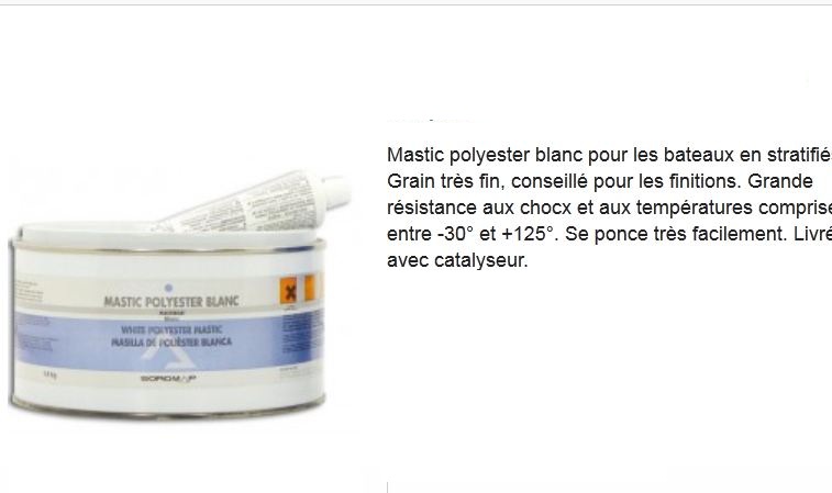

je compte prendre ce genre de mastic ça le fait ou pas
autant je m'en suis sortit avec le collage ( avec votre aide) autant avec le gelcoat c'est la galère (c'est comme si on voulais boucher un trou avec de la peinture) ou alors j'aurais du résiner je sais pas :RB:+)
ne me laissez pas tomber

moi pour faire ça je prends du platique style protège cahier des enfants...je découpe un morceau un peu plus grandque la taille du trou...
je file un max de gelcoat...je "coffre" avec le plastique que je scotche a la coque avec du chatterton
rien ne coule et rien ne peu couler .....le lendemain je retire scotch et plastique...je ponce ...je poli....

c'est bizarre ton truc moi je répare même à l'envers sous la coque......le plastique suffit....je mets du scotch pour le moral
on resine pour boucher les gros trou...souvent d’ailleurs à la resien armée mais ça double le temps de reparation...

Et le mastic polyester ça sert a quoi ??
