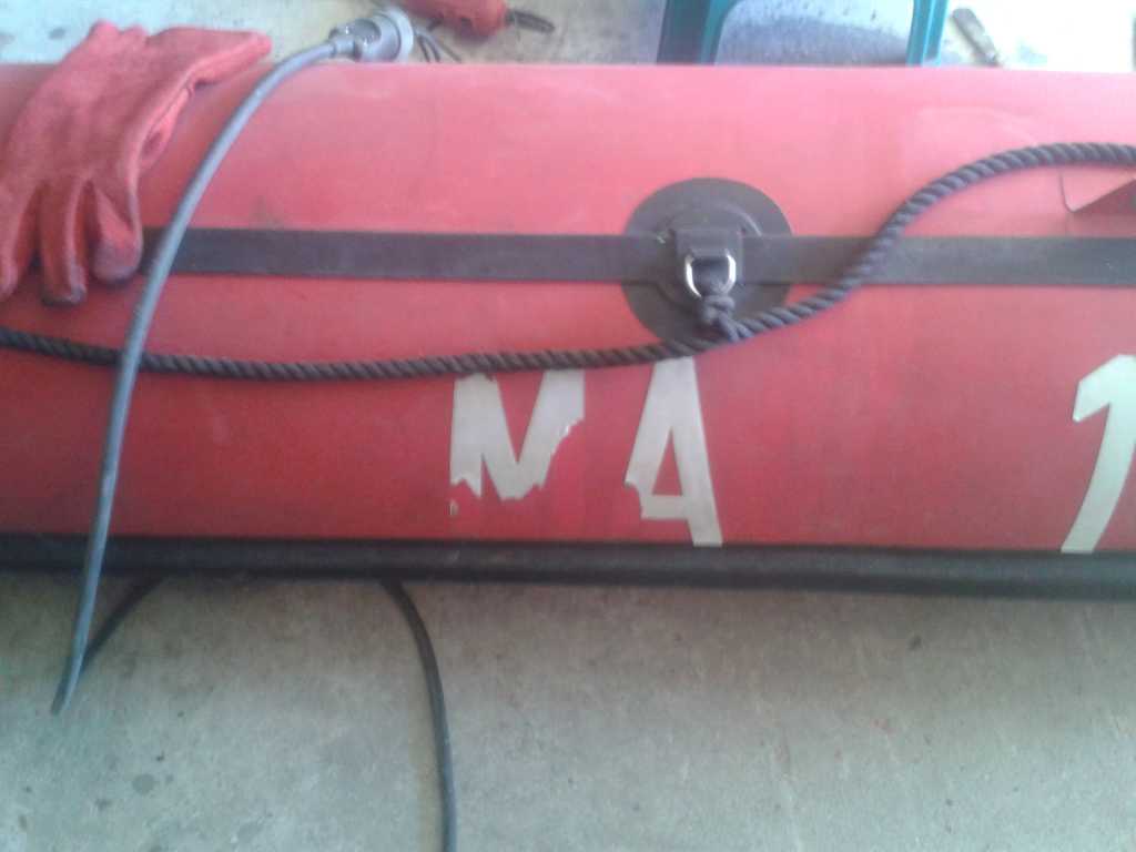

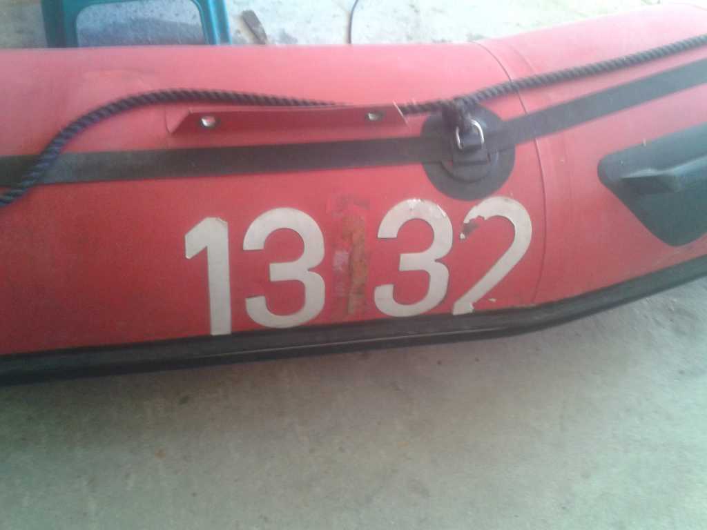

Je suis donc retourné dans le garage pour commencer a décoller le lettrage
j'ai mis un temps fou et fait que 1 coté et encore c'est pas le top (la colle est tenace même avec le sèche cheveux) ::p-
je vais prendre la décision de poncer pour enlever toute la colle et comme il me reste de la toile je vais recouvrir tout le lettrage soit une bande de 93X18cm (par coté)

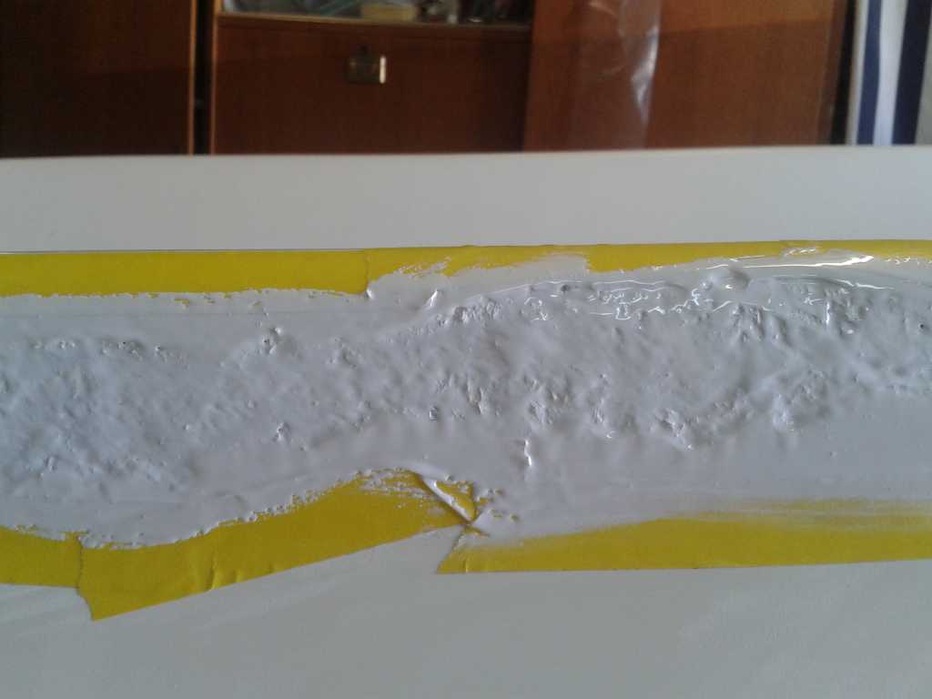

Re
je viens de passer le gelcoat soit je ni comprend rien mais pour moi c'est comme de la peinture aussi liquide j'ai du le faire au pinceau
il va me faloir au moins 3 a 4 couches

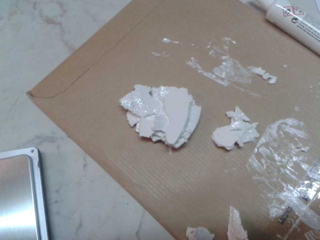

peut être je n'ai pas attendu un peu car maintenant le reste qui est dans la boite et plus que pâteux
OU j'ai merdé
HELP
Reboucherdes trous dans un coque SR 08 Avr 2015 17:34 #580397
Moi je n'ai pas attendu et c était de suite pâteux. Je crois qui il y a différents type de gel coat justement plus ou moins liquide.

freediver33 écrit: Moi je n'ai pas attendu et c était de suite pâteux. Je crois qui il y a différents type de gel coat justement plus ou moins liquide.
moi c'est comme une peinture pas possible de le faire avec une spatule
j'ai vu qu'il existe un gelcoat spatule
là j'ai passé 2 couche je verrais demain ??
