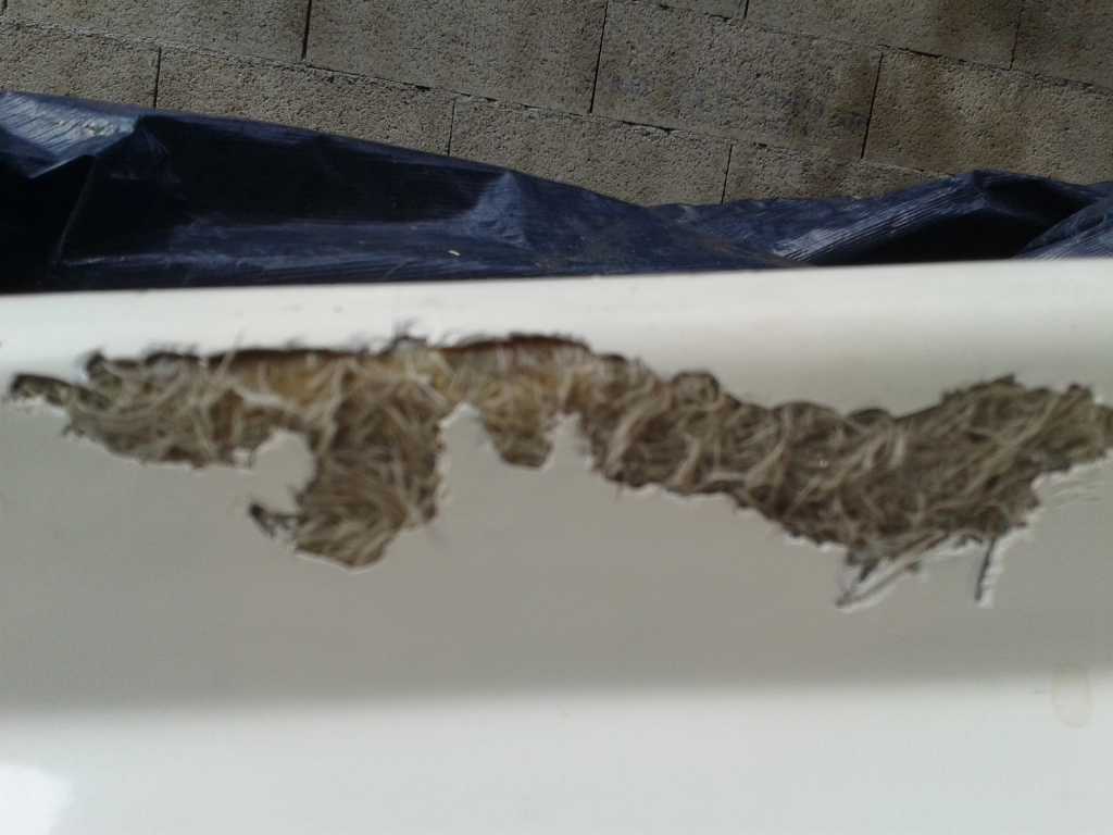

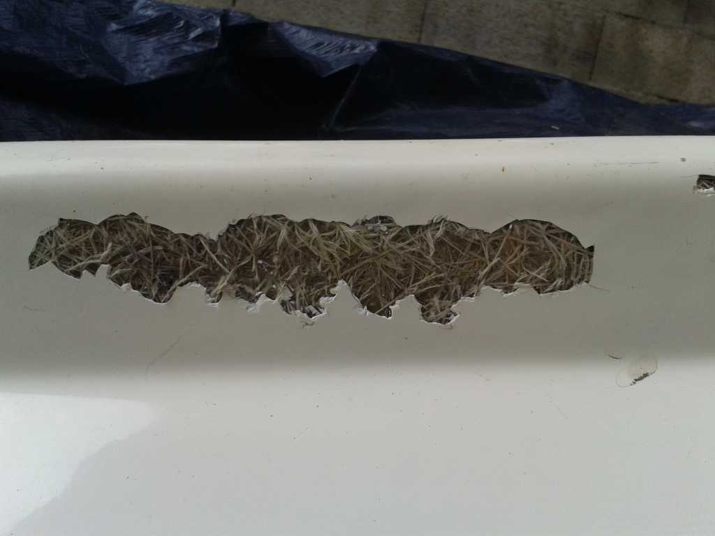

voici les photos
c'est grave docteur la fibre semble claire et pas de faille
un gelcoat va t il suffire
A+ ::r- ::r-

bonjour
Ce gelcoat peux le faire ?
A+ ::r- ::r-

la fibre parait trop "seche" une imprégnation de résine s' impose a mon avis
oui ce gel coat semble aller mais l ayant essayé je le trouve pas extra en qualité

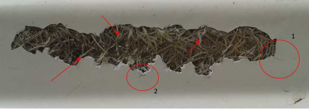

Bonsoir Tinez,
Sur une réparation comme celle ci :
Il te faut encore faire sauter des petits morceaux de Gela coat qui ne demande encore que de partir ( 1 et 2 ) , et surtout bien poncer, les fibres de mat qui pourrait dépasser, et dépoussiéré !! ( voir les flêches )
il ne faut pas que les fils de mat soit libre, alors ou tu coupe et tu ponce ou comme te le dit Bernie, un peu de résine sur un chiffon et tu imbibe la partie dégagé afin de bien collé toute les petits bouts de mat qui ne sont pris dans la résine ! et après Gelcoat !!

doumes écrit: Bonsoir Tinez,
c'est fait j'avais pris la photo avant de poncer avec une fraise
A+ ::r- ::r-
Reboucherdes trous dans un coque SR 18 Mar 2015 19:32 #578419
re
donc c'est parfait !! bon courage pour la suite

Il ne faut pas faire sauter le gelcoat décollé avec un outil - ce que tu as fait - mais poncer avec un disque abrasif, et plus large.
En ponçant, tu verras s'il y a des lignes de fracture et si la fibre vient, c'est qu'elle est mal stratifiée

vraiment pas de fissures je pense même pas qu'il faudrait re résiner un gelcoat et basta
