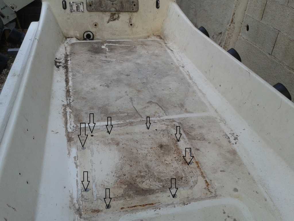

A boucher des trous . A ta place c'est ce que j'aurais fait , bouchage avec du mastic et finition Gelcoat . Vu l'endroit ou se situait ton problème , c'était pas la peine de te prendre la tête ,

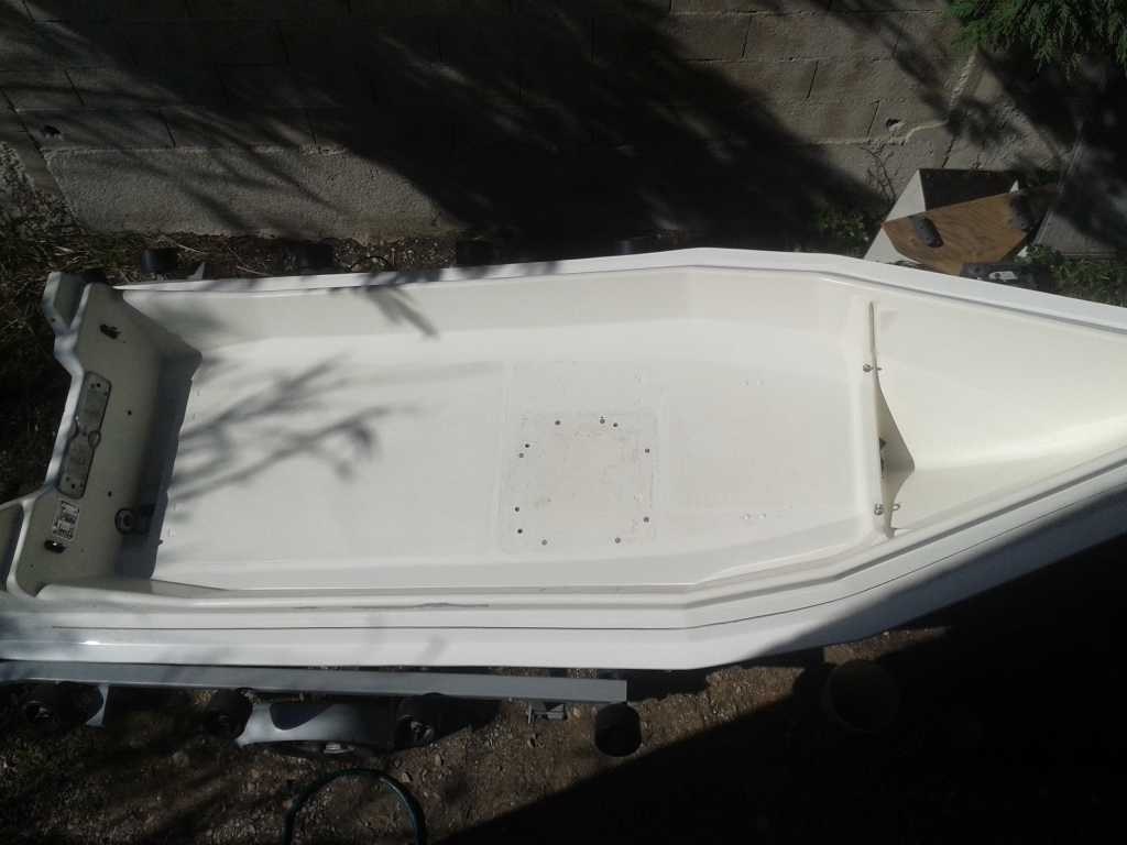

Pia dit qu'il faut que j'achète de la résine bi composant pour reboucher les petits trous je voulais savoir si je peut le faire avec de la résine pour stratifier histoire d'avancer un peu ou la mélanger avec du gelcoat mais en quel proportion ?
c'est pour reboucher tout les trous des vis qui fixées la console.

Pour les trous de petit diametre tu nettoie le trou avec un forêt ....puis tu injectes à la seringue une résine bien composant que tu peux trouver en grande surface...puis tu bouches le trou avec un scotch pour ne pas que la résine ne sorte .... Tu obtiendra un bouchon parfait et profond.... Ensuit tu pourra chanfreiner et gelcoater....
Avec cette merde de d enduit, comme dis'jcjcat tu vas juste faire pénétrer 1mm....
Voilà je crois déjà avoir expliqué ca des milliers de fois .....
...dites vous que quand ca me marche pas c est que vous avez pris les raccourci qui vous arrangent ...

Ok donc gelcoat mélangé avec de la résine ça ne marche pas pour un trou sur le pont
je vais donc attendre demain pour acheter la résine bi composant

c'est pour reboucher les trous de l ancienne console (je connait pas bien le pro II mais je pense que la console est au dessus de la ligne de flottaison LOL)
si c'est bon a cette endroit qu'elle est la proportion gelcoat /résine

Pour les trous sur le pont, je te suggère de nettoyer - apparemment c'est fait - puis de creuser le gelcoat et la fibre en cone, le plus profond possible sans agrandir le trou existant.
Pour ça, un forêt à béton qui ne coupe pas va bien.
L'idéal est une fraise multi dents à 90°.
Un forêt à métal convient aussi mais c'est plus risqué car s'il mord il rentre ... donc un vieux forêt qui ne coupe plus !
Tu as alors une belle surface de fibre saine, taillée en cone creux, dans laquelle tu vas pouvoir déposer d'abord de la résine catalysée que tu laisse prendre pendant quelques minutes, puis tu ajoutes la même résine chargée (Aerosil, bibre broyée, talc, etc ... - pour remplir le trou . Et tu finis avec un gelcoat paraffiné - ou non, mais couvert d'un film alimentaire pour qu'il ne colle pas
