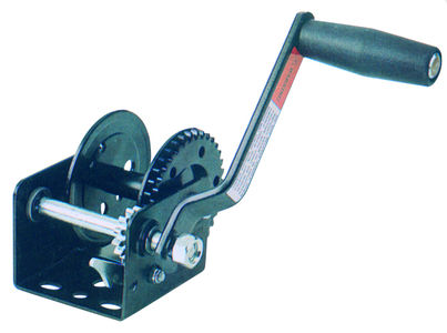

Changement treuil 08 Mai 2014 19:25 #550312
Re
Ce genre de treuil par exemple !!
Si la patte ( espèce de petit doigt ) que l'on aperçoit en bas à gauche avait du jeu ou mal enclencher, retour de manivelle assuré !
Il fallait le lever pour dérouler et le descendre pour enrouler

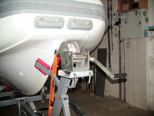

Bonsoir
je m'en sert aussi fréquemment, encore aujourd’hui, et on verra par la suite,
Pour le reste cela na rien avoir avec le treuil puisque tout le monde sait que le treuil n'est pas fait pour maintenir le bateau en place et ne doit d'ailleurs pas rester sous tension !!
En ce qui me concerne, deux sangles, une a poste permanent qui a deux raisons d'être une pour empêcher le bateau d'avancer sur un freinage appuyer, et en même temps lors de la remonter pour positionner le bateau sur la remorque afin que le tableau soit bien soutenu sur les rouleaux arrière !
l'autre pour maintenir le bateau sur le v de remorque, comme un ridoir ou autre chaîne !
( Voir photo )

Que voilà du BON treuil! j'ai le même, à 2 positions de manivelle, un gros modèle,acheté en 1984 et qui est passé de remorque en remorque sans jamais revenir dans la gueule! mais c'est comme les imbéciles qui pondent les règlements: on veut nous protéger de mettre les doidoigts dans les engrenages....ou de prendre la manivelle dans la gueule! c'est gentiiiiiiiiiiiiiiiil! mais qu'on nous foute donc la paix! Normes européennes ?
et il faut avoir une mentalité d'assisté pour ne pas savoir choisir tout seul comme un grand!
Pour moi, un treuil bou zob, c'est ça!
À la retraite dans la voiture, des fois que l'électrique ou la batterie voudraient faire la sieste!! :sc)) :sc))
