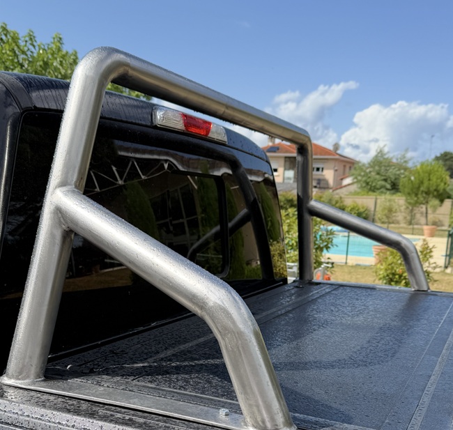

tout l'assemblage est en inox 316 diamètre 25 et l'ensemble a part les jonctions de support sont soudés comme par exemple l'arceau que je viens de faire pour mon pickup:

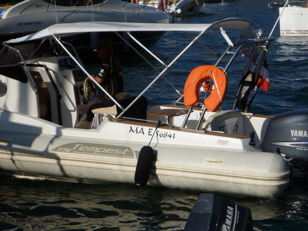

En photo l’installation que j’avais faite sur mon Capelli (pour info )
