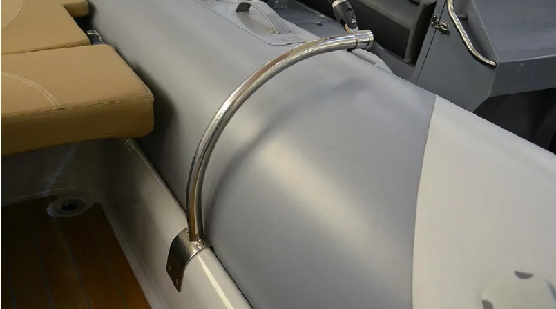

Je peux aussi fabriquer une piece comme celle ci en inox:
www.voileetmoteur.com/bateaux-a-moteur/e...ini-sur-contre-moule

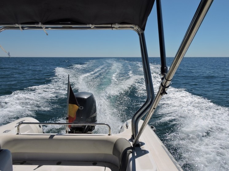

À # 35/40 km/h, tant (et surtout) le ci-dessus monté sur roll bar que celui collé sur flotteur ne bronchent si bien fixés!

Si c’est bien installé les 25 nds c’est pas un soucis
2 sangles  sur l’arrière et 2 sangles sur la main courante du pare  brise …et gaz ..pendant 4 ans à raison de 100 heures par an et jamais un soucis

Pour en revenir au fil initial, voici une ebauche de ce que j'imagine faire. Je dis ebauche car c'est un simple assemblage posé contre le boudin.
L'idée est aussi de pouvoir positionner le bimini de facon variable sur les tubes horizontaux qui eux seront fixés par des platines sur des parties sans risque ou ils peuvent etre boulonnés.

Je vais jouer mon rabat-joie… mais moi je dis BOF !
il y’a un risque de frottement et donc d’usure du boudin contre le métal.
un boudin en navigation ça tressaute. Et le tube inox marine de grande qualité j’espère lui aussi va subir des forces multiples qui vont inévitablement le déformer. Pas top…
 deuxième truc le bout de métal en l’air ça peut plaire à certains… mais c’est dangereux.
 Le passe-avant déjà très étroit devient inutilisable et là aussi le raccord risque fort de blesser une peau trop ensoleillée et mouillée est très fragile.
