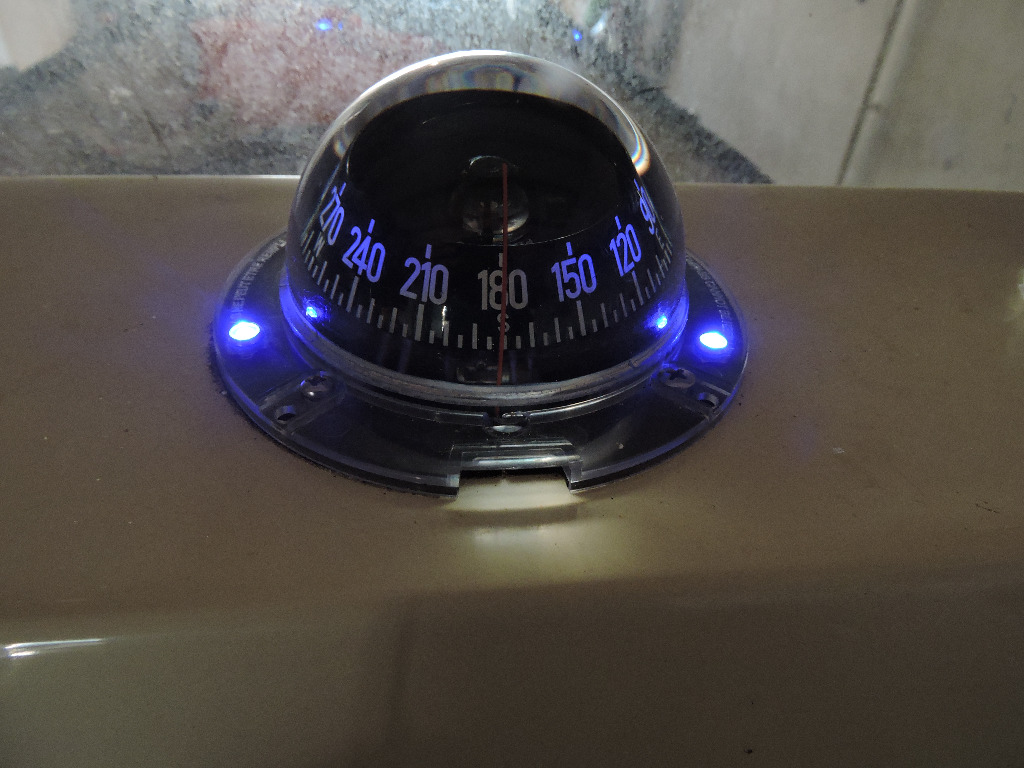

À propos de compensation du compas,, ne manquez pas de trouver où acheter un tournevis (ou de <vous>>le bricoler) en alu ou en cuivre....
Sur les Plastimo ci dessus nommés, les réglages sont des petits trucs en plastique noir, mais d'une sensibilité affolante: au premier toucher, mon SUD est passé à l'OUEST ! En fait, pour une sure sécurité, à 5 ° près, on arrive à bon port !

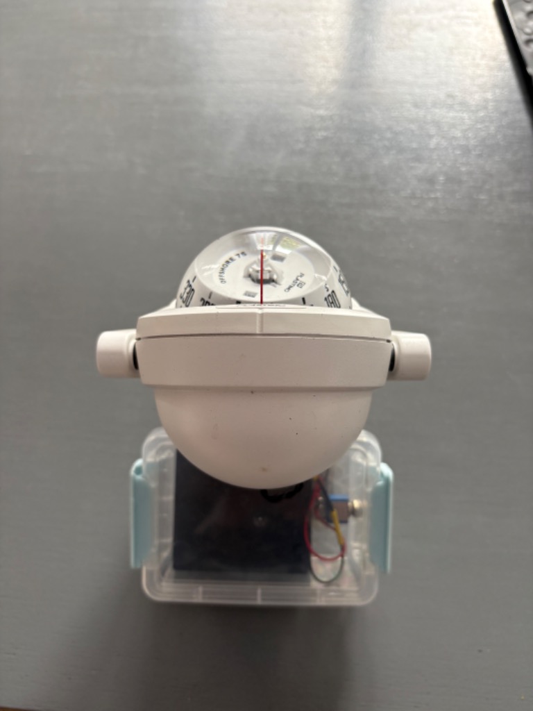

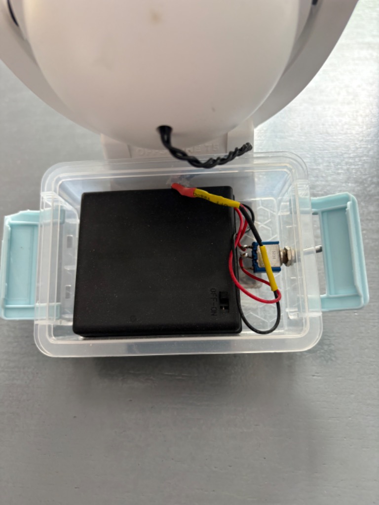

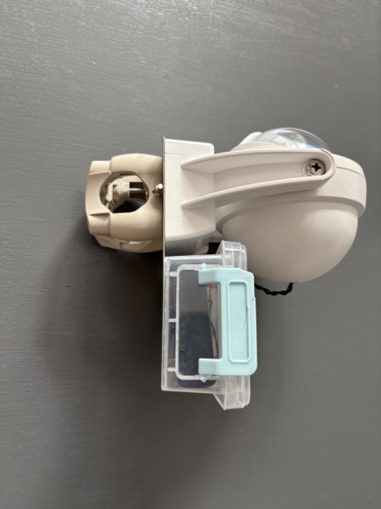

N’ayant plus de place sur ma console du Lomac IN600 et n’ayant pas envi de faire un trou pour passer des fils et devoir les reboucher au prochain changement de la 240, j’ai bricolé un compas amovible à accrocher sur la main courante et alimenté par des 4 piles AAA. Il a juste fallu que je modifie la résistance pour être bon en 6V et le tour est joué.​​​​​​
Éclairage compas 25 Juil 2025 18:38 #702325
Et il est compensé?
En tout cas, l'idée de fabriquer un système pour le fixer sur la main courante de la console est très intéressante.
Éclairage compas 25 Juil 2025 18:51 #702327
Oui, il est compensé, j’ai pris un Plastimo Offshore… un ou deux poils plus cher que les entrées de gamme, mais aux normes requises par la 240
Éclairage compas 25 Juil 2025 18:54 #702328
Et tu as réglé la compensation?
Éclairage compas 25 Juil 2025 19:07 #702329
Non pas encore, je le monte sur Etel dans 1semaine. Je verrai en fonction de l’erreur par rapport à mon GPS… à suivre !
Maintenant, en avion, on a une table de déviation à côté du compas et on fait les ajouts ou soustraction en live lorsque l’on veut vérifier un cap ou recaler son directionnel… pas besoin de le compenser régulièrement, juste refaire la table si besoin
Éclairage compas 25 Juil 2025 21:35 #702332
C'est aussi comme ça à la voile! Enfin, c'était comme ça, mais si on ne change pas les masses magnétiques à côté du compas, ça ne sert à rien de refaire la courbe.
