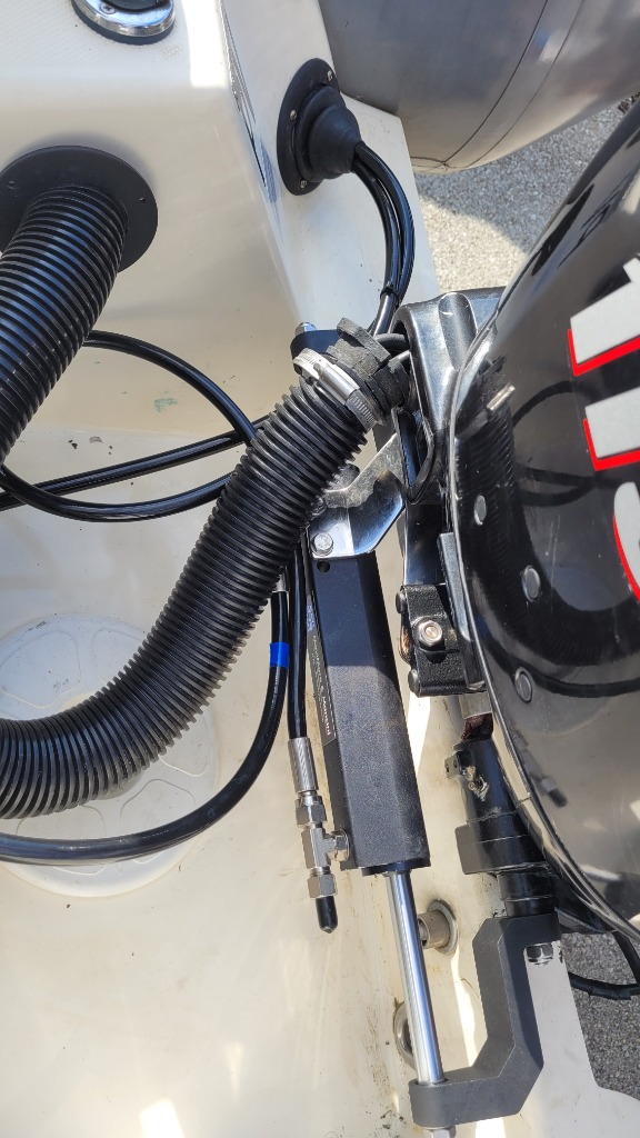

Ca y est, j'ai fini ce matin de monter la direction hydraulique, ça semble bien marcher sans fuites mais il faudra attendre le test en mer dès que la météo le permettra.
Le démontage du vieux câble s'est bien passé, tout s'est dévissé sans problèmes, j’ai juste du utiliser un extracteur pour le volant. Pour sortir la tige du moteur je l’ai coupée à la meleuse sans trop chercher, mais je pense que j’aurais eu du mal à la sortir (et la remettre) entiere.J’ai passé pas mal de temps pour trouver une configuration des branchements coté moteur qui ne se coince pas lorsque on tourner complètement ou on soulève le moteur, j’ai dû opter pour une solution un peu créative… à voir en action !

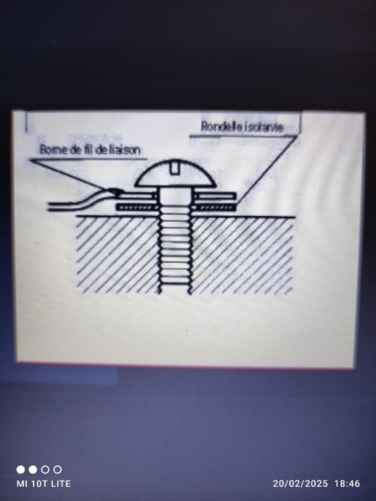

As-tu pensé à monter une liaison équipotentielle entre l'anode moteur sur laquelle ton trim doit être raccordé et le vérin de ta direction? (Comme tu le prévoyais plus haut.)
Le bon montage de cette liaison:
longueur cable direction pour un Pro Open 550 21 Fév 2025 18:12 #701229
Oui  j'ai acheté et installé le câble d'origine mavimare qui connecte les deux parties du vérin au moteur.
www.mavimare.com/?s=Cavo+massa
