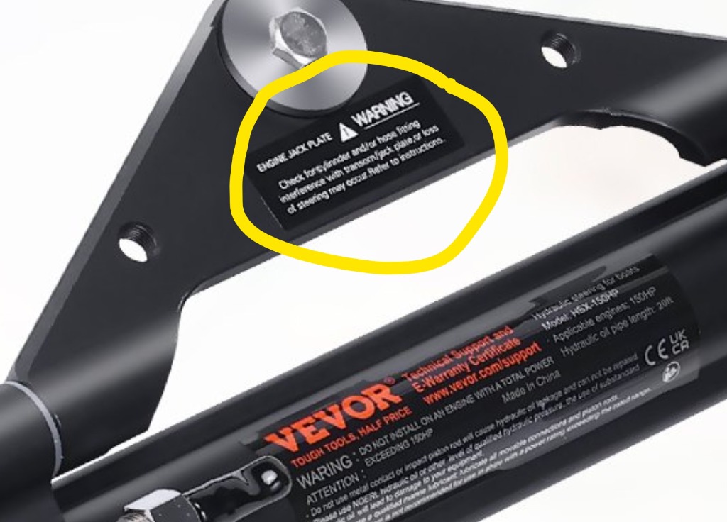

Alors  j'ai  creusé encore plus et meme si ce n'est pas encore terminé je voulais partager mes prémieres trouvailles.
Je me suis limité à la pompe pour l'instant, celle incluse dans le kit 150cv Vevor as le code HH4314-3  Pompe Vevor HH4314-3

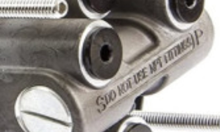

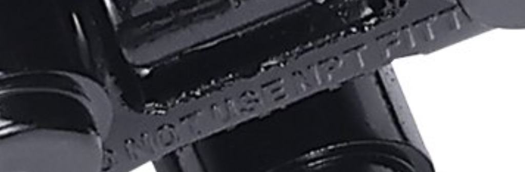

J'ai alors fait une recherche par image car souvent avec le matériel choinois il y a d'autres distributeurs pour le meme produit, et là surprise! J'ai trouvé cette pompe Baystar (Seastar), qui coute le double et porte le meme code  Pompe Baystar (Seastar) HH4314-3  .
SI on regardes mieux les images, franchement c'est la même machine selon moi, regardez les deux agrandissement ci-joint, le modele Vevor porte même lle nom Seastar sur le derriere !!!
BAYSTAR:
VEVOR:
VEVOR;
BAYSTAR:

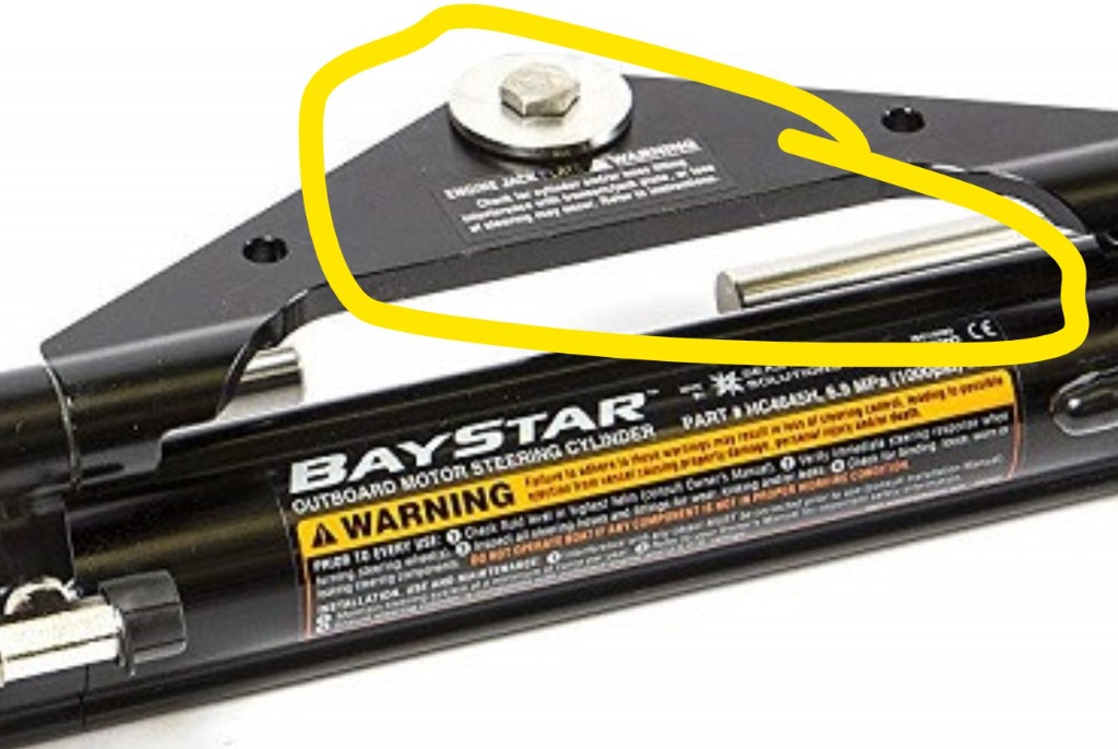

Je trouve la même ressamblance pour le les verins :  Verin Vevor HC4645H   et  Verin Baystar (Seastar) HC4645H  (4 fois le prix ...).
Le detail du disclaimer est franchement le même :
VEVOR:
BAYSTAR:

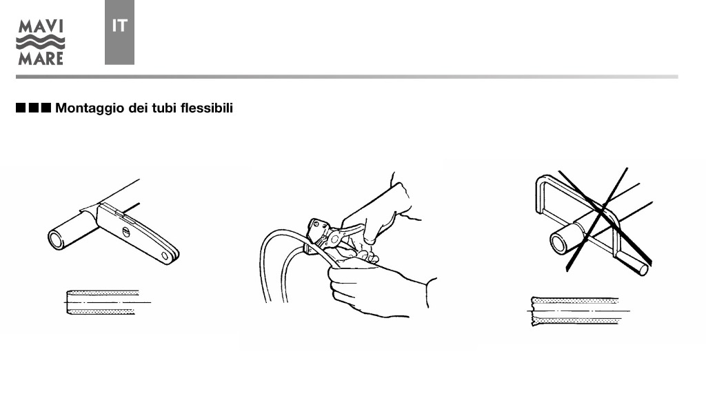

Bon, encore une aprés j'arrete

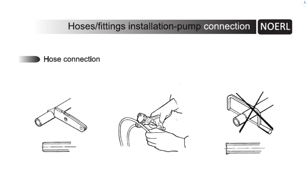

Lorsqu'on cherche le manuel d'installation Vevor on tombe sur le même produit de la marque Noerl   Manuel Vevor/Noerl
Troublent de trouver dans ce document exactement les mêmes images que dans le manuel MAVIMARE que j'avait précedemment regardé, ci dessous un example.
J'ai l'impression que toutes ces machines sont fabriquées par la même boite en Chine...
VEVOR:
MAVIMARE:

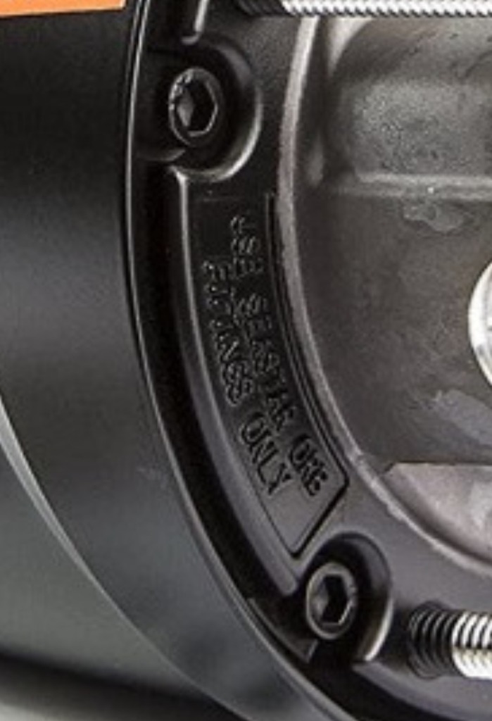

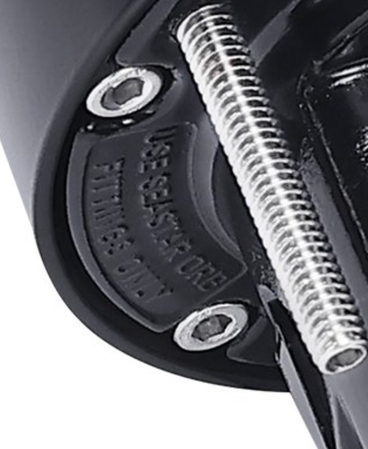

C’est effectivement la grande question,,, sont ils identiques fabriqués par la même usine ou des copies de qualité inférieur ? Difficile à déterminer !
Je me demande juste pourquoi ils auraient copié aussi le texte « use seastar orb fittings only » s’ils n’avaient pas utilisé le même moule?
Mais bon, c’est peut être fait exprès pour tromper l’acquéreur
