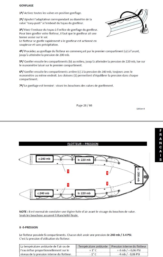

merci a tous
a pechevoile , pour ton document , il faut toujours laisser le mano sur la partie A ? donc il faut deux mano ??

Je ne connaissais pas cette methode, mais ce n'est pas applicable sur tout les Sr ...
Je n'ai jamais trouvé un mano qui aille sur mes valves, donc
j' utilise mon gonfleur électrique Bravo. Pregonflage à 200mb des 6 compartiments d'avant vers l'arrière en alternant, droite et gauche.
Oui, la tp joue beaucoup, donc en été, je le gonfle vers 13h en plein soleil, et le règle au 2eme passage sur 225mb pour un maxi constructeur donné à 300mb .
Pour moi le plus gros risque n'est pas quand nos sr sont sur l'eau, mais à terre et en plein soleil ☀️☀️
