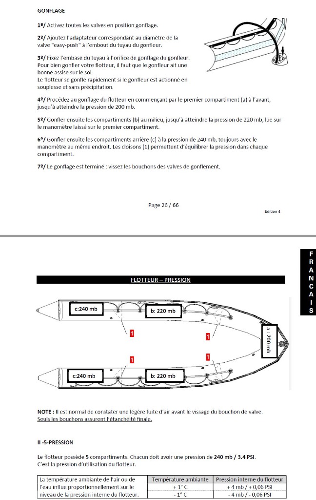

Hello! Sujet trés interessant ! J'avais déjà posé la question pour mon Pro Open 550 et finalement je cherche de rester autour de 220 mbar, eventuellement en suivant les reccomandations du manuel du OPEN 5.5 concernant l'ordre de gonflage et la difference de pression (mon flotteur est aussi en hypalon).
Voici un extrait du manuel:
Carlo

Je pense que la méthode présentée par Carlo est bonne, cela permet d'avoir à la fin une pression identique dans chaque compartiment et que les cloisons restent dans une position neutre.
Je vais regarder le manuel de mon bateau le volume de chaque compartiment est donné, en prenant la pression nominale pour calculer les pressions intermédiaires.
