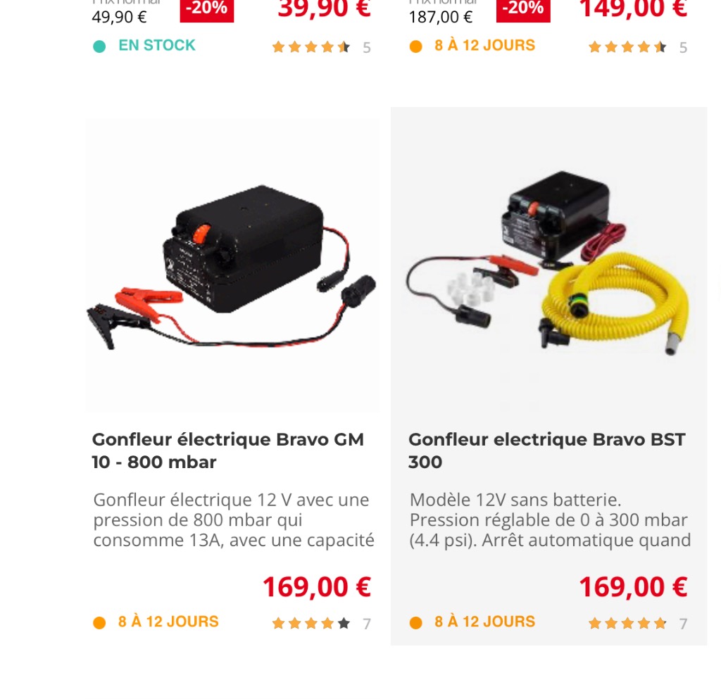

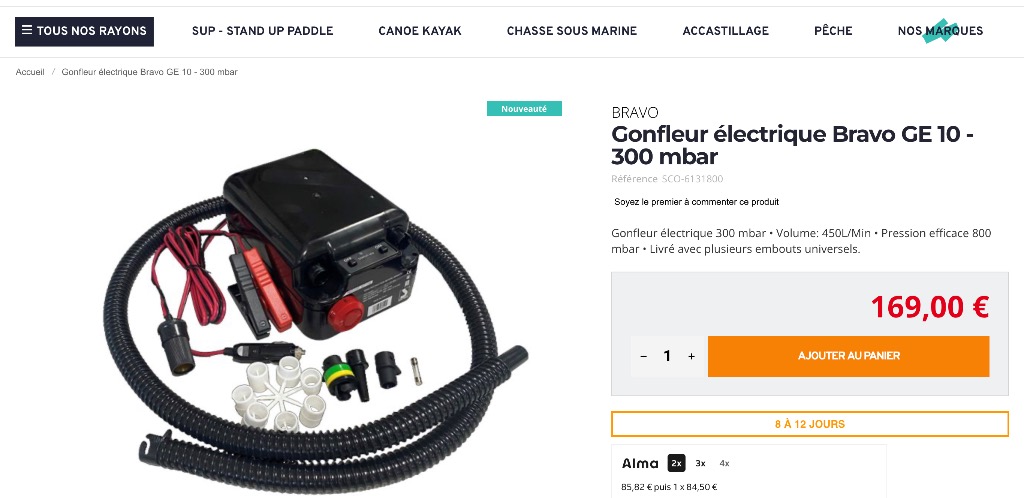

Bjr
Pour un petit bateau comme le tient (ou similaire) un gonfleur électrique bravo 12  suffit largement   Et encore un simple gonfleur de chez Decath suffira aussi
Aide choix gonfleur petit Zodiac ? 14 Mai 2023 10:21 #697098
Tu as tout au niveau embouts ce qui est important

Aide choix gonfleur petit Zodiac ? 15 Mai 2023 01:18 #697106
f3d73 , pour le 3em, je lis 450l/min. Ce serait un intermédiaire entre le gros (- GONFLEUR BRAVO TURBO MAX 12 V) et les gonfleurs dédiés aux sup ?
Et je m'apercois, par exemple, que le 2em (BRAVO bst 300) ne va que jusqu'à 300mbar (4.4psi ). Donc , gaffe ! Il y a de sacrés différences ...
Pour le gonfleur, je comptais utiliser aussi,  la batterie 20 A ( que je voudrais utiliser pour le sondeur) . Ca pourrait convenir ?
( J'ai lu que ça consommait pas trop, finalement ...)

D'accord avec F3D, pour gonfler un Aerotec 380 ou un Takacat, un petit gonfleur électrique suffit amplement, pas besoin d'investir pour ce type de bateau.
Pour te donner une idée, mon Takacat 420, je le gonfle, meme le plancher haute pression, avec un modèle à pied Zodiac...vive le sport !

manza , quand tu parles de petit gonfleur électrique, tu inclus , par exemple, les 3 montrés par  f3d73  , au-dessus ?

Pour être clair il y a deux types de gonfleur.
ceux qui gonflent en basse pression jusqu’à 300 mBar. (Suffisant pour les boudins de nos SR pvc ou hypalon )
et ceux qui gonflent en haute pression adaptés a la technologie dropstitch (genre paddle ou plancher de Bombard aéro... 800 mB
donc en fonction de tes besoins choisis le bon modèle.
Les gonfleurs basse pression ont différentes capacités de gonflage en volume d’air par mn 1000l/mn c’est énorme 500l c’est très correct 350l un minimum mais suffisant pour les petits bateaux 4m...
les hautes pressions ont souvent un volume limité 350l/mn en basse pression et en mode haute c’est obligatoirement plus lent.
Autre chose les gonfleurs ont tendance a chauffer donc plus ils gonflent vite moins ils tournent moins ils chauffent. Quand on les utilise les mettre à l’ombre et bien les aérer.
Bon chois
