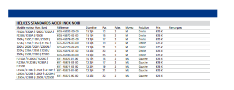

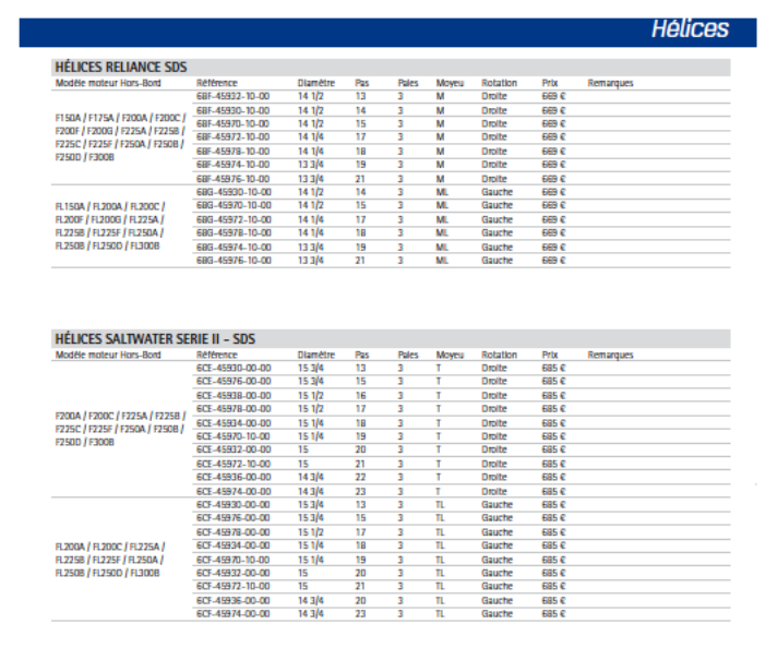

Ci joint 2 photos issues d'un pdf Yam que tu dois pouvoir retrouver en ligne.
Il te faut un moyeu M . Donc ton hélice doit avoir la lettre M gravée quelque part.
Les 17" noires sont rares mais en un clic sur LBC tu touves une 15.1/4 x 15M noire à 95€ Alu  (?)
Une Reliance 14.1/2x 15M à 250€, c'est que j'avais avant ma 17" et qui marchera Tb sur ton Zod.
Une Reliance En 17 M neuve à négocier. Etc ...
Pour une Reliance, il faut l'entretoise compatible  (en forme d'helice ) qui est rarement vendue avec ...
