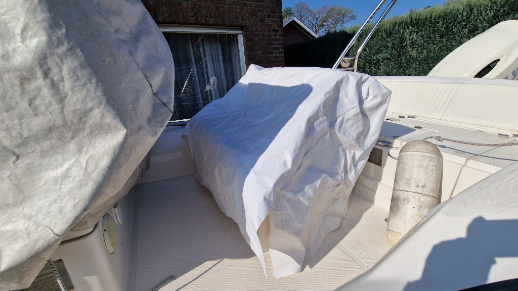

Voici la photo du taud d'hivernage
​​​​​​C'est vrai qu'un guindeau électrique c'est sympa. Et le flexiteek c'est top, j'en mettrai bien sur le pont mais ça coûte une fortune.

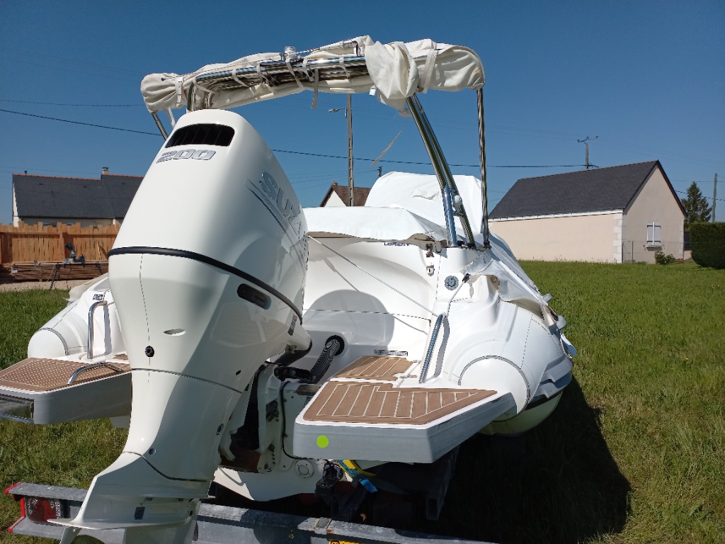

Alors pour le taud, je ne sais pas si on peut replier le Roll bar dessous, mais je dirai que non sauf modification. Quelqu'un a peut-être testé.
Je suis rentré de Auray à Chinon avec le taud de mis et pas de problème. D'autres roulent avec sans problème.
Je prendrai une photo de l'arrière demain. Comme il est fixé actuellement, un chat peut passer mais suivant comment on le fixe ou en rajoutant 1 ou 2 sandows, on devrait pouvoir éviter les chats. C'est vrai que je ne me suis pas posé la question. Je vais regarder ça.
Pour la console, le taud est juste tenu par un sandow autour. J'ai roulé avec du camping au port ça n'a pas bougé. On peut renforcer assez facilement les fixations.

@ Alex, tu ne peux pas rouler avec une remorque qui louvoye en descente ! Ça va mal finir un jour ou l'autre.
Tu dois prioritairement vérifier le poids sur la boule du crochet. Ta Q3 devrait accepter 100kg alors dans ce cas essaye d'atteindre 80 kg.
Si tu n'as que 30 ou 50 kg c'est que les poids sont mal répartis à bord du bateau. Charge l'avant plutôt que l'arrière.
Ou si il y a vraiment très peu de poids à l'avant, il faudra reculer très légèrement l'essieu de la remorque.
Pour vérifier le poids, ca ce fait au crochet d'attelage et pas sous la roue jockey.

@ Mathias
Je ne roule pas avec le taud d'hivernage, je pense que la prise au vent est plus grande que sans.
on pourrait malgré tout rouler avec. Mais il faut que tous les élastiques soient bien tendus et que l'arrière du taud soit le plus rabattu sur le coffre arrière.
Je roule uniquement avec le taud de console et du siège avant, sur la photo il n'est pas bien ajusté et il tient avec un élastique qui fait le tour.
Pour le taud (fabrication maison) du taud de banquette de pilotage, cest juste pour protéger au port.
Oui un chat peu passer et je préfère mille fois un chat à un rat ! Et par expérience les chats ne font pas de dégâts. Mettre une vieille couverture sur la sellerie éventuellement.

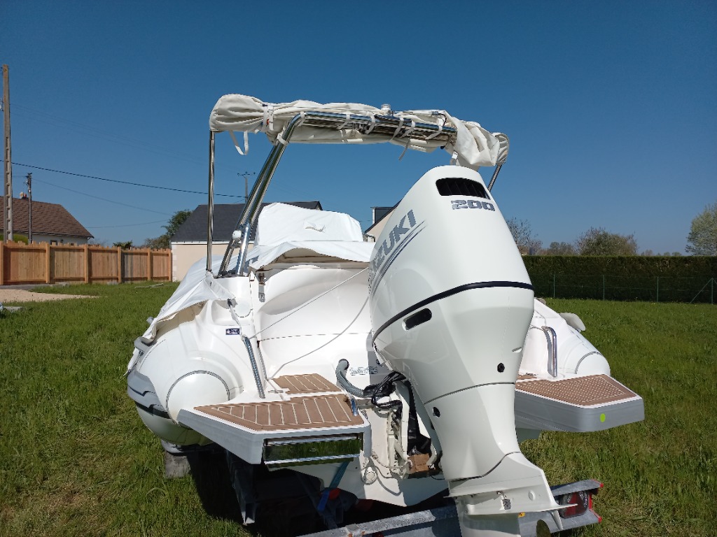

Salut Alex,
il y a longtemps qu’on ne posait plus de question sur ce bateau .
Content qu’il te convienne et tu verras qu’avec le temps tu l’apprecieras a sa juste valeur !
Quelques reponses a tes questions :
Sam a raison, si la remorque commence a partir en lacet, rajoute du poids sur la boule .
Avec les notres (Sam et moi meme) nous tenions facilement le 110, voire plus, sur les longues autoroutes italiennes .
Et rien ne bougeait!
Pour les commandes électriques je ense que pour un 175 cv cela s’impose.
Et les essayer c’est les adoptertr
Pour la bâche, 2 choses :
Derriere il manque un oeillet ( de chaque côté) entre le milieu et le coin près du roll bar.
ainsi elle sera parfaitement plaquée au dossier arrière.
Facile a rajouter ou va voir un sellier ..

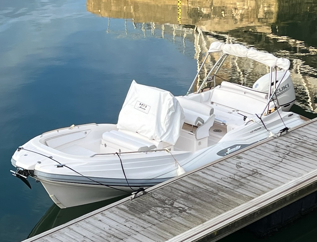

Le bâche speciale « console et banquette de pilotage » est superbe et tres efficace.
j’en avais une sur le mien que je mettais souvent au mouillage.
En route je préférais bâcher le tout.
Mais alors il te faut une bâche qui prend totalement le nez du bateau pour eviter a l’air de rentrer a l’interieur .
Plus aerodynamique et plus discret quand tu t’arretes.
