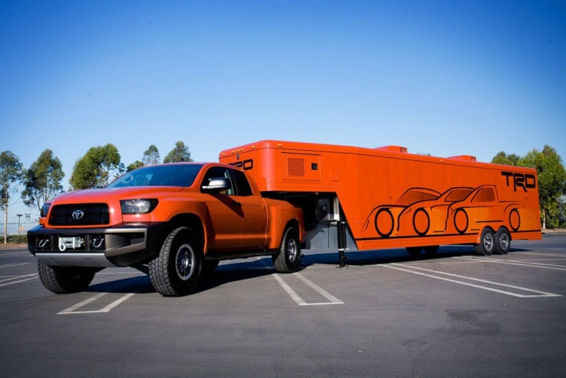

Le hummer aussi doit faire l'affaire. Et ça a de le gueule

Pour Pechevoile: tu oses comparer un Cayenne et un Hummer ????

Pechevoile: je crois que sur ta photo, il s'agit d'un pick up Toyota Toundra, c'est le rival aux USA  des Dodge RAM, Ford F150, Chevrolet Silverado, GMC et le Nissan... je ne plus comment il s'appelle !
Pour info, il existe depuis peu un Ford F150 Lightning 100 % electrique qui tracterait l'ensemble Cayenne et le Zar 85 de Willy comme qui rigole !

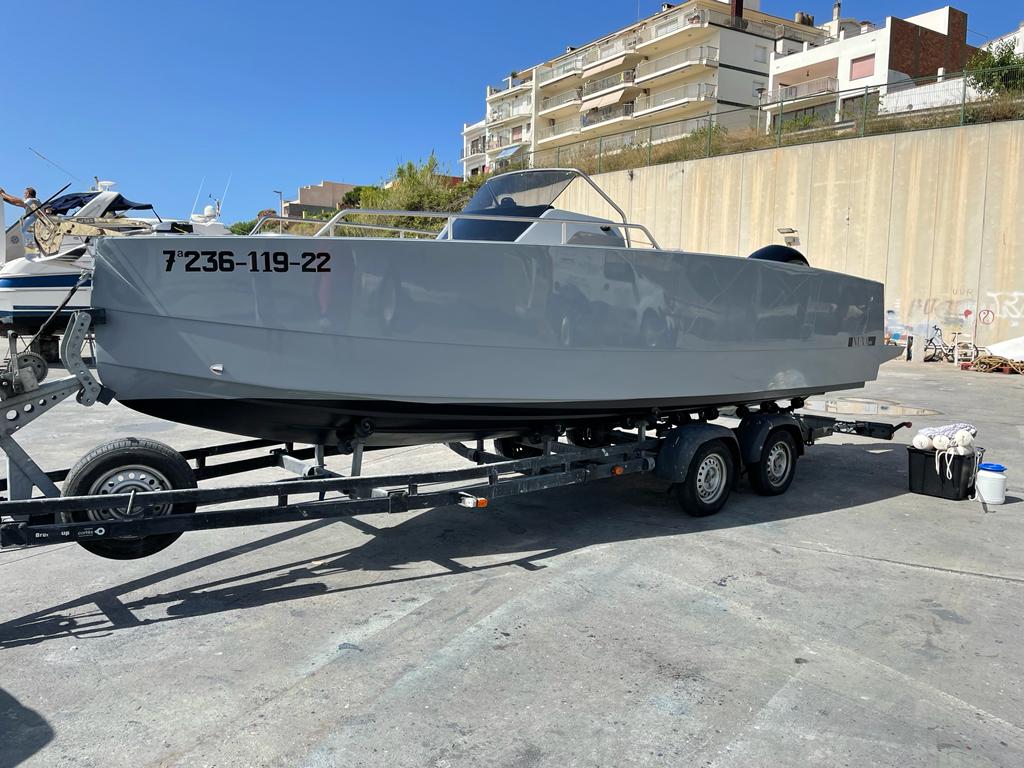

Mon livreur… qui n’était autre que le patron de Nuva-Yachts m’a amené mon M6 attelé à sa Porsche Cayenne… il n’avait pas l’air de s’en plaindre  .Mon ensemble pèse 1500kg au bas mot la remorque double essieux? Disons 2t réel pour l’ensemble roulant.
c’était une Porsche pas un diesel
