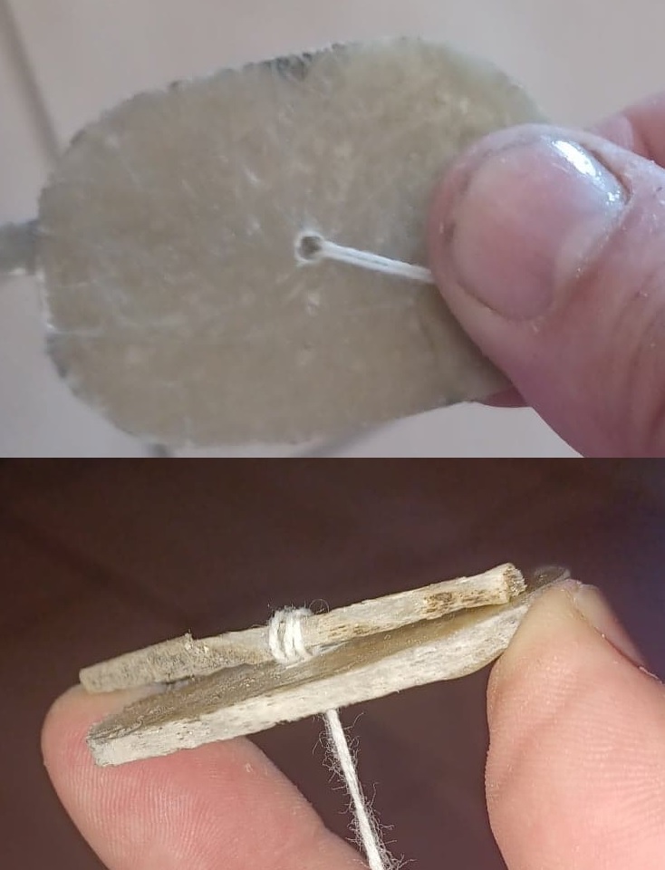

Joris, les images parlant souvent mieux que les mots ... surtout sur un foroum ...
Voici un exemple de "pièce" que j'ai faite dans ma plaque stratifiée maison. (6 couches de mat et résine poly en prenant soin de retirer l'excès et les bulles !).
Les bords sont arrondis car un bord arrondi donnera moins de prises aux contraintes susceptibles de la faire se décoller.
Trou au milieu, nylon (là ça n'en est pas j'ai pris ce que j'avais pour la photo ;) ) et cale "de traction" dans une chute de ma plaquette de stratifié.

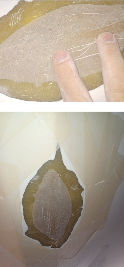

Pour Joris :
La photo avec mes doigts, c'est pour te montrer les limite du "vrai trou".
J'ai détouré large au FLAP pour faire sauter le gel-coat et pouvoir stratifier proprement  dans du creux car si je stratifie pour, ensuite, venir le poncer pour me mettre au niveau de l'existant ... ben opération nulle !!!
Scotch de masquage autour, large aussi (!!!) pour m'éviter les bavures de résine sur mon GC. Si je pouvais n'avoir que cette zone à repasser en GC ...
Pour ton information, au départ, j'avait juste une petite fissure liée à un appui excessif sur un rouleau. Elle faisait 2.5 cm. de long. J'ai dû faire un trou de 8X2 pour trouver de la résine saine et finir de sécher proprement ... alors même que mon pneu était au sec depuis la Toussaint.

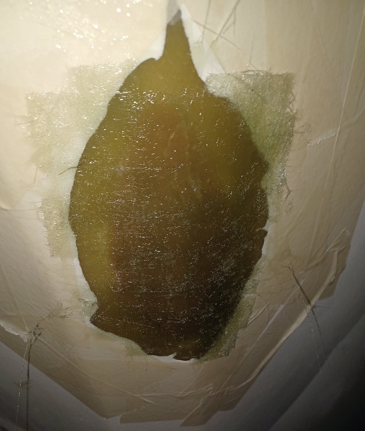

Réparation coque semi rigide 02 Aoû 2022 07:05 #692700
Ce matin 6H15 20°C !!!
Hop, mise en oeuvre résine poly+ bandes de mat croisées :
Attention au surplus de résine >>> cassant (et aux bulles d'aire)
En espérant que ça aura pu t'aider un peu.
J'avais -un peu- tripoté de la résine ... si tu n'en as jamais fait, fais des essais avec des petites quantités sur un CP recouvert de cellophane comme ça, tu pourra démouler et te rendre compte, à la fois des difficultés, du temps (notamment du temps de prise) et du résultat. (éventuellement un pied à coulisse pour regarder ton épaisseur avec 4, 5 6 etc. couches de mat.
Après ça, sur les conseils de SCATA, une couche de finition de roving puis mon gelcoat de finition.
OUFFFFF !
