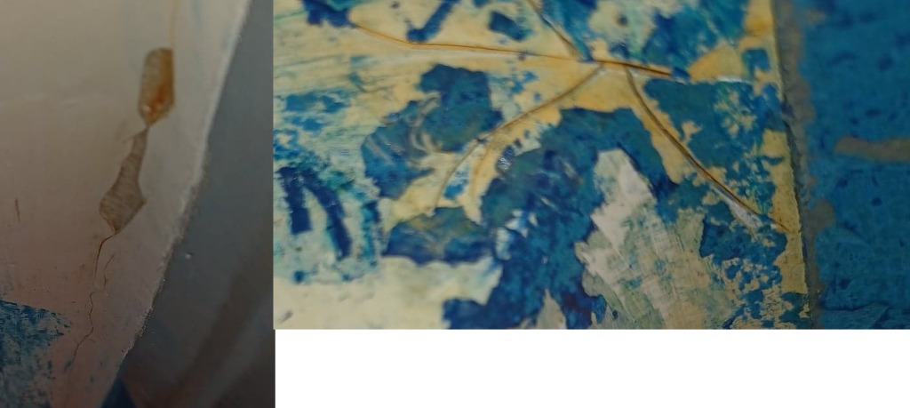

Bon, j'entame ce sujet ... Avec un peu la boule au ventre.
Lors de ma dernière sortie, à la Toussaint, je me suis rendu compte que j'avais une voie d'eau (relativement lente).
En sortant le bateau de l'eau, je me suis rendu compte qu'un des rouleaux de ma remorque était mort. Je me suis dit que la descente à la côte avait dû causer une fissure ... (et que j'allais devoir remonter dans les mêmes conditions !...)
Je n'ai donc pas touché le bateau depuis lors, le laissant sécher en vue de travailler sur la coque dès que les températures le permettraient.
Je m'y colle en ce moment même ...
ET JE TROUVE CA :
Celle de gauche est en longueur, celle de droite est dans l'angle bas du tableau arrière.
Au passage, vous remarquerez la magnifique épaisseur d'antifouling (couche sur couche sur couche sur couche etc.) sur les boudins ... et dont j'aimerais me débarrasser ...
MA QUESTION :
Est-ce que c'est grave ?
Merci de votre aide (précieuse)
"TROUVAILLES" ... 24 Mai 2022 18:16 #691111
Salut hachis,
A voir tes photos, ce n'est pas beau, mais la réparations apparaît faisable si tu as un certain savoir-faire dans le domaine de l'utilisation des matériaux composites . Il te faut d'abord décaper toutes les zones abimées, craquelées et faïencées afin de voir l'ampleur des dégâts. Avec un peu de savoir-faire et beaucoup, beaucoup d'huile de coude, il faut renforcer là où la coque est perforée, reprendre toutes les fissures et finir correctement au gelcoat. Tu auras un gros travail de ponçage à effectuer si tu veux faire du bon boulot.
Si tu prends de l'eau à travers le fond de coque, il y a une perforation quelque part qu'il faut repérer et traiter en priorité. La pose d'un renfort de fond de coque ne peut pas nuire.
Pour travailler correctement, vue la surface des réparations, il te faut ôter tout l'antifouling pour pouvoir réparer correctement.Aucune résine ne s'accrochera correctement sur une couche épaisse d'antifouling.

Merci SCATA.
Je suis en train de décaper l'anti-fouling.
Le but, si je te suis, c'est, pas la suite, de venir "fraiser" un poil large autour de toute cette fissure le long de la coque et cet "éclat à la base du tableau arrière ? puis ensuite ... ???
Résine armée puis gelcoat spatulable ?
Et pour l'anti-fouling sur les boudins ? J'ai l'impression qu'il ne me reste que la prière qu'il s'érode  ?...
J'ai bon ?

T'as tout compris hachis ! Mais avant de faire quoi que ce soit, il te faut faire une inspection minutieuse de la coque. Si la coque prend de l'eau par infiltration, il y a de grandes chances qu'elle a tapé sur un rocher ou en tombant de la remorque. Vérifie qu'aucune déformation ou point "mou" ne vient affaiblir la coque. Dans le cas contraire, la structure elle-même a pris un gros shoot et le chantier n'est plus le même. Au cas particulier, il faut peut-être déponter pour remettre en place les renforts de coque, renforcer au point d'impact et tout reponter. Un énorme travail en perspective.
Si la coque est encore solide, tu peux te contenter de travaux de lifting après un renforcement extérieur, mais cela n'a de sens que si le fond de coque est intègre. Avant tout, tu dois enlever tout ce qui se décroche facilement au passage d'une spatule. Après avoir ouvert proprement les fissures, tu évalues les techniques à employer. Sur les plus importantes, tu dois injecter de la résine et remplir avec de la "fibrette". Pour renforcer à l'emplacement de ces grandes fissures, une stratification par l'extérieur est nécessaire. Après un ponçage complet de la coque pour tout lisser, il te faut appliquer deux à trois couches de gelcoat de finition liquide. Après séchage, tu lisses le tout avec un ponçage fin à l'eau. Si c'est bien fait, tu retrouves un résultat proche du neuf.
Je sais que les copains utilisent des techniques différentes avec des résines epoxy et une couche de finition compatible avec ce produit, mais je n'ai jamais pratiqué de la sorte et je leur laisse le soin de t'expliquer la conduite à tenir.
Pour ôter l'antifouling des boudins, tu peux utiliser du décapant adapté à ce genre de produits. A cet endroit, la meuleuse n'est pas recommandé !

Merci beaucoup SCATA.
Concernant la "voie d'eau, c'est une voie lente ("par percolation"). Il n'y avait ABSOLUMENT rien ou infime avant la Toussaint passée. (moment où je me suis rendu compte de l'état du rouleau défectueux).
Je n'ai JAMAIS fait de "touchettes" et suis assez précautionneux et pas du tout du genre à "beacher". S'il y a un "pet" important, il est donc localisé (et limité) à la zone d'appui sur le rouleau en question.
Je vais suivre tes conseils. Je suis en repos ce jour et je vais continuer mon décapage des reste d'A-F et ponçage -à l'eau- du gelcoat.
Je me suis rendu compte qu'il y avait déjà eu une reprise dans la continuité de la fissure longitudinale. Je vais aussi reprendre la reprise pour travailler proprement.
Concernant les boudin, j'ai passé quelques heures à chercher une solution mais il semble que les décapants existant aient pour effet de rendre les boudins poreux. Je préfère donc du moche à du poreux ... Sauf produit miracle.
