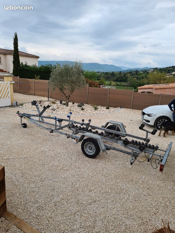

Tu vas charger quel Lomac, quel moteur, réservoir fixe ?
Avec mon 500 OK , ( 260 kgs ), 70 cv Yam, (118 ) ,deux batteries, en 50 Amp chacune, 2 x # 20 kgs ) deux réservoirs pleins, ( # 50 kgs ) je "passais "avec la Mécanorem 900 kgs: j'ai pris la 1000 kgs pour avoir les pneus C. (
Remorque Mécanorem une tonne de PTAC : TROIS CENTS KILOS, avec treuil électrique WARN 3700, sans roue de secours et tous ses rouleaux et autres )
Ce qui me déplait sur ta photo, c'est qu'avec un tel écartement entre les longerons, rajouter des rouleaux (qui manquent bien trop ! ) est impossible, sauf à rajouter d'autres longerons ou des traverses, en tube d'au moins 80 x 40 x 3..........boucou lu travail bour rian !!!!!!(et l'argeon on blus ? !)

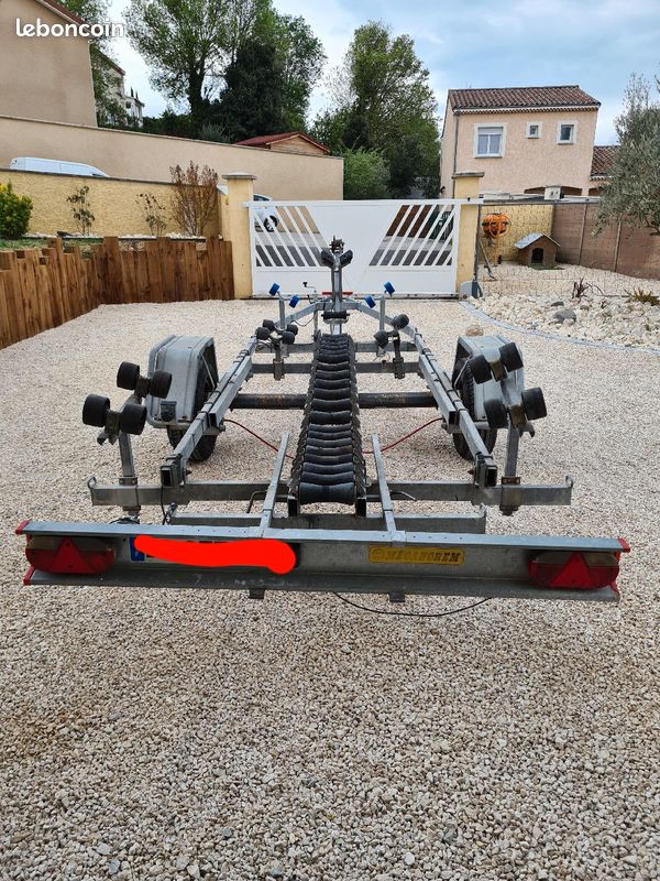

Cette remorque est équipée d un max de rouleau pour bien supporter le fond de la coque sur toute sa longueur, les rouleaux latéraux servant à juste tenir le bateau en équilibre sur la remorque et pas à "porter" le bateau.
Sincère je ne sais pas ce qui est de mieux  bien soutenir et repartir sur le fond du bateau  ou distribuer le poids sur tous les rouleaux yc  latéraux.
Je pense que cette remorque est plus faite pour une coque rigide style petit timonier avec une petite quille jusqu a la poupe...

Pour l'équipement en rouleaux justement par rapport à la remorque neuve trouvée, il me semblait que justement on était mieux lotis :) avec une vingtaine répartis le long de la coque et les (galets ?) sur tout le fond.

Je viens de voir la photo ci dessus: rien à faire: pour un Lomac, c'est vraiment IDÉAL
Si tu la prends, je pourrai t'indiquer ensuite comment te débarrasser de la corvée de cette si encombrante inutilement plaque de feux! ( 10',/ 1/4 d'heure perdus à chaque mouvement....sous le cagnard de Figari...... par 38° ) et on ne sait jamais où et comment la ranger.... La (les) mienne(s), je l'enlève tous les novembres pour la nettoyer et la graisser légèrement..... et c'est rigolo, sur les cales, ces gens qui courent <- M'sieu,m'sieu! vous avez oublié d'enlever la plaque......
J'ai vu à l'instant  ta réponse: avec ce style de SR (Lomac 5,65, et 100 Yam plus 60 litres en fixe, six saisons plus cinq chez mon acheteur) elle roule toujours!

Guy BE: l'important pour un SR est la quille, les latéraux équilibrent sans vraiment porter..... sauf en virage ou en forte déclivité (piste de Cap Serrat  ou de Sidi Mechrig à Cap Serrat )

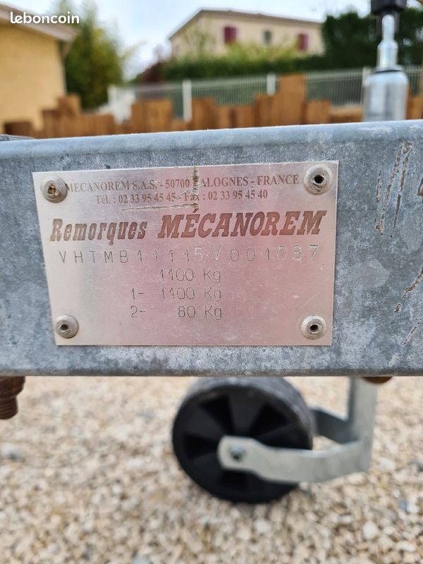

Bonjour à toutes et tous,
dans l'optique de l'achat du Lomac, je cherche une remorque à pas trop cher :),
bref, je vois plusieurs annonces en ce moment avec des ventes sans CG. Je sais que normalement c'est obligatoire surtout pour la vente, dois-je exiger une immatriculation avant la vente ou puis-je le faire dès l'achat ?? Le Pb c'est que dans ce cas je roule en infraction ....

De l'aveux même d'un policier municipale : pour voir la différence entre une 500kg et une 600 ou une 750 kg, sans la plaque d'usine, bah ..... ça n'existe pas.
Je ne te conseille evidement pas de faire l'abblation de la plaque :) mais j'ai revendu la mienne, tout en indiquant à l'acheteur qu'il n'y avait pas de CG, il a eu la même réaction que moi : c'est une 500 kg, point.

Sauf que la plaque du constructeur est aussi O Bli Ga Toi Re sur la remorque.
Et ceci quelle qu’elle soit, petite bagagere de 250 kg ou plus grosse de 600. !
Si je l’ecris c’est que je viens d’acheter une remorque porte moto et j’hesitais entre une 500 et une 600 kg de PTAC.
Et le vendeur m’a tout expliqué en detail.
la seule difference est que pour la seconde il faut une carte grise personnalisée.
Pour le reste chacun fera bien ce qu’il veut mais je deconseillerai fortement de prendre nos gendarmes pour des jambons au risque, en cas de contrôle, de payer deux amendes (absence de  plaque et de Carte grise) au lieu d’une .

La remorque qui t'intéresse ne manque pas de diabolos, il y en a même trop à mon goût, et pas assez de supports latéraux. Tu peux élaguer un peu les diabolos et rajouter une paire de chandelles au milieu. Ta coque sera bien posée et beaucoup plus sécurisée en virage et en devers.Si le PTAC de cette remorque est de 1,1T, donc un CU de 850 kgs,elle n'est pas adaptée à ton bateau.

J'ai une remorque Mecanorem de 1100kg très similaire à celle-ci mais avec beaucoup moins de rouleaux. Cette année j'ai mis l'antifouling avec lz bateau sur la remorque et j'ai apprécié le fait qu'il n'y avait pas beaucoup de rouleaux :-)

Pour Bendao: c'est une remorque construite pour y mettre un bateau "quillard" comme un petit peche promenade par exemple. Tu peux compléter en l'équipant de chandelles et rouleaux supplémentaires pour améliorer le maintien latéral pour un semi rigide.
Ceci  dit, je te déconseille l'achat d'une remorque sans carte grise pour un modèle qui devrait en posseder une !! En cas de controle ou pire d'un accident, les gendarmes et les assurances vont se régaler à ton détriment...
Une solution: en expliquant ta situation précise, contacter directement le constructeur Mecanorem afin de faire établir le document administratif si c'est possible  !?
