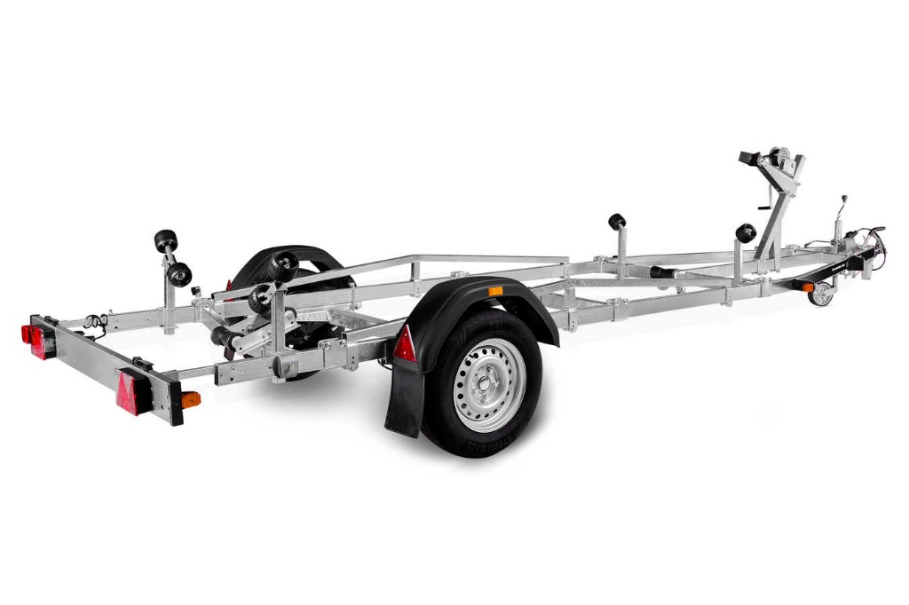

le hasard faisant bien les choses, je trouve un revendeur qui fait une promo sur une 1T3 (1160 kg charge utile) 2600 €  . 2 questions se posent à moi :
- 140 kg pour la remorque à vide est-ce normal ?
- la remorque est dotée de 4 rouleaux de quilles et 6 de coques, est-ce suffisant ? Il me semblait que les remorques étaient dotées souvent de plus. voici la photo en PJ/ Mais entre 1500€ d'occasion et 2600 neuf .... tant pis, le GPS attendra !
remorque sans CG 18 Mai 2022 15:46 #690994
140kg à vide , impossible . Pour les rouleaux bof ,pas terrible .
remorque sans CG 18 Mai 2022 15:55 #690995
mea culpa !!!! j'ai pris la charge de la PTAC 1500, du coup poids à vide de 320 kg, ce qui est plus dans la normale .....
Pour les rouleaux est-ce un élément qui peut être ajouté ultérieurement si le nombre est juste juste ?
remorque sans CG 18 Mai 2022 18:01 #690996
Oui, on peut ajouter des rouleaux, mais attention, demande les prix avant d'acheter la remorque.
Ps: quelle marque cette remorque?
Oui on peut rajouter tout les rouleaux que tu veux par la suite (avec ou sans jambe) par contre le prix !!!??? voir avant si tu dois rajouter 5 rouleaux et 2 jambes pour 500 euros !!!

remorque sans CG 19 Mai 2022 09:38 #691006
Merci pour les infos, alors oui si c'est pour mettre 2600€ sur une remorque neuve et rajouter 500€ de rouleaux et autres, ça change la donne, car plus je regarde plus je trouve que si elle sort à ce prix c'est qu'ils ont mis le strict minimum.
Pour l'annonce Pechevoile merci, par ici j'ai une annonce 1500€ remorque mecanorem 1100 kg de 2004 en bon état, le vendeur m'assure un entretien régulier , essieu neuf, pneus neufs, roue jockey neuve, ce qui est plutôt rassurant, pour le treuil, s'il ne fonctionne pas top, ça se change " à pas trop cher", enfin moins cher que le reste. Il précise juste que le frein est à régler et CG à jour. et il est équipé de 12 rouleaux à ce que je vois sur la photo et sur tout le long de la remorque des (galets ?je ne connais pas le terme) pour le fond de la coque. Ca me semble pas mal rapport qualité prix non ?
