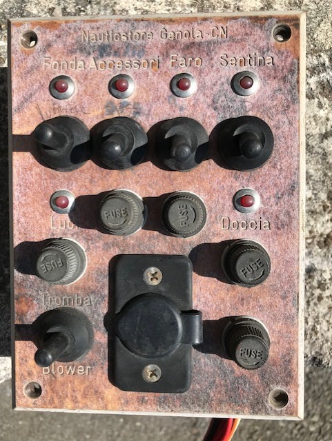

bonjour;
sur mon jokerboat 540 que j'ai acheté en italie mon petit tableau n'est pas écrit en français j'ai pu en traduire mais
pas tout donc j'ai
FONDA = ? (quand je l'actionne il ne se passe rien)
FARO = ? (quand je l'actionne il ne se passe rien)
BLOWER = ? (quand je l'actionne il ne se passe rien)
ACCESSORI = accessoire
SENTINA = pompe de cale
DOCCI = pompe de douchette
TROMBA = klaxon
LUCCI = lumière
bien sur j'ai essayé avec le traducteur google mais ça n'a pas de sens ; merci de m'éclairer sur les trois premier je joins une photo du tableau
à bientôt

ça vient de chez nauticstore ? Meltem va certainement te répondre: Genola ? Il y habite !!!!!!!!

Blower = pompe (de cale)Fonda = feu de mouillageFaro = phare (de recherche)
traduction du tableau de bord 08 Mai 2022 18:19 #690807
A mon avis le blower c est plutôt le ventilateur de cale, du moins si cela vient de l anglais.

Pour faro, je dirais "projecteur" et blower: ventilateur ( ANTIDÉFLAGRANT; j'en ai un à  bord! ) pour aspirer et envoyer en l'air aux écolos des parfums de vapeurs d'essence.......et fondo

Mais j'y pense, pendant que nous faisons les cons: fondo: interrupteur pour le profondimètre ? disons le sondeur ?

si je peux t’aider je dirais :
double interrupteur de gauche en haut :
Vers le haut feu de mouillage, vers le bas feu de route
accessori : accessoires ( par exemple on branche le Gps sondeur
faro : Phare ( s’il y en a un)
A droite : vers le haut Sentina : pompe de cale
vers le bas : Douche
Double Interrupteur du bas a gauche : vers le haut : klaxon
vers le bas : Ventilateur de cale ( pour les vapeurs d’essence)
Avec toutes les reserves bien sûr.

merci cela semble correct le fait d'avoir FONDA = feu de mouillage ; BLOWER = ventilation cale et FARO = phare
je vais attendre pour voir ce qu'en pensent les italiens

Aningoul, es réponses données par Meltem sont les bonnes. Je confirme. J'avais les mêmes sur mon zar 53 et les mêmes en français sur mon 61.
inutile de déranger NauticStore pour des broutilles.
À voir l'état extérieur du tableau, je vérifierais l'envers et lui assénerais un bon nettoyage désoxydation des contacts....
traduction du tableau de bord 10 Mai 2022 21:18 #690860
Oui, je le pense aussi: il y a sur ce tableau des touches disponibles sans pour autant être utilisées

Ne te tracasse pas, Cedric, le jour où l’ancien dira que j’ai raison, il tombera des rabanelle
Ce tableau est le tout premirer que Nauticstore avait fait confectionner pour remplacer ceux de la maison mere.
Depuis il y en a eu d’autres et pour les francophones ils sont meme en ... français
 Car vois tu, en termes de marine- meme pour ceux qui parlent un  peu l’italien il est difficile de tout comprendre:
ainsi quand on lit « specchio » en parlant d’un bateau et qu’on cherche la traduction sur le dicionnaire on lit « miroir »...
En fait il s’agit simplement du tableau arriere.

Réponses envoyées par un collègue du ite Gommoniemotori e: Che cosa vuol dire? Messaggio da Francomaffio » 13 minuti faFonda : normalmente utilizzato per le luci notturne di identificazione interrupteur utilisé pour les feux normalement utilisés de nuit pour identification
Faro : luce di profondità, c'è un faro (luce forte) installata sul gommone?lumière  genre phare (je dirai pour surveiller les fonds de nuit, genre entrer à Malfalcu
Blower : Aspiratore dei fumi della benzina, si accende prima di girare la chiave per evitare che l'evaporazione della benzina dal serbatoio inneschi una esplosione....et enfin, apirateur de vapeurs d'essence, le mettre en route pour éviter que les vapeurs d'essence n'entrainent une explosion

Mon cher Aningoul, ce que je voulais dire c’est que si quelqu’un te demandait de traduire quelque chose ecrit en zarbi et que tu lui en donnes la traduction il ne me viendrait pas a l’idee d’aller verifier par deux fois en alertant le ban et l’arrière ban si ce que tu racontes est juste ou pas ...
Question de confiance n’est ce pas ......
Dois je te rappeler que mes ancetres viennent de Toscane et que je pratique les panneaux electriques Zar depuis plus de 17 ans ...
