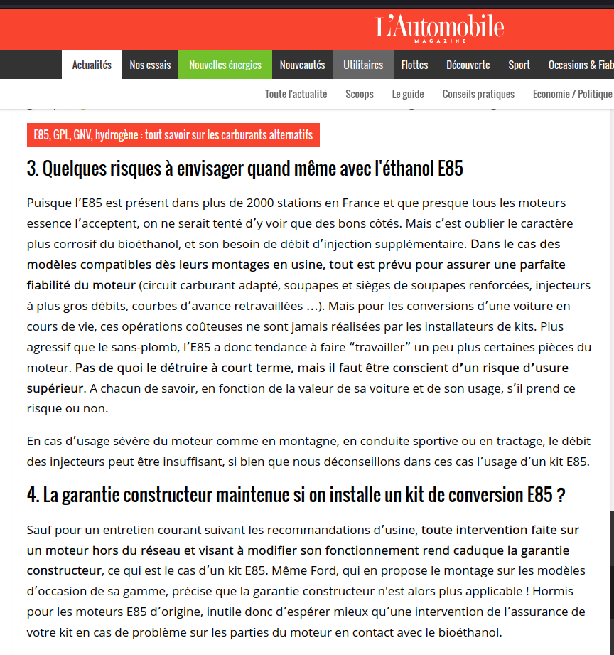

Comme je  le disais au debut de ce post. Meme Ford qui commercialise pourtant des moteurs Flexfuel d'origine depuis des années,
fait péter la garantie constructeur, suite à l'instalation d'un boitier sur un vehicuel d'occaz et meme quand il est installé par eux meme ...
Ford fait pleins de modifs sur leurs moteurs flex, ce n'est donc pas juste une simple reprogrammation du calculateur et des insjecterus un peu plus gros.

LA garantie constructeur peut sauter (et encore la legislation Européenne  interdie ce qu’assure Ford
Mais elle est remplace par la garantie du fabricant de boitier
C’est une obligation de la loi Francaise
FlexFuel présente son nouveau boîtier de conversion au Superéthanol-E85
www.caradisiac.com/flexfuel-presente-son...hanol-e85-195424.htm

Bon courage pour faire fonctionner la garantie du boîtier, si un jour tu as un pb moteur (sieges de soupapes ou des injecteurs Hs) sans que le boitier ait cramé ...
Bataille d'expert et un bon budget procès a prévoir  !
D'accord avec toi ..
Mais bon avec les centaines de milliers de boitier HOMOLOGUES qui sont installés depuis maintenant qqs années ;;les retours de casse sont visiblement proche de 0
