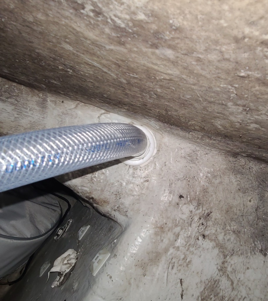

Ayant le meme bateau... l'accès interieur par la grand coffre arriere oermet de bien voir les liaisons tableau arriere / coque. C'est dans quel etat à linterieur?

=> guyp.be : merci j'attends la réponse du chantier naval de port la forêt...
=> jeje_33 : tout a fait. Je n'ai rien noté de particulier cf. Photos

Intenter une action judiciaire à l'encontre d'un vendeur non professionnel sur la base d'un vice cache qui ne l'était pas, puisque visible comme le nez au milieu du visage au moment de l'achat, c'est inutile.
Garde ton argent pour remettre en état et renforcer le tableau arrière de ton SR. Sur ta dernière photo, il ne me semble pas avoir remarqué que la fissure est suffisamment profonde pour être traversante. L'intérieur me semble intact.
Si c'est le cas, les travaux à entreprendre méritent d'être effectués et vu le niveau de difficulté pour stratifier dans ces zones tortueuses ou cachées, la patte d'un vrai pro est nécessaire pour obtenir un résultat parfait, sauf à être soi-même un amateur plus qu'éclaire. Cela ne semble pas être ton cas.

J'ajouterais - comme on ne voit rien de clair dans le coffre, ou que c'est mal photographié ? - qu'il est possible que les 3 éléments constitutifs du tableau Ar se soient séparés parce que mal construits et pas collés ensemble dès la sortie d'usine, angles différents, etc ... et que tout bouge séparément, l'étape suivante et extrême pouvant être la perte du moteur et du tableau en navigation.
Fissure réparation 02 Mar 2022 11:56 #689568
On voit clairement une trace de coulure vers le bas de la coque, alors a moins que chez BSC on ne stratifie au plafond, cette coque a déjà fait l'objet d'une reprise de stratification. De plus on voit du mat décollé, signe que la reprise a été mal faite et trop légère pour ce point très sollicité.
Il va falloir poncer pour revenir au matériau sain et refaire une stratification en deux ou trois couches avec au moins une couche de roving et largement reprises sur les zones saines. Pas très difficile suivant l'endroit mais il faut être très méthodique. Je dirais dans les 6 h de travail si rien ne gêne et si c'est accessible.

J'ai la même analyse que toi, sous le mat taché et plus ou moins décollé on ne sait pas ce qu'il y a, peut-être simplement une reprise de stratification approximative - car pour travailler dans un espace aussi étroit où l'on ne voit pas grand chose si on ne commence pas par ouvrir largement à la disqueuse, et c'est là que commencent les surprises !
Sur la 1ère photo - les 2 cables - on voit aussi un patch de mat qui n'a pas été gelcoaté, et peut-être un autre derrière la courbe des fils qui semble cacher quelque chose et se raccorde sur l'angle droit au dessus.

Alors je suis allé montre mon bateau au chantier naval...ce fut tres enrichissant. Jai eu plein de bons conseils..
Il en est ressortie que la fissure touche le gelcoat mais aussi le tissus, après entaille. Donc proposition de découper une bonne partie au niveau des 3 "branches" de la corniere pour venir mettre des renforts et venir se rattacher sur les plus grandes parties saine possible ( "cornierage"). A voir ensuite niveau finition car se pose le problème de l'antidérapant...(tout refaire ou une partie..)
désolé ne pas reprendre le vocabulaire exact car c'était très technique, j'aurais plus de précisions avec le devis...
Le moteur sera donc à déposer.
Pont négatif : chantier qui carbure et qui pourront prendre en charge ma reparation qu'en juin...
Point positif : a priori l'intégralité du tableau arrière n'est pas à refaire car l'autre côté semble parfaitement sain. Ils ont déjà réalisé ce genre de reparation mais cela ne semble pas nécessaire pour mon cas. Et le "bon etat" du bateau pour son âge a ete mis en en avant aussi.
reparation qui reviendrait à environ 700 €
