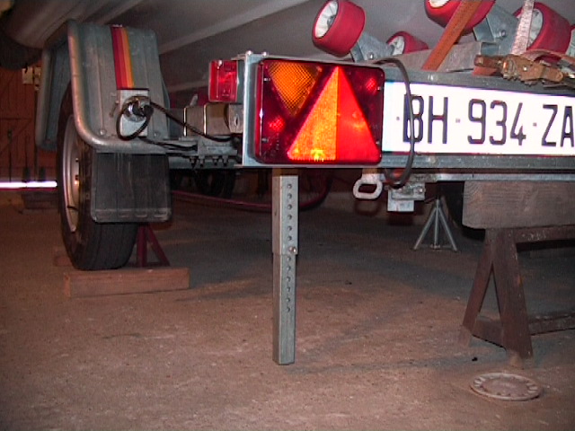

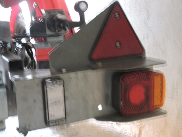

On en parle? 06 Déc 2021 16:28 #687493
Avec des feux de même origine, on peut leur donner le bain! Très utiles aussi vu que je n'enlève jamais la (les) plaques ; elles sont alors au ras de l'eau, donc le premier imbécile qui passe en faisant des remous les trempe: aucun problème
L'avertisseur sonore de marche arrière est sur le garde boue droit.

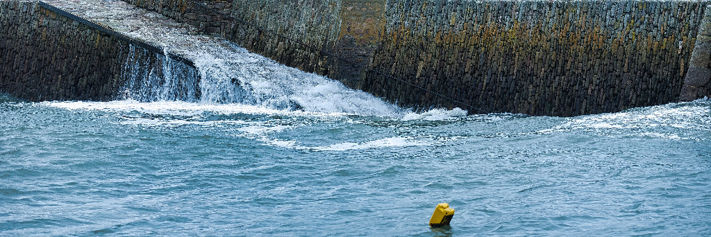

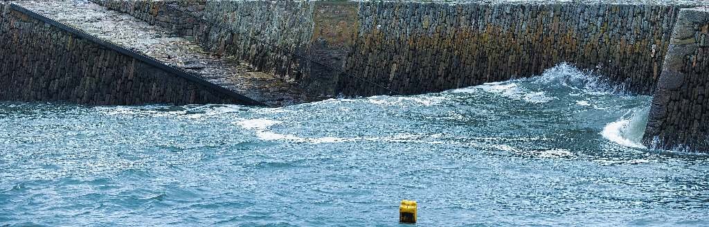

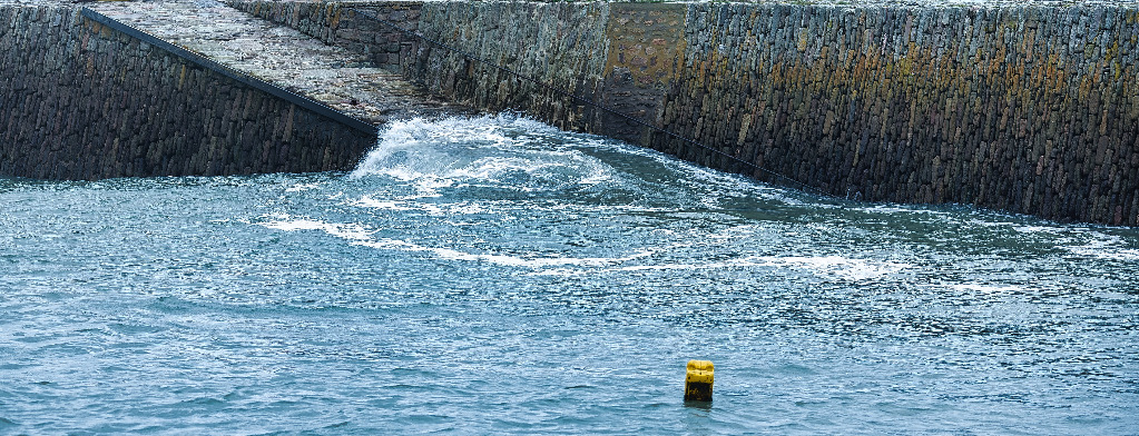

Arretez, les gars avec vos » il vaut mieux ceci ou cela »
A moins de mettre a l’eau systematiquement sur un lac un jour de petole nous savons tous qu’il est pratiquement impossible de ne pas tremper le bas des tambours de freins dans l’eau.:rB:+)
Avec le clapot des vagues, la maree montante ou la petite houle du large je defie quiconque et surtout ceux qui mettent 3 plombes a mettre leur Sr a la flotte, de ne mouiller « que » le bas des pneumatiques :sc)) :sc)) :sc))
