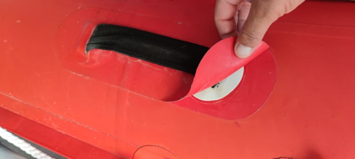

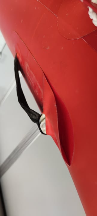

Salut a tous,
Connaissez vous les étapes pour coller ceci (voir les 2 photos) d'un annexe ?
Je possède la colle Bostik PU 520 + le durcisseur

Pour coller proprement, tu peux gonfler le bateau à sa pression nominale (souvent 200 mb), contourner la pièce à coller avec un stylo ou un marqueur fin, délimiter proprement la zone avec du ruban de masquage sur le bateau.
Preparer le support avec du mek (méthyle ethyle cétone, ou ketone en anglais). 2 passages sur les deux faces, qui vont rendre le PVC adhérent. (Et pas ailleurs !!!)
Par temps sec et (pas trop) chaud, encoller FINEMENT les deux faces et laisser polymeriser (genre 10 minutes, cf mode d'emploi de la colle)
Re-encoller, polymeriser, presser FORTEMENT, et laisser reposer 24-48 heures.
