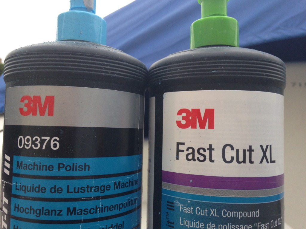

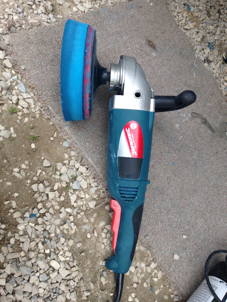

Voila le produit pour le polish que j'utilise. (Le vert est largement suffisant pour un très bon résultat)

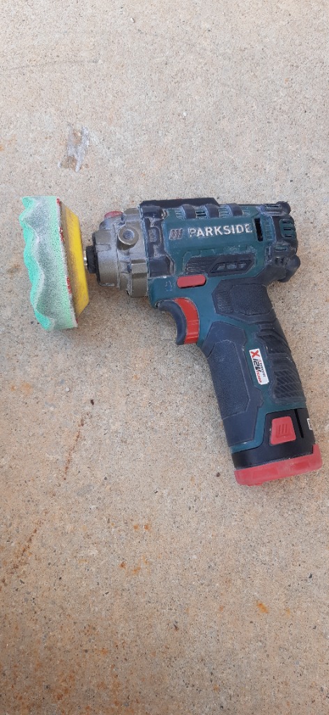

Et les 2 machines que j'utilise aussi, une grosse pour les grandes surfaces, une plus petite (une merveille) que j'ai acheté il y a quelques mois chez Lidl.

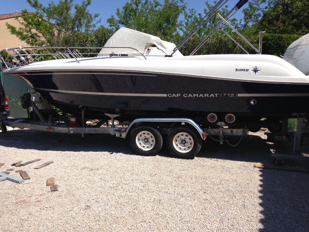

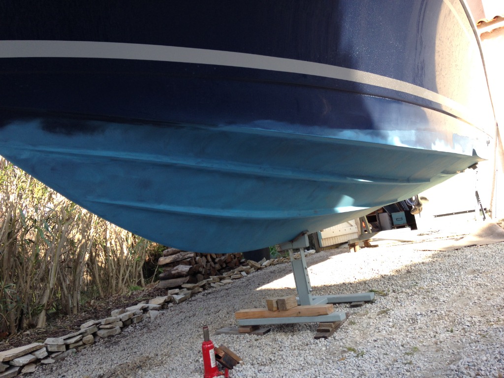

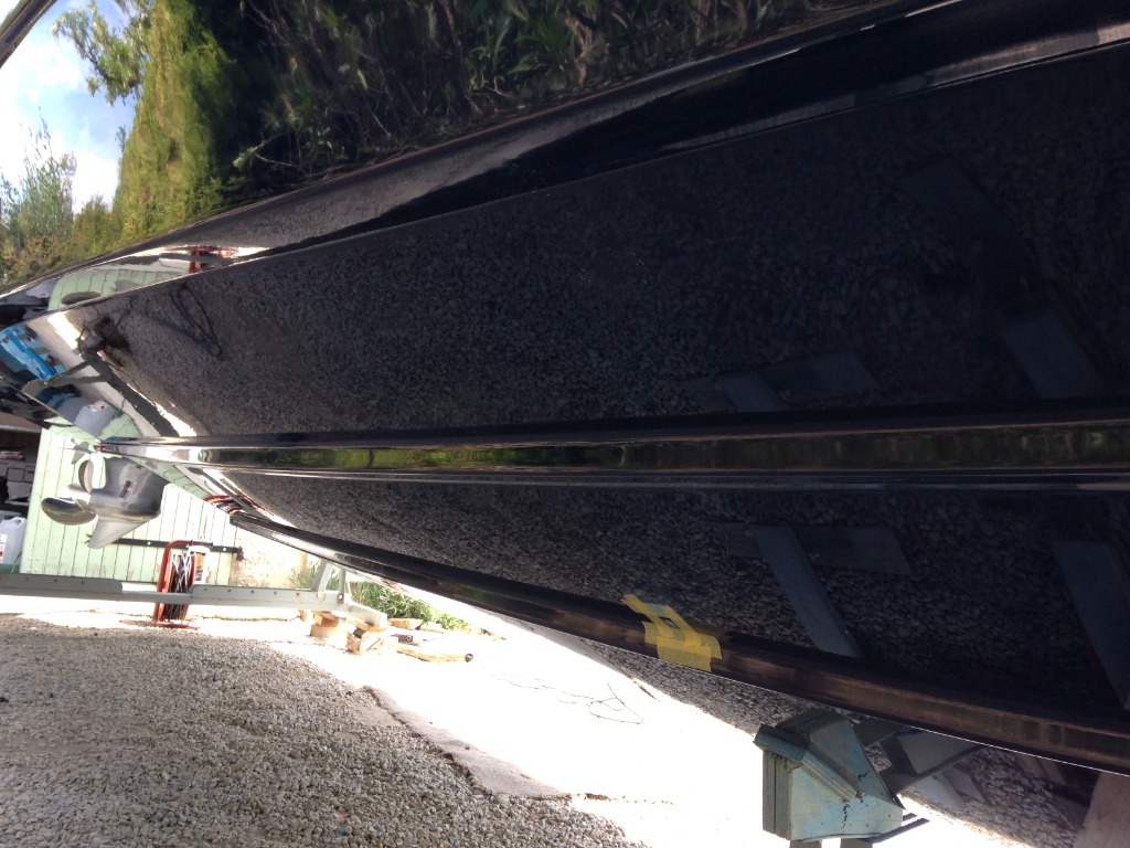

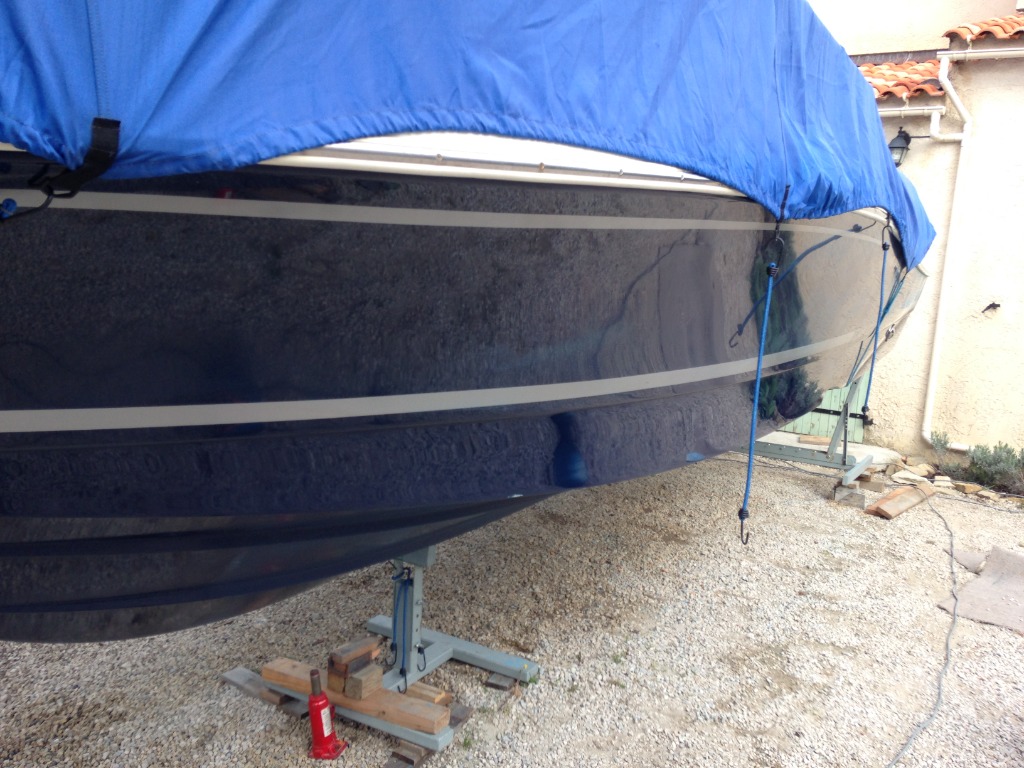

Résultats de mes travaux sur un de mes ancien bateaux, méthode que j'ai remployé (ponçage / lustrage) il y a encore 15 jours sur un Gran Turismo 34.
On ne change pas une méthode qui gagne
Le reste n'a que peu d'importance, tu trouveras toujours quelqu'un qui a tout fait qu'est meilleur que les autres. Surtout avec un clavier de PC ou de tel portable.
Coque poncée au 1200 après décapage de l'AF
Après lustrage.

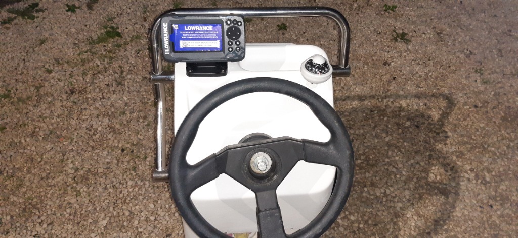

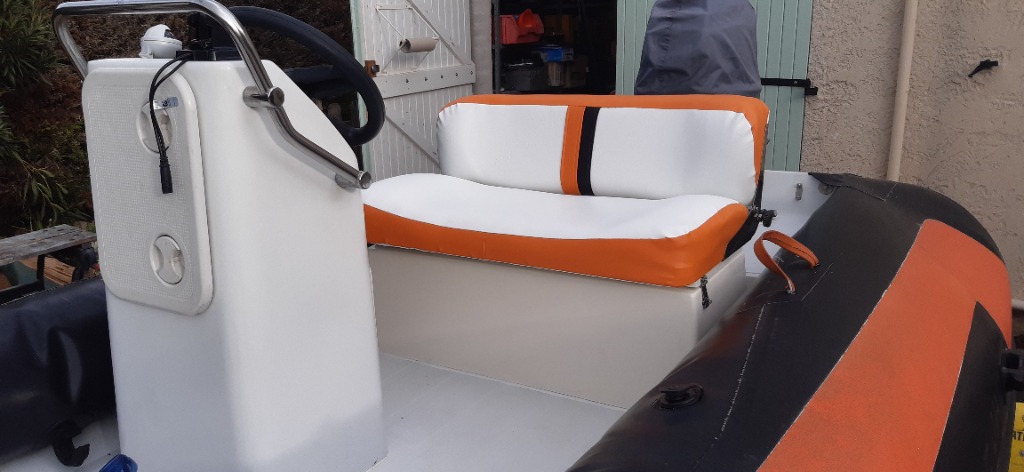

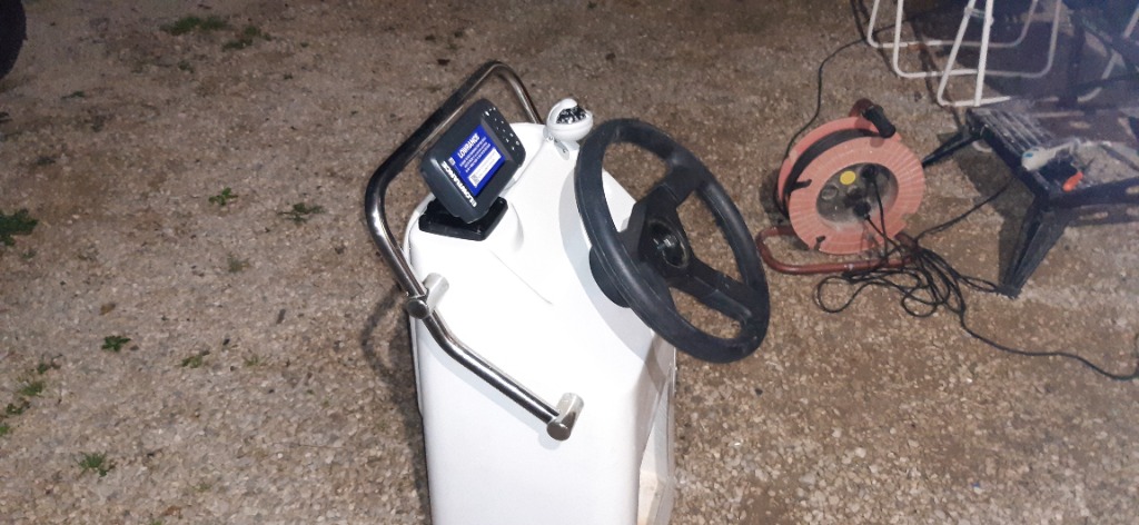

La peinture epoxy que j'ai fait dernièrement est sur le petit Lomac, car la coque noire d'origine, avec les retouches de partout que j'avais réalisé au gelcoat noir, laissait apparaître des nuances de noir qui n'étaient pas belles. Donc pour m'éviter ce que tu conseilles à Thierry76, c'est à dire, passer 3 couches de gelcoat pistolable , j'ai tout reponcé, et j'ai fait une époxy en 2 couches. Mais ce choix m'appartient, car ta solution fonctionne bien entendu.

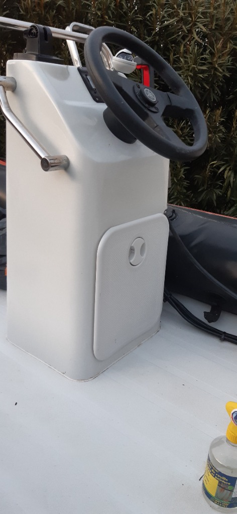

Sur les parties supérieures du Lomac, console, coffres, j'ai refait les gel coat gris. C'est du plus bel effet, mais j'avais une tite peau d'orange, qui m'a valu de poncer au 1200 avant de lustrer.

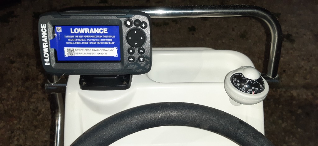

Voici quelques images de la console et coffre arr qu'étaient plein de trous et rayures, après le gelcoat + lustrage. C'était au mois de Janvier dernier, loin d'être la période idéale.
