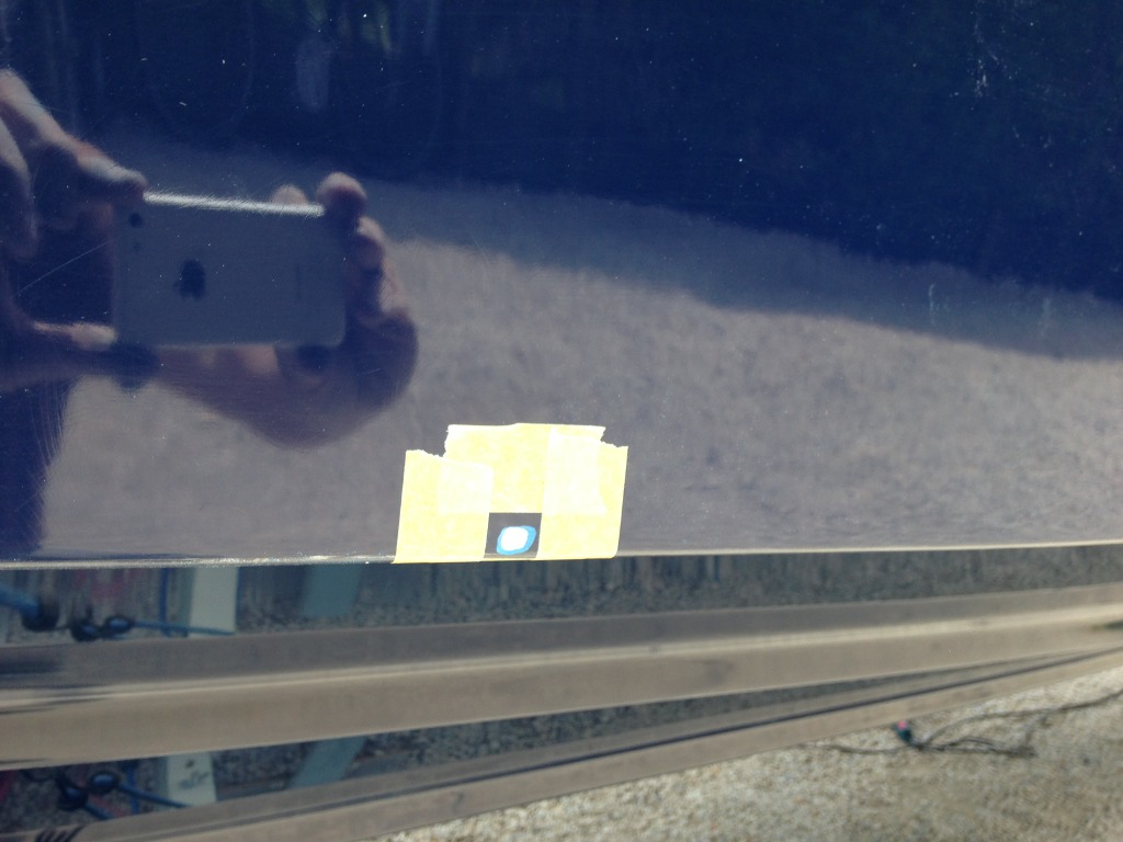

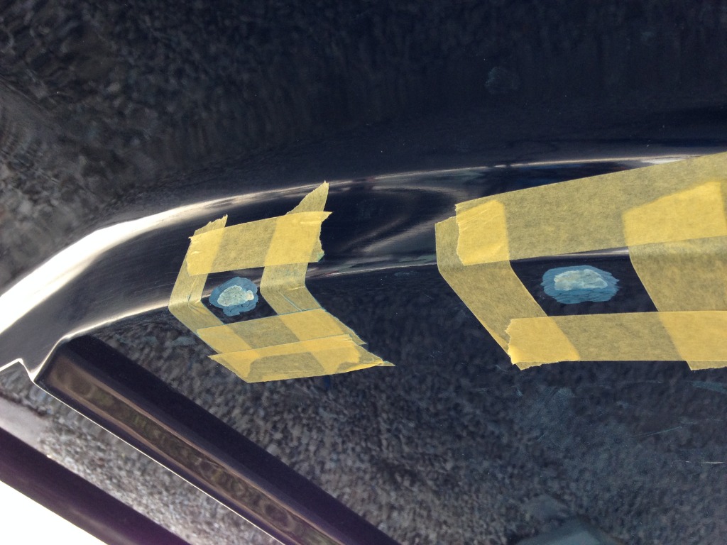

Ne surtout pas faire de repérages au feutre ou au stylo, le gelcoat absorbe l'encre, et là, c'est la cata. Pour repérer les endroits à réparer, voici la méthode en photos.
Le scotch te permet de repérer les endroits à réparer, et surtout d'éviter d'en foutre partout autour de la zone à réparer, car plus la réparation est petite, plus il faut la limiter à ce quelle est sans l'étendre plus qu'il ne faut. Car après, c'est toi qui ponce, et c'est toi qui rattrape les défauts.
