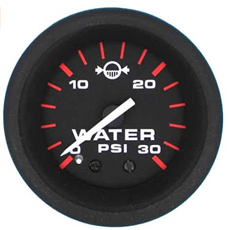

Avec ce genre de mano pas cher la précision est suffisante et permet de voir ce qu'il se passe.
ou trouver ce Mano?
par contre si moteur a l arrêtez le calostat ne s ouvrira pas du faite que le moteur ne chauffe pas du coup le rinçage ne passera pas partout si?
