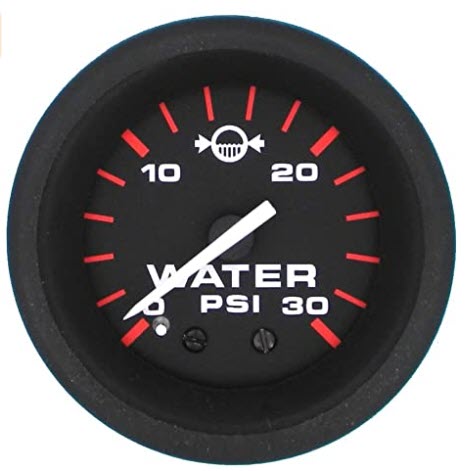

encore un souci :( 11 Mai 2021 11:34 #678674
Merci beaucoup
Par contre moteur tournant ?
Surtout pas , à l'arrêt...c'est la pompe de cale qui fait circuler.
Avec ce genre de mano pas cher la précision est suffisante et permet de voir ce qu'il se passe.
