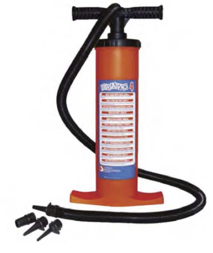

Eau et nettoyage réservoir inox 28 Mar 2021 12:22 #676895
L’été dernier j’ai utilisé pour assécher le fond d’une cale une pompe à main. Qui sert normalement au gonflage des boudins.
Elles sont réversibles et sincèrement c’est très efficace. Il faut être deux un qui pompe et un qui positionne le tuyau aspirant.

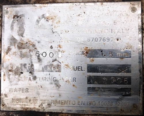

Nous venons de rentrer en Ile de France, alors je développerai demain sur le forum. Mais, Beluga, je suis surpris de la contenance d'un réservoir de Selva D800...600 litres ! Tu en es certain ??, car cela me parait énorme pour un SR de 8m. Nous possédons un D900 Evolution Special Line qui affiche seulement 350 litres.
Si c'est vraiment 600 litres en réservoir d'origine, bravo pour l'autonomie en rando raid !!

manza écrit: Bonsoir à tous,
Bon, je fonce voir le MotoGP au Qatar, dodo et au boulot, à demain !
Avec les côtes que Belouga a donné de son réservoir si elles sont justes, je crains que son calcul soit correct ....presque correct, moi je trouve 599 L :P ::e-

oui certain c'est bien 600 Litres et voici la plaque constructeur du réservoir
