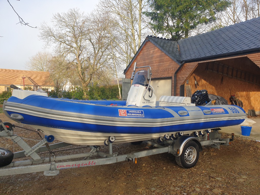

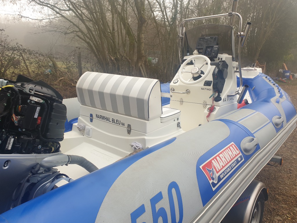

Voici quelques photos

Effectivement il.ensemble a l’air nickel. Je suis aussi d’avis que 5ans d’ancienneté est le moment idéal pour l’achat d’un SR d’occasion, si correctement entretenu, il est proche du neuf et la décote est autour de -35% . Visiblement peu de frais à prévoir. Demandes tout de même si la courroie de distribution vient d’être changée car 5 ans c’est le moment de le faire.
L’électronique a l’air top pour ton activité c’est important aussi.

L'électronique est récente en effet ( encore sous garantie ) mais je ne connais pas les versions Hook reveal 7, a priori il remplace la gamme Elite qui ne m'avait pas laissé un bon souvenir, j'avais trouvé le processeur trop lent, du moins en comparaison avec mon HDS touch de l'époque .. mais Lowrance a peut être corrigé le tir ..

Le petit plus c'est que l'ensemble à une remorque immergeable!
Bien pratique en Normandie avec les marées importantes cela facilite l'entretien et les mise à l'eau, le jour ou il y a un peu de vent!

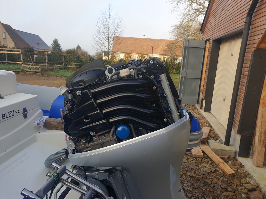

En photo une tête motrice honda 100cv. Je ne connais pas l'efficacité du 80cv mais le principe du vtec ayant une incidence sur l'ouverture des soupapes, tu te prends un coup de pied aux fesses aux alentours de 4000tours. C'est un moteur très abouti mais lourd. Il faut être très rigoureux avec l'entretien, pas le droit d'oublier les anodes situées derrière la plaque d'eau sinon ta culasse va se corroder. Mon frère avec un sr de 6m équipé du 100cv consommait environ 8l/heure. Bon maintenant nous respections particulièrement la mécanique et ne tirions pas dessus comme certains zèbres!
