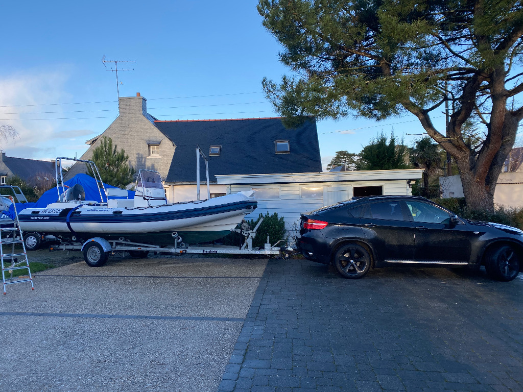

Salut à tous
bateau sur la remorque en cours de transfert vers le sud (je suis me suis arrêté vers Agen) à cause de ce couvre feu à la noix. Derrière la voiture ça se sent mais c’est correct , et en conso :( 15L à 100-110.
Le bateau est propre, juste un coup à mettre sur les boudins pour faire revenir la couleur et enlever ces lettres d’immatriculation pas belles.
Maintenant j'attends les conseils des habitués pour rendre comme neuf !
Pour le rinçage utlisez vous les "oreilles" ou la prise de branchement ?

Salut,
Cobra, pour ma part, en ce qui concerne les oreilles qui permettent un rinçage interne du moteur, je n'utilise que des oreilles avec deux entrées d'eau, c'est modèle "pro", mais que l'on peut très facilement trouver chez les concessionnaires et ships..un produit très efficace, fiable et performant...et pas cher.
Pour la conso du X6, 15 litres à 100 ou 110 kmh, je suis surpris, c'est beaucoup....peut etre le double de la conso voiture seule, à vitesse égale...
J'imagine que tu as réalisé le retour de Bretagne avec le bateau gonflé ? Attention à la sangle placée sur le boudin, gaffe aux frottements, ou alors, mettre une bonne protection entre sangle et boudin.
Pour le nettoyage des boudins, je prends du Clean Boat, pour la sellerie, un de chez 3M, pour le gelcoat...ben, rien, que du savon, parce qu'il est toujours nickel !!

en conso normale je suis à 9-10 à 130.. elle pas pas jeune (2009) et 210.000 kms
La prise au vent n'est pas la même :)
Pour la sangle, j'ai mis des protections entre la sangle et le boudin (des morceaux de moquette)

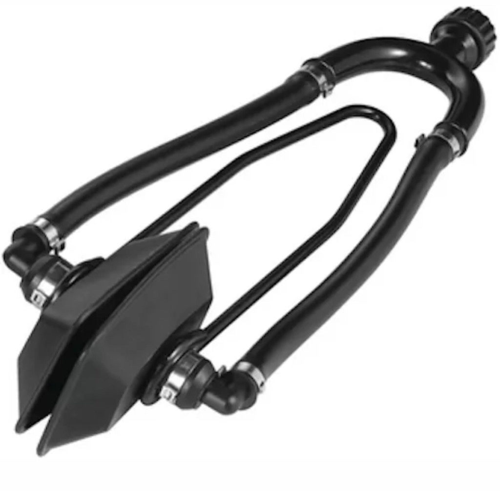

pour les oreilles tu parle de deux entrées d'eau, il faut 2 tuyaux et 2 robinets ?
TRAJET 24 Jan 2021 19:30 #674653
Non, non, un seul tuyau et l'eau est répartie automatiquement de part et d'autre, dans chaque prise d'eau, gauche et droite de l'embase, nickel !

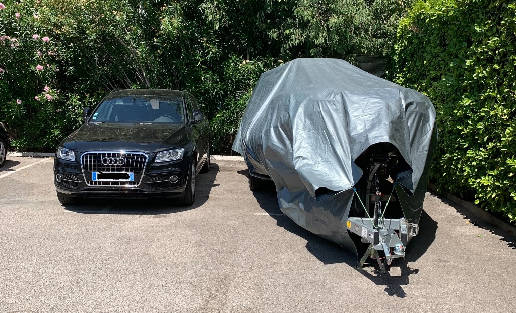

Sur le parking de l’hôtel j’emballe avec une bâche (non d’origine) « aux pti oignons »

cobra34 écrit: pour les oreilles tu parle de deux entrées d'eau, il faut 2 tuyaux et 2 robinets ?
Celle la ,

Salut Ludo 30 !! ça va ? Oui, c'est exactement le modèle d'oreilles que j'utilise pour faire tourner et rincer mes moteurs. Tiens, au fait, depuis, quelques années, je ne les hiverne plus, mais je les faits tourner régulièrement.
Cobra, on devine sur la photo de Ludo l'arrivée d'eau avec un tuyau classique ( en haut à droite de la photo )....et en bas les deux sorties d'eau rondes qui sont bien sur appliquées contre l'embase. Ainsi, tu peux, après avoir placé les oreilles et ouvert le robinet d'eau, faire tourner ton moteur à 1000 ou 1500 t/mn pendant quelques minutes...

ludo30 écrit:
Celle la ,
Et qu'est -ce que ça change ce système ? c'est le diamètre du tuyau en amont qui va déterminer la quantité d'eau .
