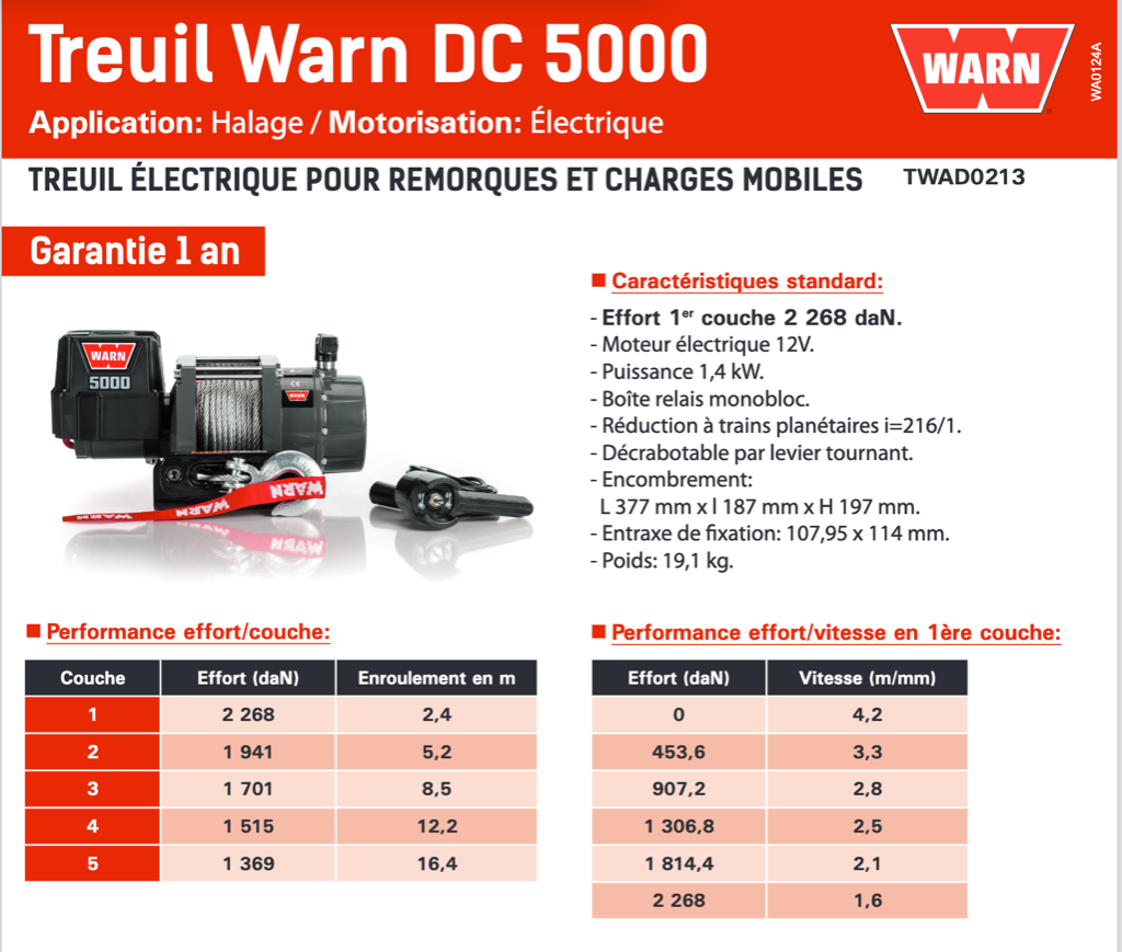

Étonnant, car sauf erreur on utilise des moteurs à courant continu type série ! Le couple étant proportionnel au carré du courant absorbé, d'où l'intérêt pour la traction et les machines très puisantes à faible vitesse de rotation.
Mais l'une des propriétés, c'est que plus le courant est faible plus la vitesse est importante au point de s'emballer à vide !
Si on regarde les données fournies par une grande marque de treuil (warn) pour une même couche de câble plus la charge est faible plus la vitesse de remonté reste rapide !

Le calcul de la puissance d'un treuil s'exprime toujours sur la première couche ! après, à toi d'extrapoler en fonction de la longueur et diamètre du câble.
Le tableau warn est très clair là dessus.
Les utilisateur(s) suivant ont remercié: aningoul34, lou gascoun 32

Non............merde alors, vous êtes bouchés ou quoi ?
Ce n'est pas parce qu'on vous présente mal les choses que ce sont les règles de l'art. On vous berne, on vous embrouille les crayons....et pas qu'un peu, la preuve !
Un treuil, c'est un moteur , un réducteur de vitesse, un tambour, des flans de tambour, un diamètre et une longueur de câble.
C'est pas clair ça ? C'est ça les règles de l'art.
Moi un client qui me demande un treuil qui a une force de 4000 daN, il en a rien a foutre de savoir ce que sera la force sur la première couche. Par contre, si je lui vend un treuil qui n'a pas la force sur la dernière couche, il va me virer, et il aura bien raison, ça c'est au mieux, et au pire il me colle un procès au cul. A juste titre aussi.
Bah heureusement que Warm est très clair, manquerait plus qu'il ne le soit pas.
Et après tu extrapoles comment ? Avec le tableau de Warm ?
Le diamètre de câble, il ne le donne pas
Le rapport de réduction qui sait si c'est un 1, 2 ou 3 trains d'engrenages. Un réducteur épicycloïdal, qui en connait le fonctionnement et surtout le rendement.
Le moteur électrique fait 1400 W sur le tableau présenté, mais qu'est-ce qui vous reste au treuil ?
Quand on a enlevé le rendement du réducteur et du treuil.
Sur 1400 W, ce n'est pas négligeable, mais ça, on ne vous le dit pas.
On se contente de vous berner avec des infos dans le désordre.
Dans l'exemple Warm, si tu as besoin de tracter 2000 daN, tu ne vas pas regarder si c'est la première couche qui le fait, mais bien la dernière non ?
Alors, c'est aussi simple que ça, un treuil se calcule sur la dernière couche de câble, car il n'y a que ça qui compte. Point - barre.

@ cap : beh non on n'est pas bouché ! ton raisonnement pourrait tenir mais tout dépend de la longueur de la corde nécessaire ! pour un bateau de 7 m tu as peut-être besoin d'un corde de 8 m et pour un bateau de 5 une corde de 6 et toute la différence se fera sur le nombre de couches utilisées et bien sûr sur le poids à haler, les frottements des rouleaux et la pente.
C'est pour cette raison que l'on va réduire la corde au max pour profiter d'une meilleure force de traction. C'est pour cette raison aussi que ce n'est pas parce que tu as un bateau de 1.000 kg qu'un treuil de 1t suffira à sortir ton bateau
La valeur étalon d'un treuil c'est sur la première couche.
Les autres doivent être calculées en fonction de la longueur de câble nécessaire. De plus, la force demandée pour sortir mon bateau est le moment ou l'étrave monte sur le rouleau d'attaque, l'étrave à ce moment à un angle de 45° par rapport au câble, la force est conséquente. Ensuite la coque est à plat sur les rouleaux, il tire relativement facilement tant qu'il est sur la première couche. En se rapprochant du treuil on arrive sur la troisième ou quatrième couche et là il peine encore.
Pour le comprendre, il suffit de le faire au treuil manuel ::S-)
