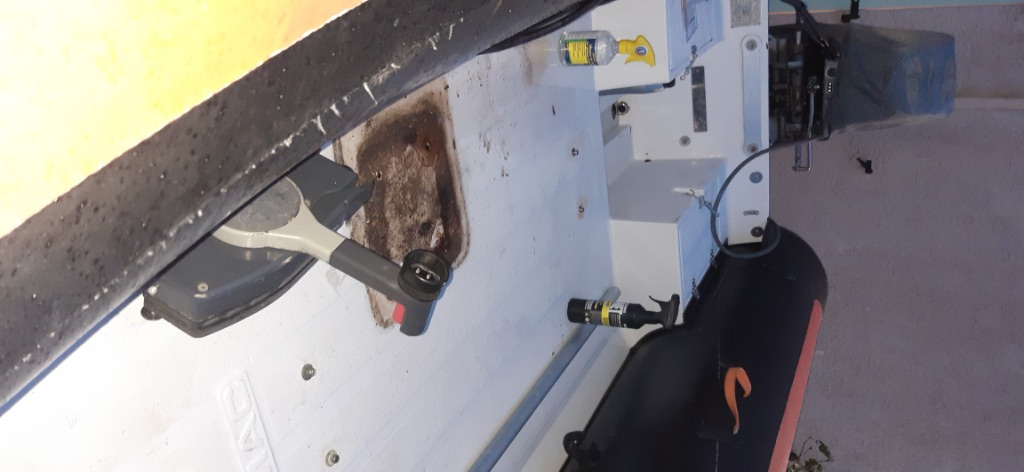

Salut à tous
Après de menues réparations, mais fort nombreuses sur la carène noire de Cemar, il s'avère qu'après ponçage des réparations et lustrage, je me retrouve avec des nuances de noir, ou plutôt de gris foncé que je ne pourrais pas faire disparaître .
Alors 3 solutions dont une sur les 3 qui m'a été préconisée par 2 chantiers navals, mais......j'ai des doutes.
Bateau sur remorque qui ne restera pas au port plus de 2 ou 3 jours d'affilée.
Top coat pistolable ?
Peinture polyuréthane bi composant ?
Peinture époxy ?
Votre avis ?
