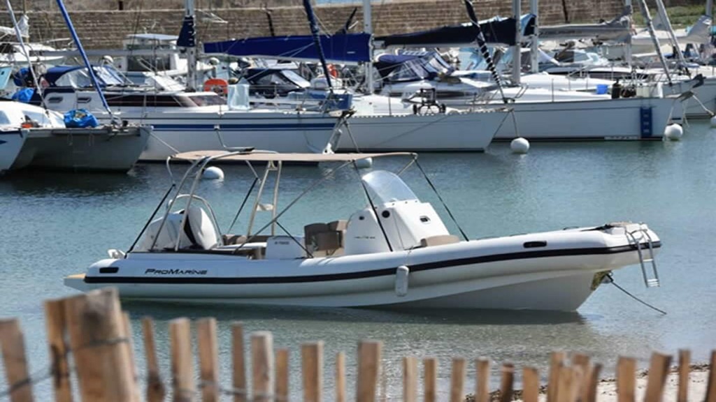

Voici quelques photos:
1 - Le top bimini en toile qui est resté à poste tout l'été.
Il a encaissé plus de 40 nds sans broncher
2 - les toilettes dans la console, un adulte peut s'y tenir debout
3 - le lit double dans la cabine en toile, hyper confortable, en fait une tente Decathlon 2 secondes

C’est vrai qu’il vaudrait mieux changer cette photo.....merci
Cela étant dit, l’hélios 27 est un superbe bateau, j’aime beaucoup, breton en plus..
Tu as un bimini et non t-top, rien à voir entre les 2.
Juste dommage que ce soit des wc chimique sur une aussi belle unité.
Sinon, c’est quoi les 2 tuyaux qui passent dans la cabine? Direction hydraulique?

Ce ne sont pas des WC chimiques mais une cuve à eau noire que l'on vide en mer, c'est ce qu'il y a de plus écologique.
Ce sont effectivement les tuyaux de la direction hudraulique.
La différence entre un bimini et un T Top est que ce dernier peut être laissé à post en permanence, je l'ai appelé top bimini, qui combine les deux.

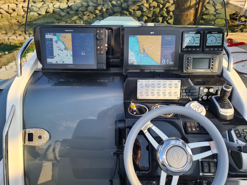

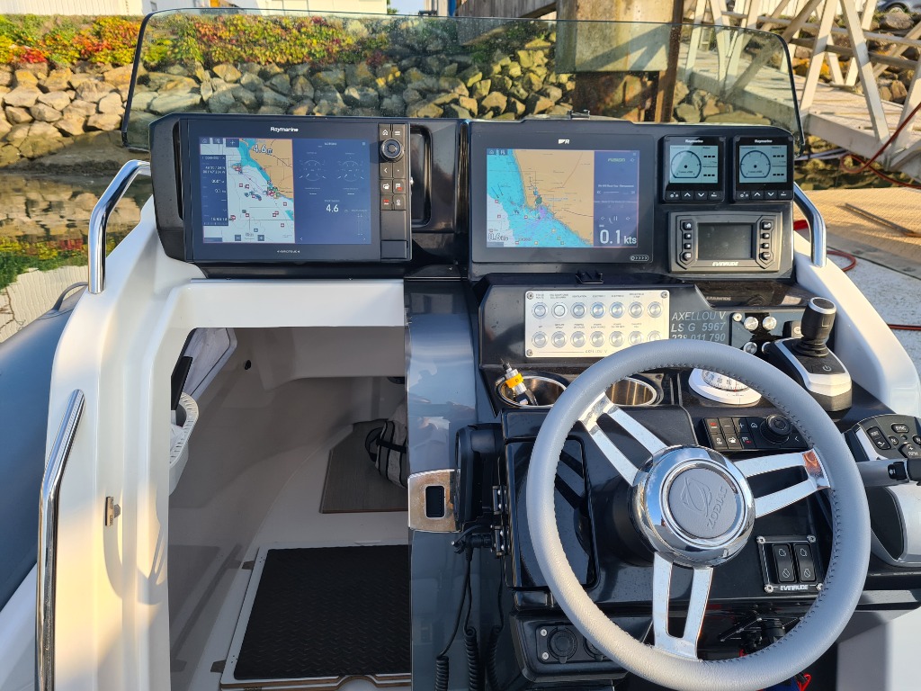

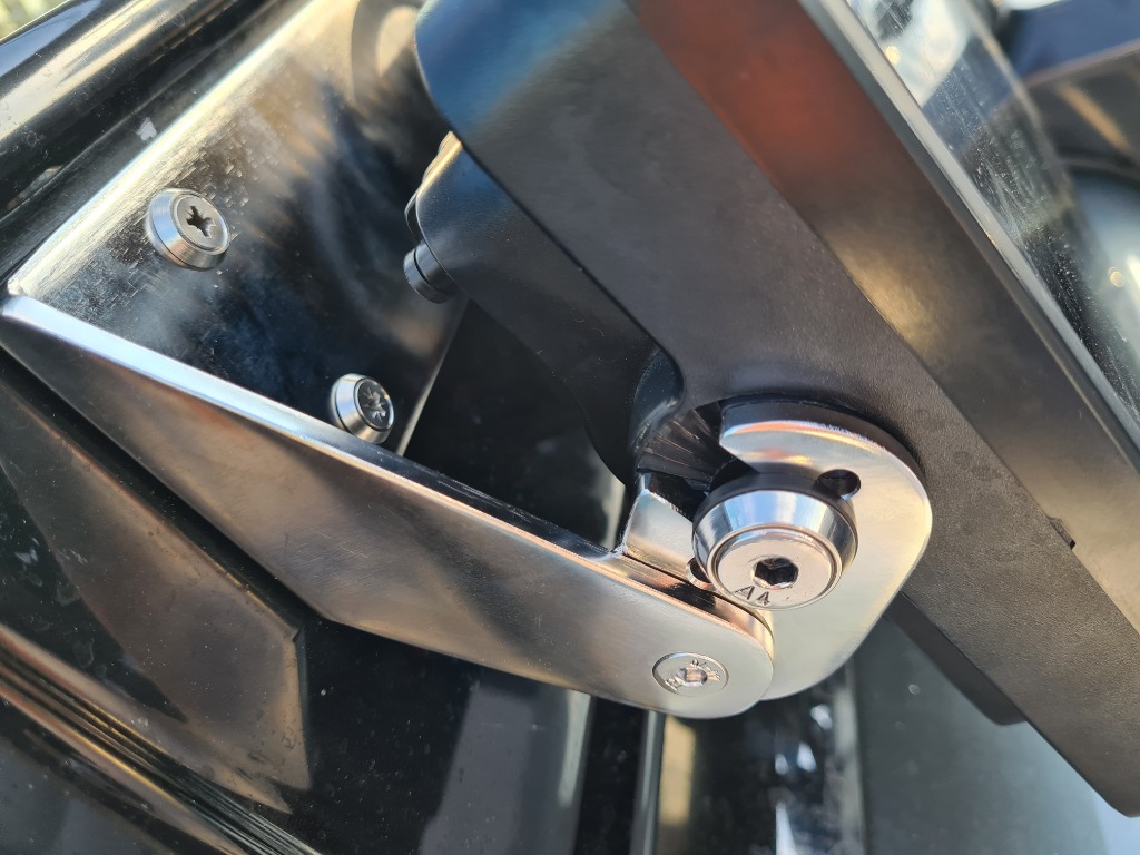

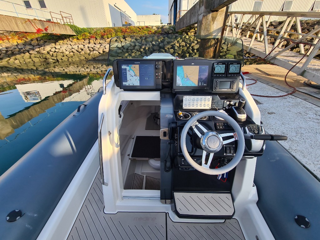

Hello,
Aujourd'hui, mise en place de l’étrier custom pour l’Axiom Pro 12 qui est à babord..
Le voilà à sa bonne place.
Beau travail de mon prestataire.
Gilles

Vu la console de face , je ne vois pas de passage vers l'avant, ou alors de marcher sur le boudin, comme sur le mien.
Par contre, après avoir vu tes photos, ma femme a été comme moi séduite par le petit passage devant les moteurs pour aller d'une plateforme arrière à l'autre.
Lorsque nous prenons la pendille à tribord, nous nous trouvons bloqués derrière le landing post , et pour la récupérer il nous faut marcher sur les coussins du salon arrière pour rejoindre la plateforme arrière tribord, ou alors franchir le petit portillon babord pour nous retrouver sur la plateforme babord, s'assoir sur le moteur pour faire une rotation et nous retrouver à tribord.
Evidemment, avec deux mètres de plus, ça change beaucoup de choses ::A-) ::A-) ::A-)

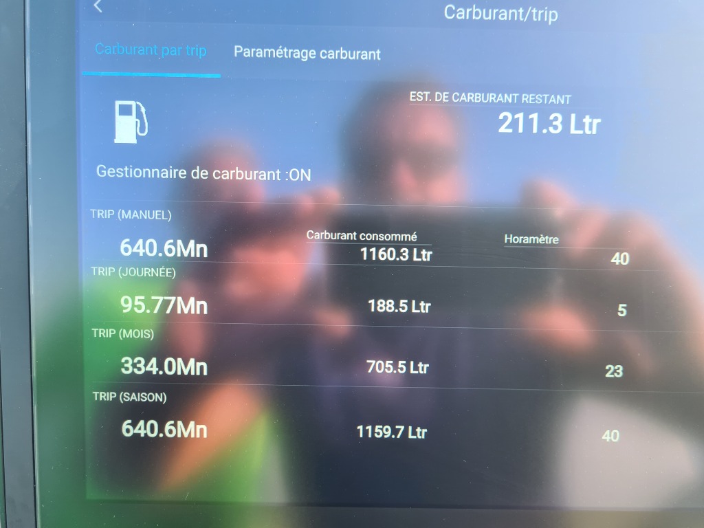

Voilà, Axellou V a passé le cap des 50 heures....
Ce qui est extrêmement bluffant, c'est la conso du Twin G2 300...
Le bateau pèse en gros presque 3 tonnes avec ses moteurs et les pleins..
La photo parle d'elle même ..
1,8 lites par mille en moyenne, 29 litres par heure pour ce qui aime cette mesure...
Hier, 96 milles pour aller pêcher derrière Rochebonne, 1,96 litres au mille...,
Les 10 premières heures, le moteur n'était pas connecté au réseau, donc pas d'infos..
Je pars tout le temps avec le plein d'essence (400 litres), le plein d'eau (60 litres), l'armement hauturier et plein de bordel.... et il y a un antifouling!!
C'est effectivement beaucoup de carburant, mais proportionnellement à la taille, poids et vitesse, ces moteurs sont de vrais chameaux...
Bonne soirée
