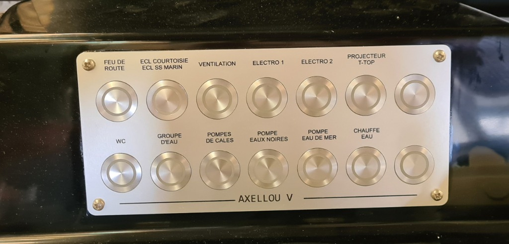

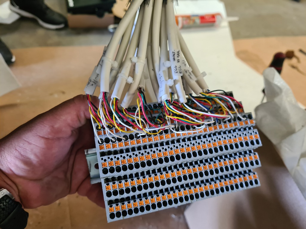

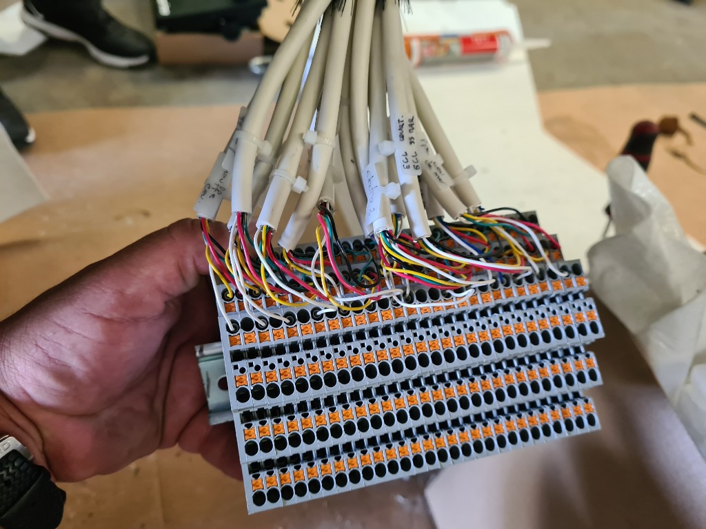

Question technique si tu as le temps de répondre : qu'est-ce qui motive ton choix de commandes elec Piezzo ?
De retour, avec quelques centimètres et quelques chevaux de plus... 15 Sep 2020 11:01 #666933
Cap Camarat 83 écrit: Gilles,
Le premier point, il fallait changer le système d'origine et tant qu'à faire, autant faire du "joli et bon"
Mais surtout, avec toute l'électronique que j'ai installé, il y a peu de place derrière la console par le fait que la porte de la cabine coulisse derrière.
Cela me permet de partir en "multibrins" très fin, prenant moins de place jusque dans le local technique qui lui va recevoir les fils de puissance des appareils.
Je vais publier des photos pour que vous puissiez comprendre.
Clair?

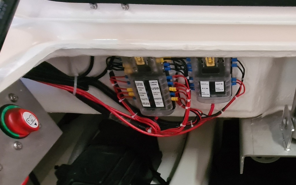

De retour, avec quelques centimètres et quelques chevaux de plus... 15 Sep 2020 11:28 #666936
Ci-joint quelques photos de l'installation électrique.
On voit une photo des boitiers fusible d'origine qui sont déjà pas mal!!
Je vous rassure, nous avons déplacer les coupes-batteries qui empêchent d'ouvrire la porte de l'armoire.

De retour, avec quelques centimètres et quelques chevaux de plus... 15 Sep 2020 12:52 #666943
Superbe réalisation ::A-)
Du travail de Pro ...que tu es, cela ressemble à ce qui est monté dans tes catas, non ?
