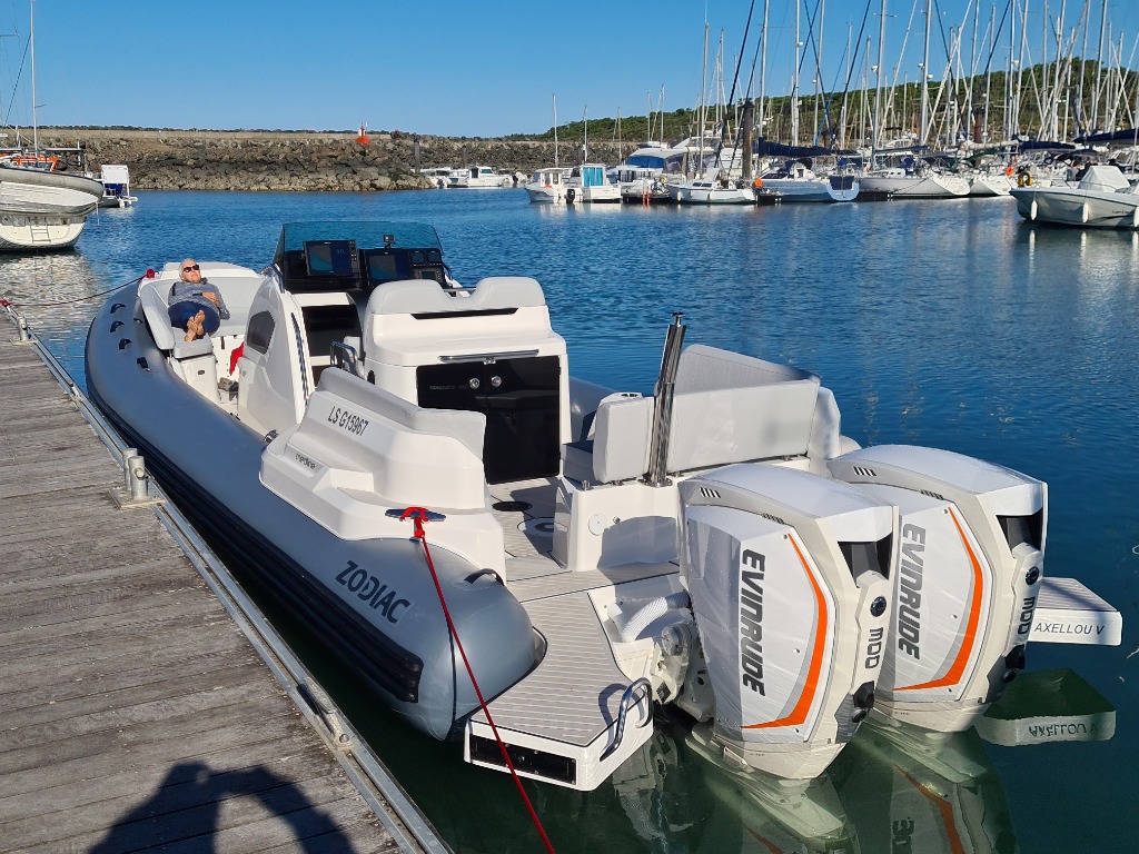

De retour, avec quelques centimètres et quelques chevaux de plus... 14 Sep 2020 09:32 #666863

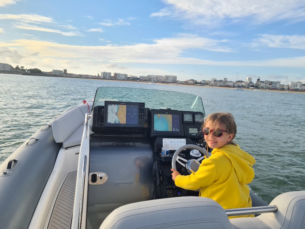

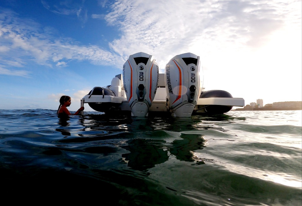

Bonjour tout le monde,
Très occupé par mon job, très peu de temps pour le forum...

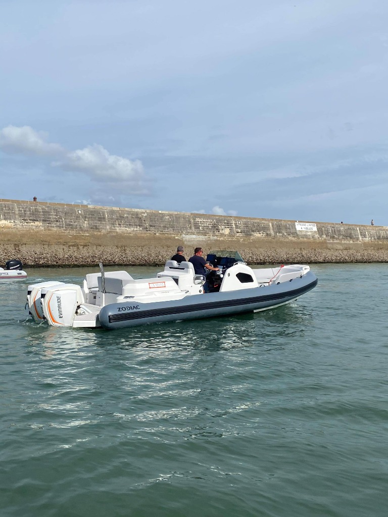

Me vla un peu de retour, après avoir parcouru 13 000 milles nautiques en 940 heures en 3 ans avec mon Medline 740, je viens de réceptionner il y a peu mon nouveau jouet..
C'est un Medline 9, tout nouveau jouet de la flotte Zodiac, équipé d'un Twin G2 300 cv avec l'Idock.
Je navigue avec depuis le 26 août et c'est que du bonheur, puissance, tenue en mer, position de pilotage, plan de pont, aménagements...
J'ai volontairement fait beaucoup de custom après livraison, principalement en électricité et électronique.
Les travaux ne sont pas terminés, nous finaliserons sur le mois d'octobre.
A très bientôt, sur l'eau ou ici.
Gilles

Content pour toi, bel engin, ça doit très bien marcher avec 2 x 300 Etec G2. Bon choix, quoiqu'en pensent certains avec ces G2. Moteurs hyper bien aboutis ! ::K+) ::r-

Superbe Bateau Gilles :a{b) ::K+) , toutes mes félicitations et très bonnes navigations à toute la famille.
Ps : Super ta dernière photo

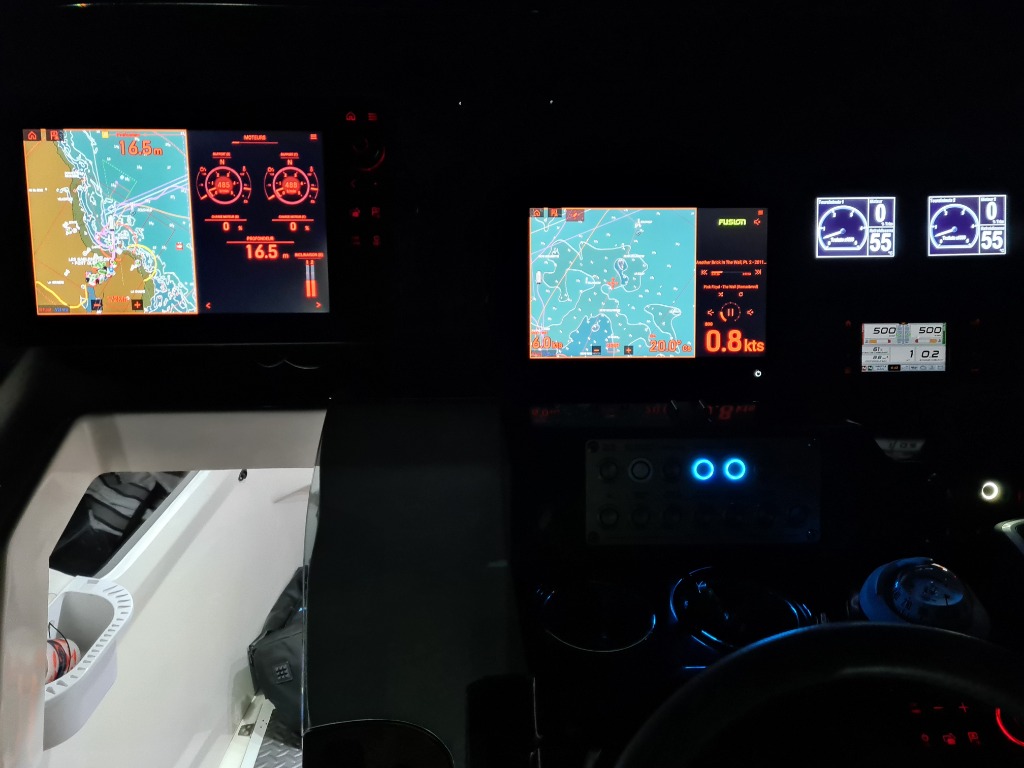

Belle installation (centrale de navigation )

Bonjour Alain,
Merci...
Non, pour moi, le radar n'est utile que dans le brouillard (très rare tout de même) ou si tu pilotes sans vrai veille attentive..
Je navigue assez souvent de nuit et sauf brouillard, avec l'AIS actif et Passif (il est équipé), c'est déjà pas mal.
Je n'ai pas monté de pilote auto car ces moteurs tiennent très très bien le cap et que çà m'oblige à une veille attentive.

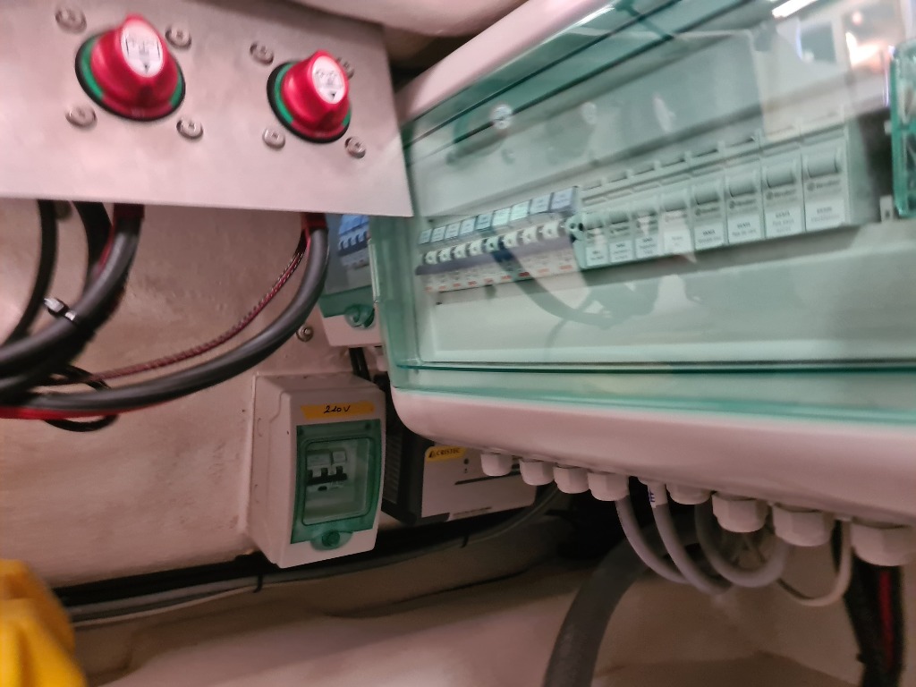

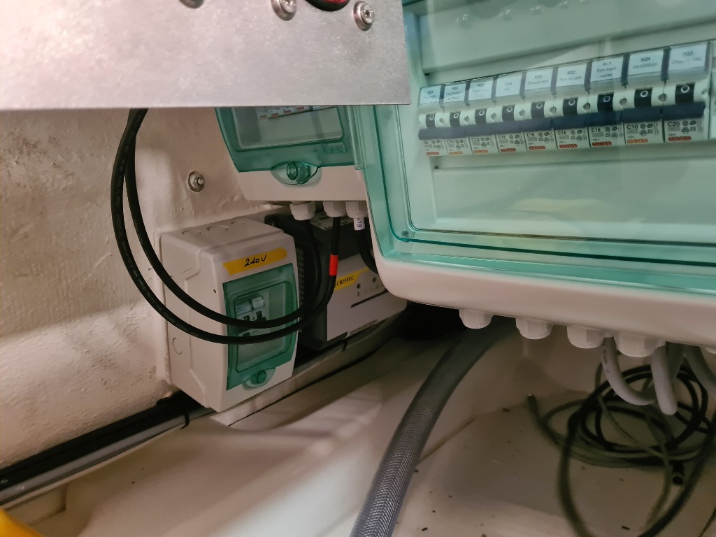

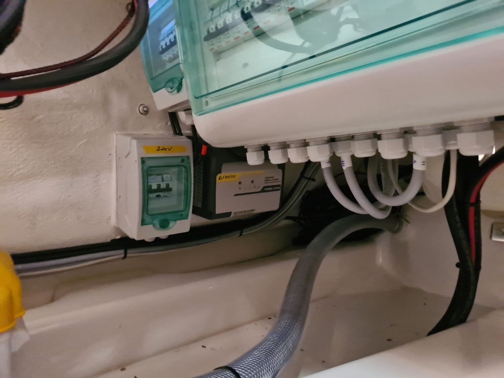

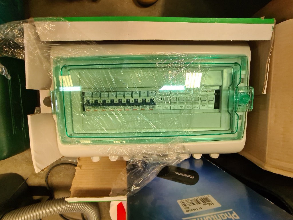

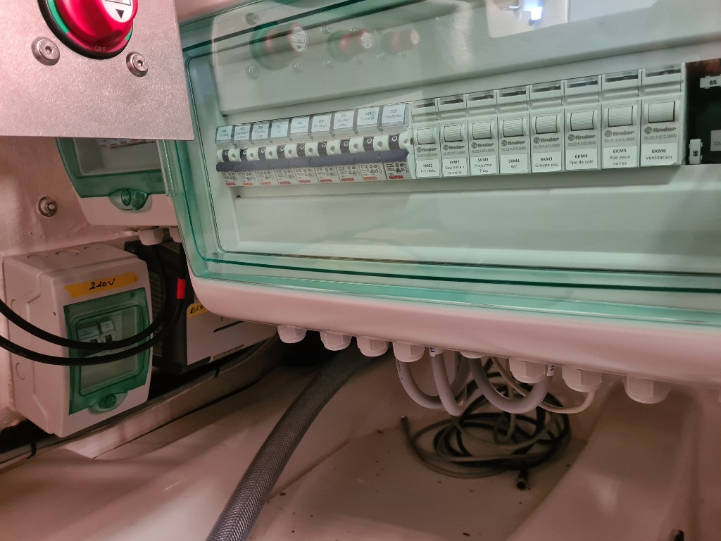

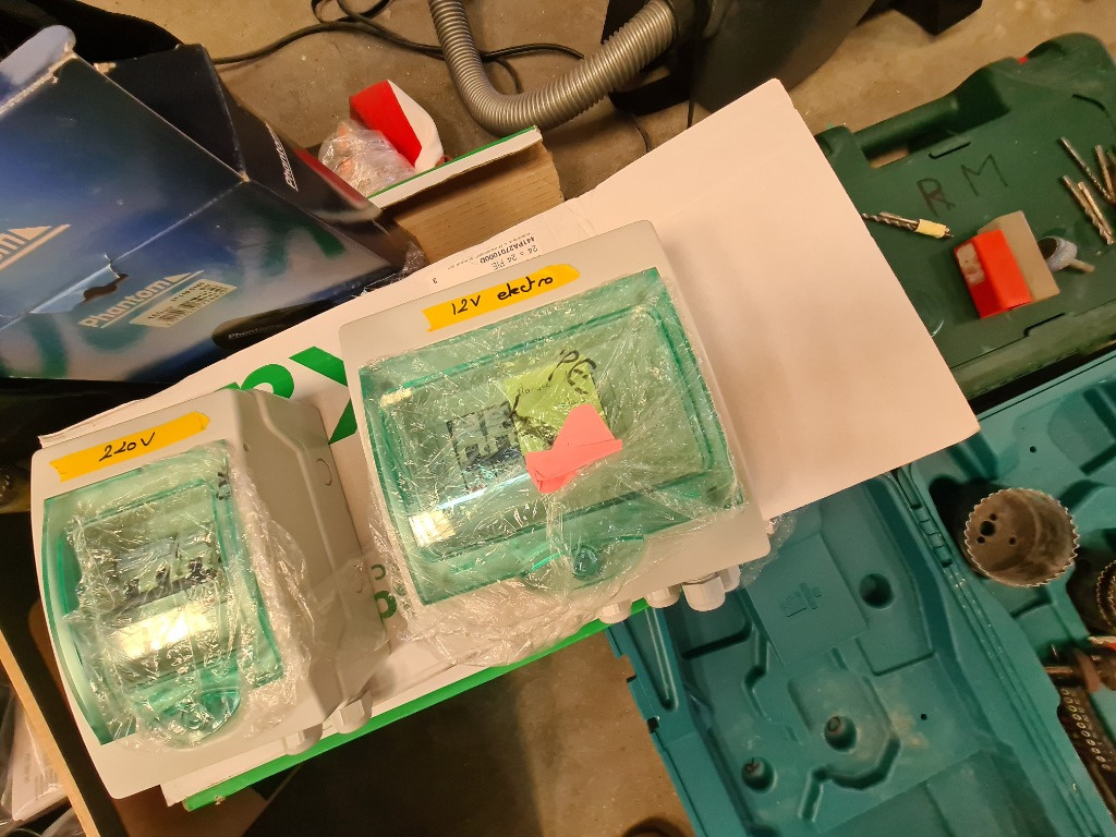

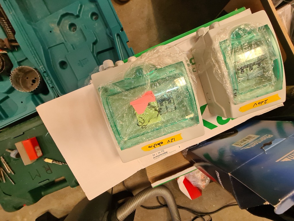

ELECTRICITE
Tout n'est pas encore fini, mais çà donnera
- Suppression du réseau électrique d'origine en fil plus gaine pour passage en câble

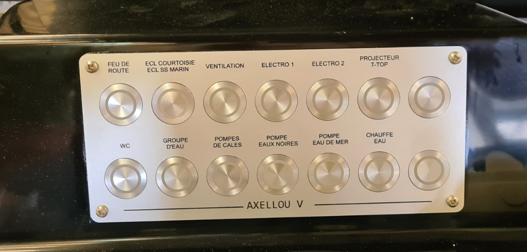

- Suppression des inters pour passage en commande Piezzo 2,3 volts pilotant des relais de puissance.
- Suppression des fusibles pour passage en disjoncteurs
- Mise en place d'un chargeur de quai
- Mise en place d'un vrai gestionnaire de batteries.
- Ajout de lampes led Sous-marine
Il y a plein d'autres petites bricoles..

Gilles,
Question technique si tu as le temps de répondre : qu'est-ce qui motive ton choix de commandes elec Piezzo ?
De retour, avec quelques centimètres et quelques chevaux de plus... 15 Sep 2020 11:01 #666933
Cap Camarat 83 écrit: Gilles,
Le premier point, il fallait changer le système d'origine et tant qu'à faire, autant faire du "joli et bon"
Mais surtout, avec toute l'électronique que j'ai installé, il y a peu de place derrière la console par le fait que la porte de la cabine coulisse derrière.
Cela me permet de partir en "multibrins" très fin, prenant moins de place jusque dans le local technique qui lui va recevoir les fils de puissance des appareils.
Je vais publier des photos pour que vous puissiez comprendre.
Clair?
Les utilisateur(s) suivant ont remercié: meltem 74, lio76
De retour, avec quelques centimètres et quelques chevaux de plus... 15 Sep 2020 11:28 #666936

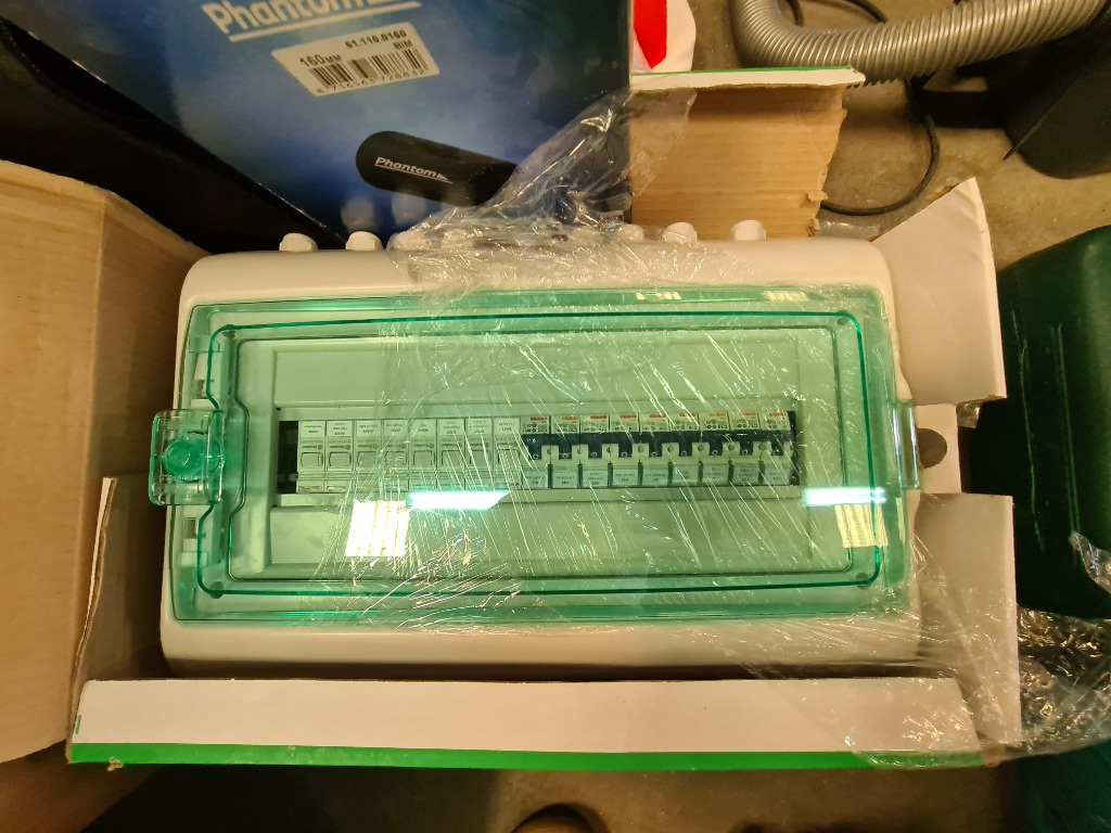

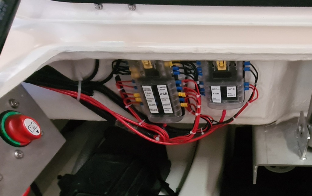

Ci-joint quelques photos de l'installation électrique.
On voit une photo des boitiers fusible d'origine qui sont déjà pas mal!!
Je vous rassure, nous avons déplacer les coupes-batteries qui empêchent d'ouvrire la porte de l'armoire.

Wahoo !!!
Tu appliques à ton SR le design la conception et la réalisation de vos voiliers ::K+)
Au top.
