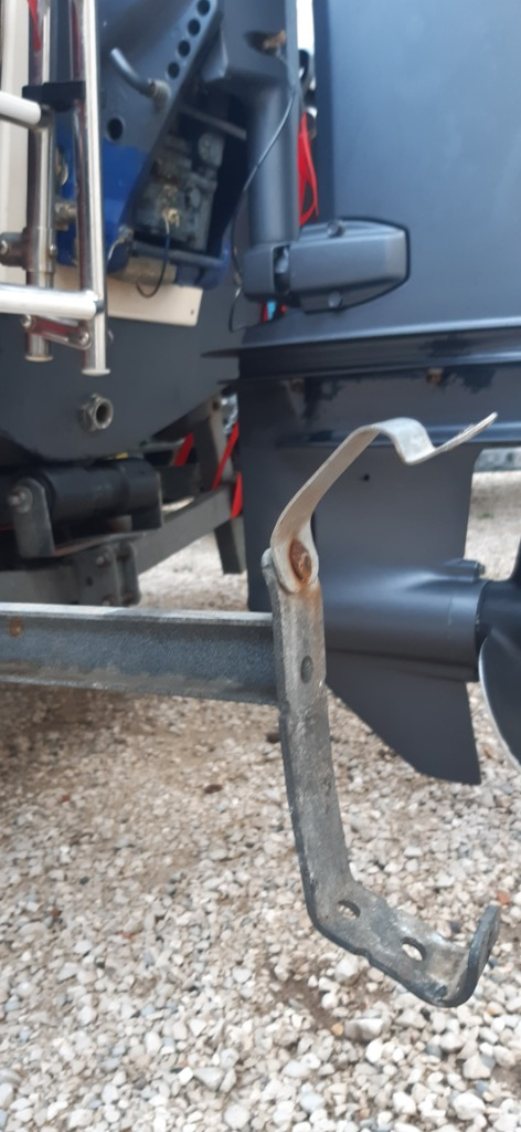

<<<<<Un bricolage à la Dubout sur le tableau arrière ne résoudra en rien le couple de basculement vers l'avant du nez du bateau.
Il va même l'augmenter.>>>>
AH, BON!!!!!!!
Appel aux spécialistes: seule la position de l'hélice par rapport à la quille augmentera ou diminuera le risque de marsouinage, niet ?
Sinon, ce moteur étant apparemment un 2 tps, ce serait bien le diable que de ne pas trouver une embase courte! Vois la "casse" bateaux entre Martigues et Port Din Bouc !

Vous partez en vrille les gars ::e- ::e- ::e- ......le moteur est fort bien adapté pour cette coque, la plaque anti cavitation est belle et bien 3 cm au dessus du V de carène. Ca sert à rien de supputer dans le vide ::M-) ::M-) ::M-)
Mais à l'extrême limite, si vous aviez eu raison, l'ancien que je salue a tout a fait raison.
Une plaque inox de 10 découpée au laser et en avant Guingamp.

Mais c'est vrai, en fait!!!! qu'est-ce donc qui nous fait croire que ce 40 est un "arbre long " ? Vu sa position par rapport aux flotteurs et le V de la carène de cette série, c'est bien un 38 cm et non un 50 et quelque! EH, oui!

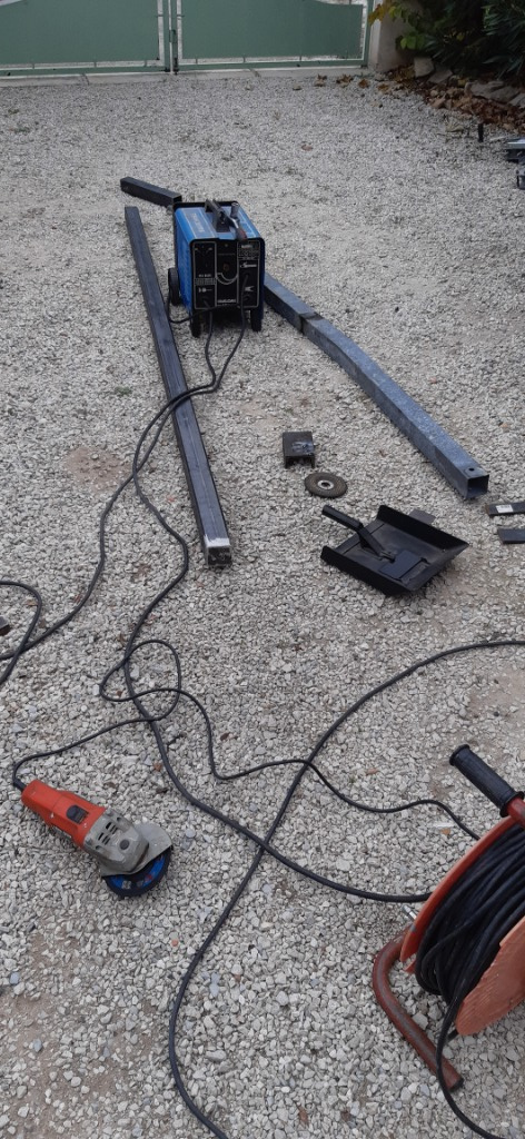

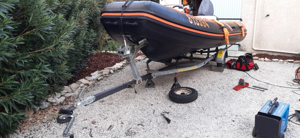

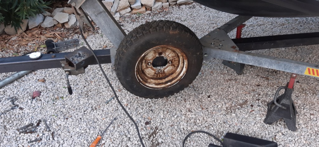

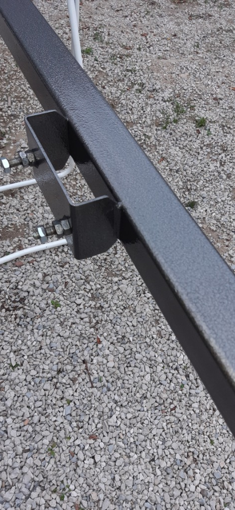

Et bien, les premiers travaux commencent.

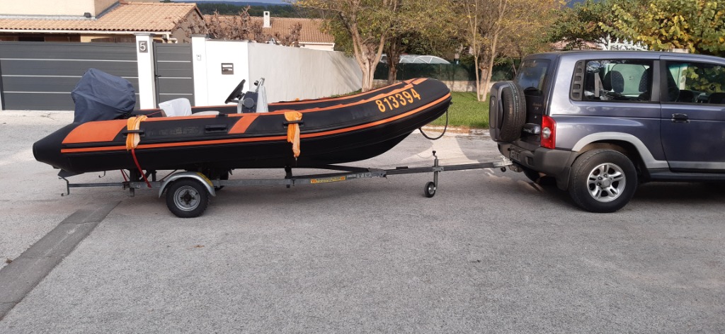

Première chose, modification de la remorque non freinée je précise.
Démontage du timon trop court pour accrocher derrière le 4x4, ou m'obligeant à démonter la roue de secours du 4×4

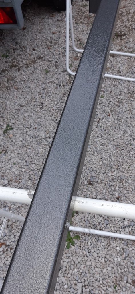

Achat chez Descours et Chien ::M-) d'un tube 60 × 60 ep 5 et en avant on rallonge de 600 mm
Ca ne se présente pas mal

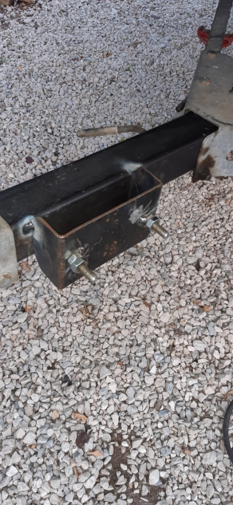

Petit support de roue de secours qui n'existait pas ''Siou plaît "
Si l'essieu complet, et ses 2 roues ont été changés, la roue de secours est à changer. Commandée en ligne, 36 € avec le pneu et la chambre à air .
Le mariage peut enfin se faire, pas besoin de démonter la roue de secours sur le 4 x 4 et je peux passer entre le boudin du bateau et la roue de secours du 4 x 4 sans faire le tour du bateau ou du 4 x4 :^dB}
Mise en peinture , Hammerite effet martelé qui restait sur l'étagère en 2 couches. ::K+)

ces trafics sur remorques ne sont pas très catholiques......MAIS si tu es en dessoue de 499,999 kilogs, vai!
les steps sont d''excellentes choses sous la coque, j'en ai sous le 492.......mais pour mettre à l'eau, quel cassement de nouilles!.....
l'antirouille Julien gris est également excellent!.
du 5mm ::t- ça passait largement avec du 3 !!!!
gardez-le en bon état! il pourrait encore servir!
Recherche SR 4,5 M maxi 04 Nov 2020 19:38 #670012
ulysse83 écrit: Au moins, il servira à quelque chose ton joujoux
vaincre le confinement :^dB} :^dB} :^dB} :^dB} :^dB}
Pas tout à fait, je bosse aussi, et demain débute un gros chantier. Je fais ça en dilettante .
Bien sûr que la remorque est une 499,99 kgs, sinon, je ne toucherais pas au châssis.
Oui, l'épaisseur 3 aurait suffit, mais n'enavépu en stock ::p-
Par contre, j'ai un peu la trouille, je me demande si je ne vais pas être obligé de changer de tracteur pour tirer ce bateau ? :sc))
