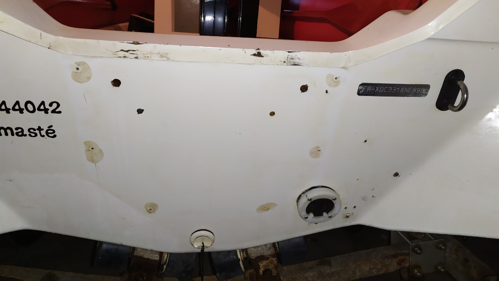

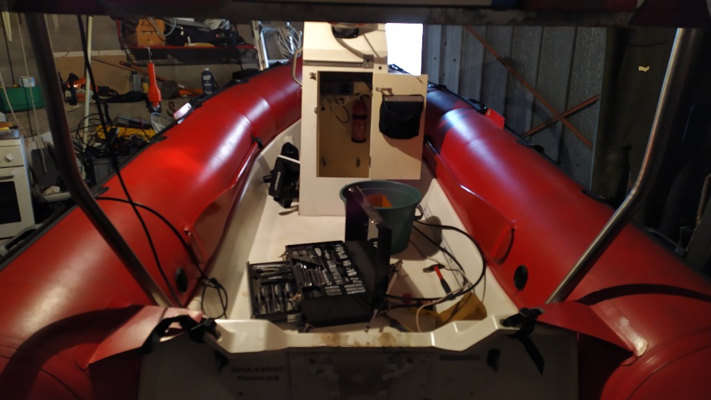

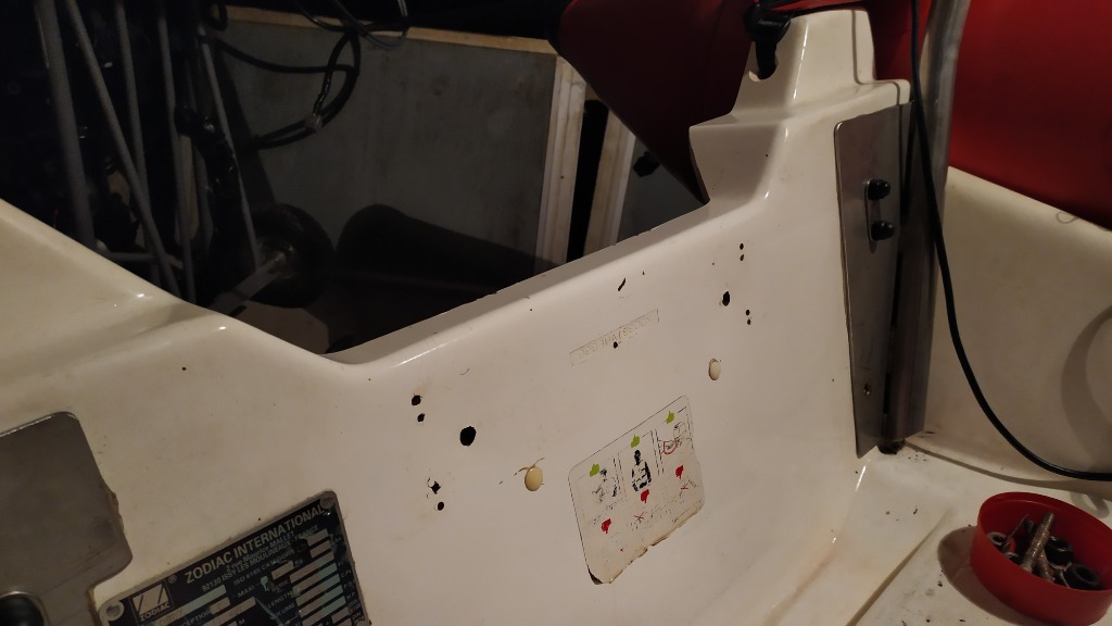

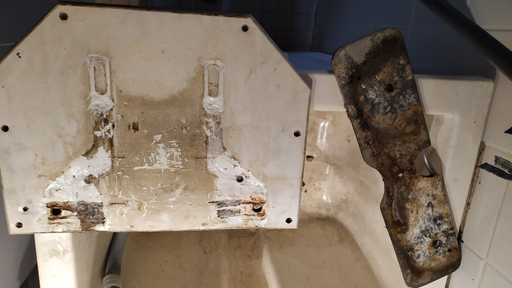

bonsoir,
comme promis, quelques photos ! je vais aussi partager quelques questionnements, vous me dites si j ouvre un nouveau post ou si on reste dans la continuité de l ancien... :)
du coup, quitte à démonter le moteur, autant décrasser le tout. 22 ans sur le tableau mine de rien ! et effectivement, il y a bien besoin d un dépoussiérage histoire de partir sur une base propre :)
la remorque va être a bricoler a l arrière aussi !
le tableau arrière nettoyé, on y voit plus clair :)
au niveau du haut du tableau, le gelcoat est légèrement parti, normal en même temps. je crois que je vais poncer et en remettre un peu. vous en pensez quoi ?
je vais aussi reboucher tout ces trous ! les trous de vis avaient été effectués au sika, bof !
j ai vu quelques débats sur le Forum, mais si une âme charitable peut me résumer... si j ai bien pigé, choucroute pour les trous de boulons, puis gelcoat dessus ? pour les vis, injection a la seringue de resine epoxy puis gelcoat ?
d ailleurs, au niveau du serrage du moteur, le tableau est très légèrement comprimé. je rajoute des épaisseurs a votre avis ?
également, mais je pense que c est normal pour un bateau de cet age, le pont grince et bouge très légèrement quand je monte dessus, comme un effet mousse. Ça faisait pareil sur la vieille antares du grand père !
EDIT : impossible de trouver comment effectuer une rotation des photos ! ça ne la prend pas en compte...

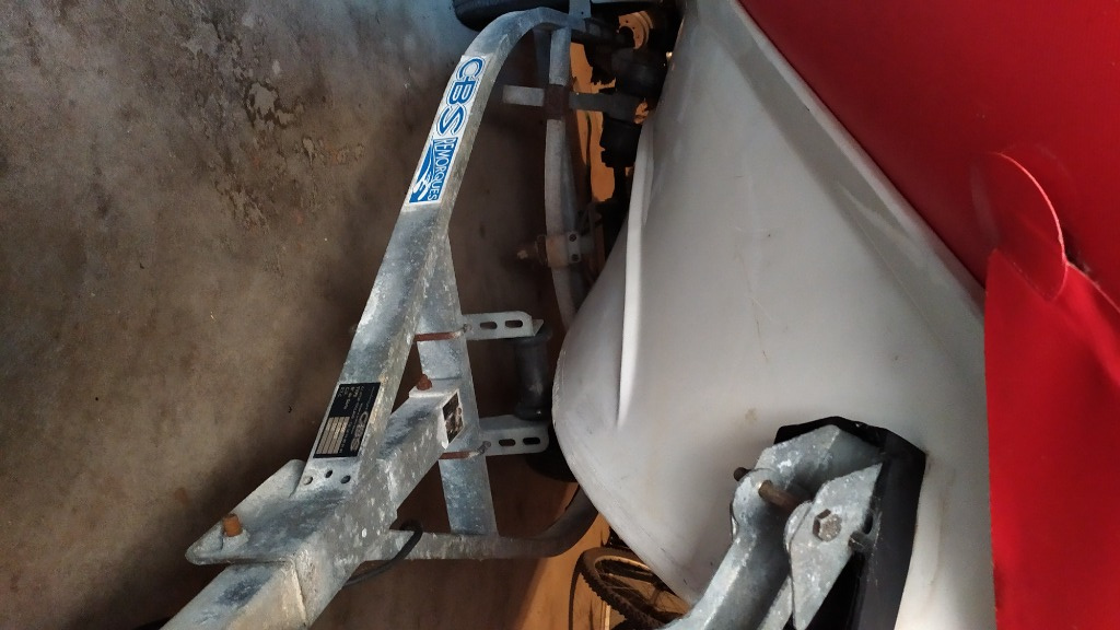

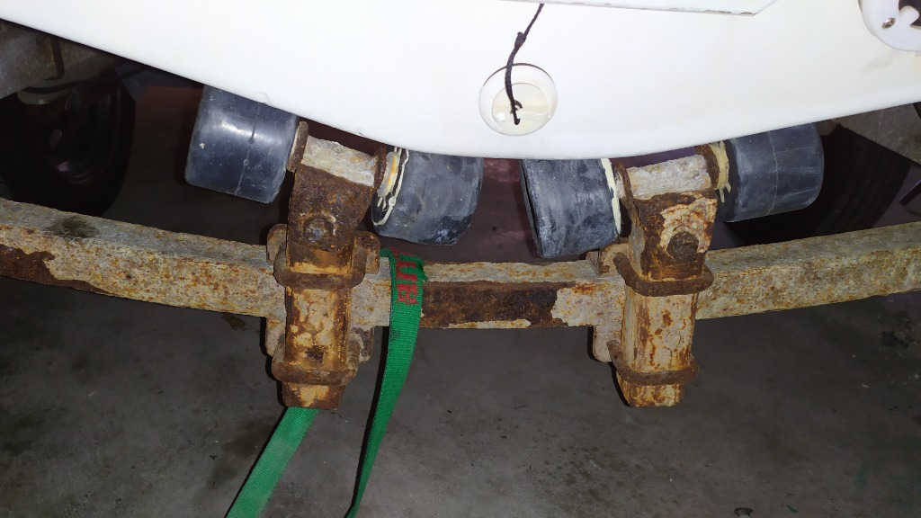

Et puis après, il faudra mettre un PETIT coup de brosse métallique sur la remorque.
Pas un GROS au risque de passer à travers! ::w-
tableau arrière, le retour... 29 Sep 2020 22:13 #667722
  • flo44
  • Portrait de flo44 Auteur du sujet
  • Membre premium
  • Membre premium
  • Messages : 151
  • Remerciements reçus 8
Oui :D
Et changer les rouleaux arrières aussi !
C'est con, il y a juste la traverse arrière qui est comme ça, le reste est propre. J'ai regardé, ça ne va pas non plus trop profondément. Je vais mettre du frameto aussi dessus.
Et l'essieu est neuf en plus, il a max 1 à 2 ans !
