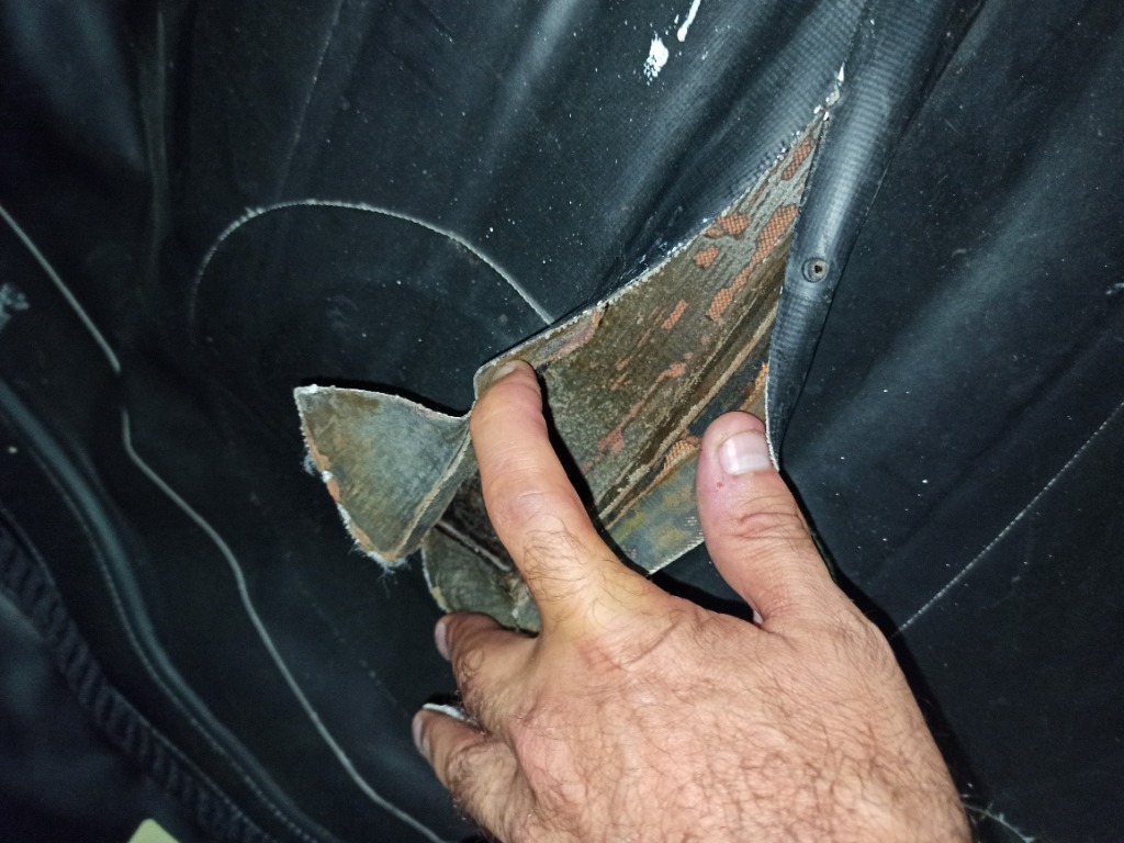

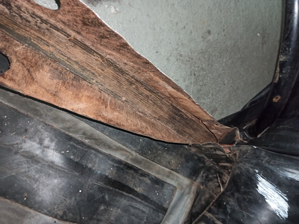

Après 2 ans et pas mal de nav, j'ai le tableau arrière qui fait des siennes au retour des vacances.
Le bateau prenait de l'eau à la fin, j'ai regardé et a priori cela vient des joints des vides vites qui sont morts. En les démontant, je me suis rendu compte que le bois du tableau était mou et gorgé d'eau !
En regardant de plus près, j'ai vu que le bois était plus ou moins mou sous la ligne de flottaison selon les endroits. J'y enfonce un tournevis plat sans forcer sur quelques mm et quelques gouttes d'eau sortent du trou, signe d'une humidité importante. Est ce un début de pourrissement selon vous ? (j'en ai bien peur !)
En continuant mon inspection, j'ai vu qu'une bonne partie du collage extérieur du tableau se décollait tout seul, et ce sur toute la hauteur cette fois ci !
J'ai tiré et poussé sur le tableau pour voir si il se décollait, ça ne bronche pas.
Selon vous, cela vaut il le coup que je recolle juste la partie superficielle, ou je suis bon pour des frais plus importants ? (meme si j'ai collé des pièces sur le bateau, je ne me sens pas de refaire le tableau, il s'agit de sécu là)

N'envisage même pas un changement de tableau arrière, il faudrait décoller le boudin, et le recoller ensuite, ça va te coûter plus cher qu'une coque d'occase identique !
Toutefois il y a une solution pas très coûteuse, et qui ne demande pas une expérience hors du commun, ni matériel très spécial ... juste un atelier fermé avec électricité, une bonne perceuse et pas 2 mains gauches.
Je l'ai mise en oeuvre une fois sur le bateau d'un client qui avait eu un très gros choc arrière, moteur babord explosé, tableau idem, délaminé et ouvert, le client devait partir en vacances avec ce bateau et pas un autre ... délai très court évidemment, et le chantier responsable ne voulait pas le faire le jugeant irréparable. J'ai proposé la seule solution que je pensais possible, acceptée.
J'ai donc démonté les restes du moteur, dont la direction hydro et le réservoir d'huile éventré avait coulé par l'ouverture en haut du tableau éclaté.
Ensuite j'ai acheté quelques gros et longs forêts à métal de 20mm - je pense que des mèches à béton auraient été mieux une fois affûtées "métal" , peut-être ...- et j'ai ouvert tout le haut du tableau. J'avais également une vieille fraise de récupération en diamètre autour de 40, qui m'a été fort utile pour gratter une fois fixée sur une grosse tige filetée usinée au tour.
Ensuite j'ai éliminé tout ce qui était broyé là-dedans, contre-plaqué plein d'huiles diverses ... et je suis descendu en bas jusqu'à l'angle carène/tableau en perçant le CTP et en aspirant tes restes.
Après un nettoyage soigné, j'ai acheté quelques kilos de résine epoxy et utilisé tout ce que j'avais en tissus fibre de verre, mat, rovings, etc ...et j'ai rempli le trou avec ces divers ingrédients bien tassés et imbibés de résine au fur et à mesure pour limiter la conso de résine, et pas trop à la fois car ça chauffe, donc ventilation.
Les 2 faces du tableau avaient été remises à plat entre 2 planches de CTP tenues par des boulons de 10 dans un tube plastique pour servir d'entretoise et guide pour le perçage à venir, passant par les 4 trous de fixation moteur.
Le résultat a été un tableau certainement plus solide que n'importe quel tableau standard. Pas de souci coté esthétique, et ce travail a été réalisé en une grosse semaine - pas semaine de 35 heures !.
A ma connaissance, ce bateau navigue toujours, travail effectué au début des années 2000.
Dans le cas précis de ton tableau pourri, il est urgent de réparer, car la poussée du moteur s'exerce en bas (où c'est pourri) et un jour ou l'autre ton tableau va s'ouvrir en bas sous le moteur et faire basculer le tableau qui va finir sous l'eau avec le moteur.
Une autre solution serait de découper l'extérieur bas du tableau 20cm au dessus du V jusqu'à l'angle tableau - carène et sur 50cm de largeur avec une disqueuse disque diamant, ou mieux et moins dangereux une scie plongeante lame carbure qui permet de descendre progressivement (ParksidePTS500A1, Brico-Depot, Castorama ... moins de 80€) .
Le morceau découpé sera celui qui est imbibé, et s'il y a du mouillé plus haut tu recommence jusqu'à arriver au bois sec.
Ensuite te remplaces le morceau mouillé par du sec neuf et tu le colles à l'époxy - et tu refermes !

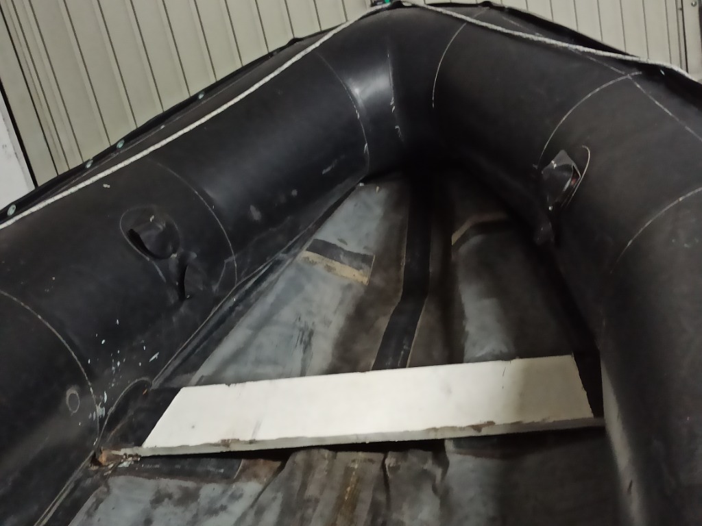

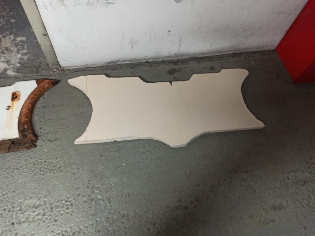

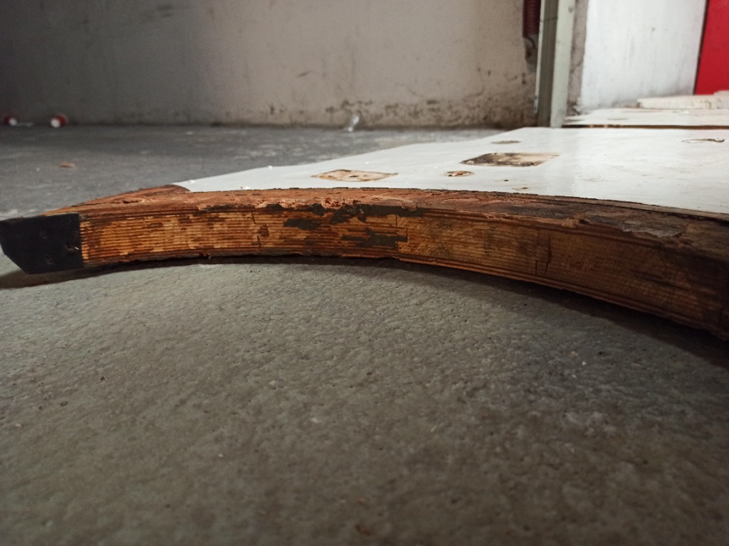

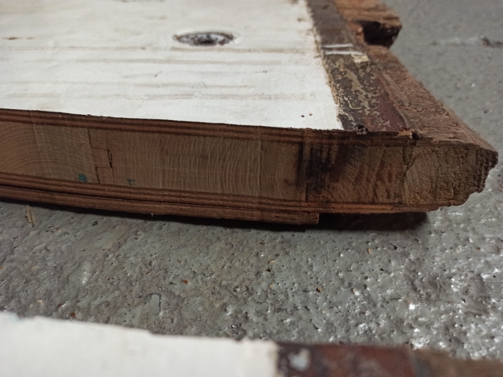

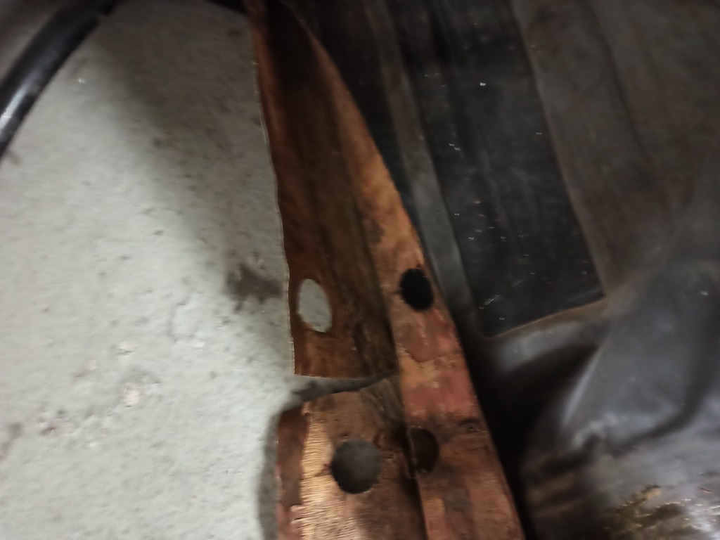

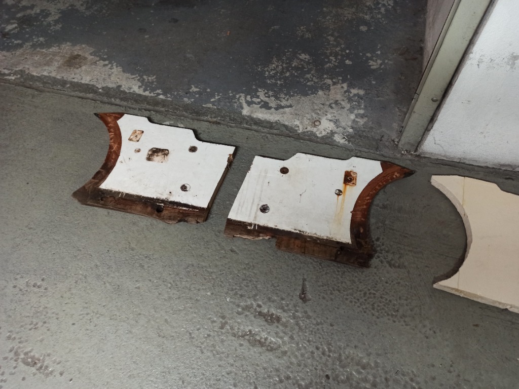

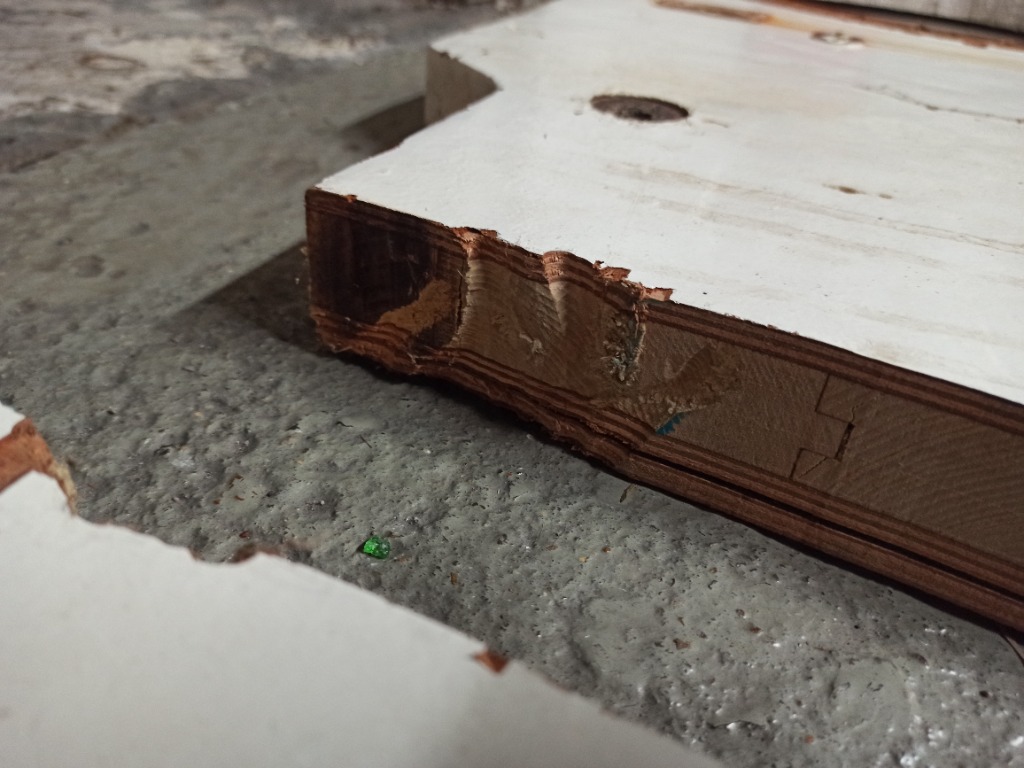

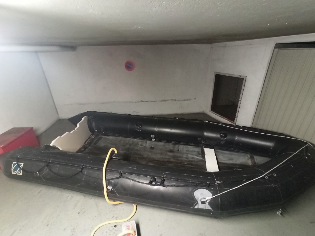

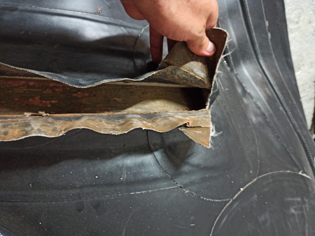

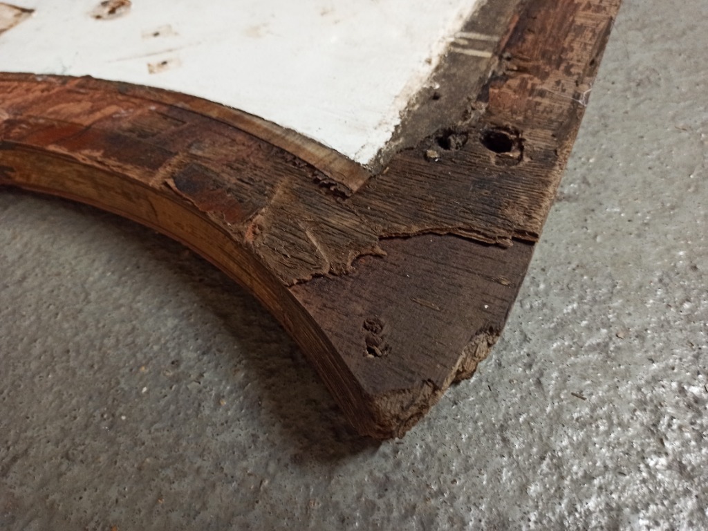

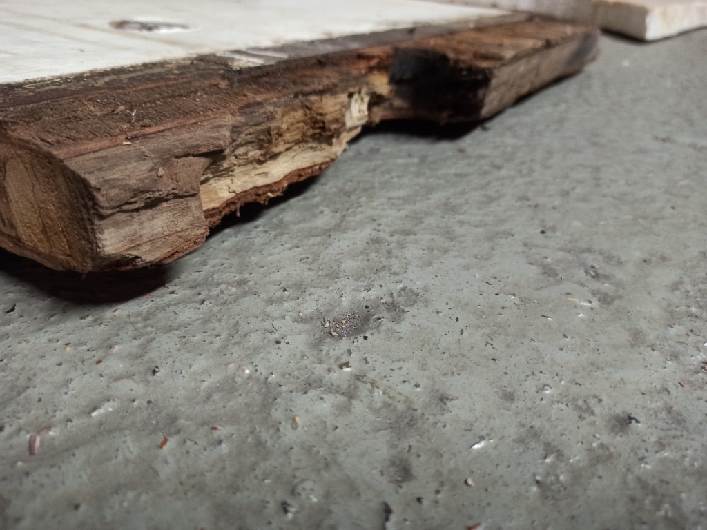

en vrac....
le TA d'origine coupé en deux :sick:
(il en manque un bout en bas, sur une étagère sans doute)

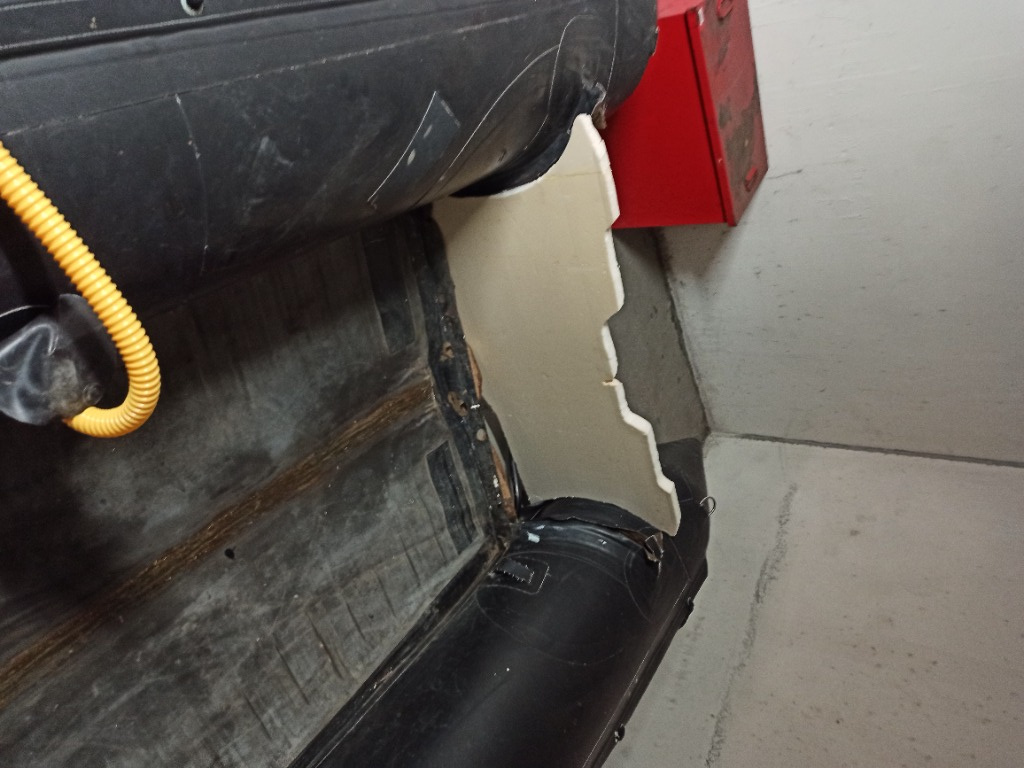

un TA bricolé en polystyrène pour faire un essais de remontage sans tout décoller.
ce que je je parviens pas à faire sans forcer comme un goret
du coup, j'avais un plan de travail de la bonne épaisseur, que je comptais faire retailler d'une pièce.
mais s'il fait couper en deux pour rentrer dans les collages, ou bien tout décoller pour remonter from scratch.
bref, sera pas à l'eau demain :dry:

l'intérieur mériterais de toutes façons in sérieux nettoyage des fibres ligneuses encore présentes :blink:

tableau arrière, le retour... 11 Sep 2020 00:37 #666718
Tu ne connais pas l'épaisseur du trait de scie, mais tu peux retrouver les cotes exactes de ton tableau, au moins la largeur boudin à boudin, il suffit de mettre les trous des boulons du haut et du bas à la cote standard d'entr-axe des fixations moteurs, c'est standard.
Pour la hauteur du V et le reste, seul Zodiac pourrait t'aider.
J'ignore si le boudin est en bon état, mais en hypalon il doit l'être ... ça vaudrait la peine de le monter sur une carène rigide, et tu auras un vrai SR , performant et marin si la coque est bonne !

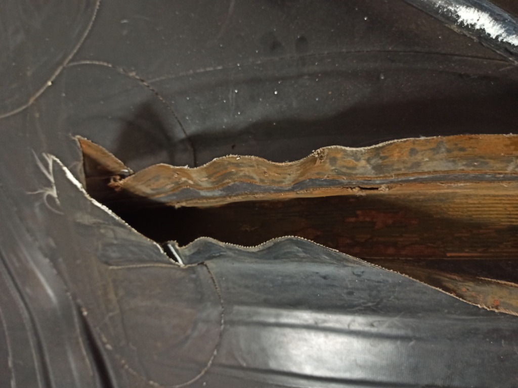

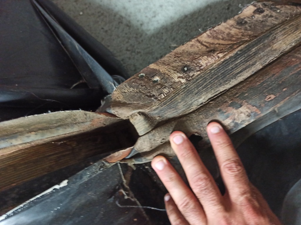

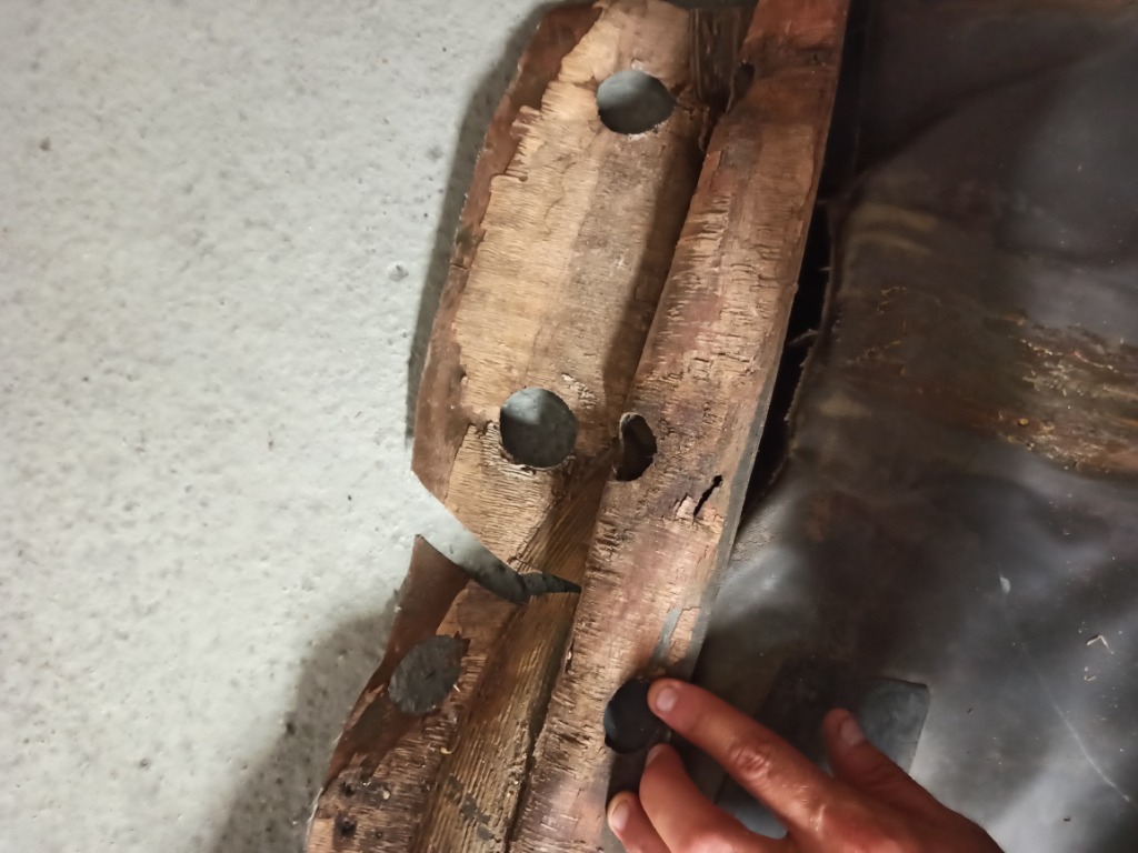

Suite et je pense fin du zod pour ma part, l'étrave commence à se décoller, ainsi que la liaison boudin / Fond par endroits...
8 ans et 150 sorties / an en moyenne, il aura bien tourné !
