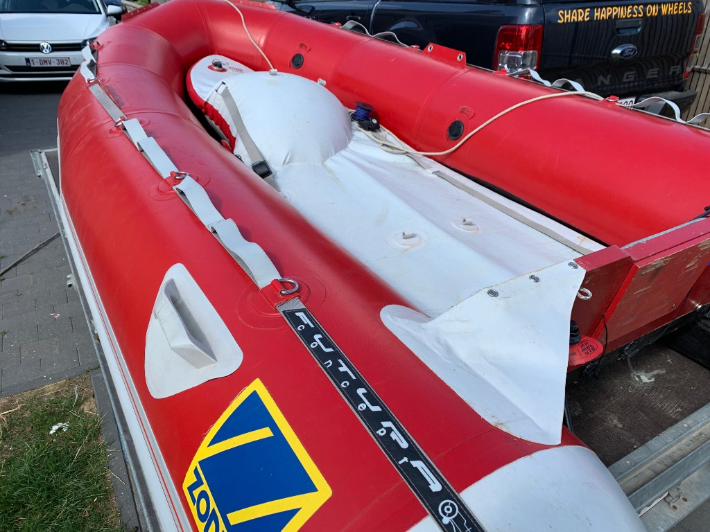

Venant tout juste de finaliser le recollage de l'ensemble de mon zodiac Futura (j'en parle ici ), je viens de remettre le fond gonflable dans le Zodiac (Futura) et après une heure ou deux en pression, celui-ci a fait une sorte de grosse hernie...
Le bateau n'est donc pas encore prêt à faire un essai sur l'eau.
Ce qu'il reste à faire :
* soit mettre le bateau à la poubelle
* soit recommander un plancher gonflable chez Zodiac mais je présume que cela va être cher
* soit, ce que je pense faire, remplacer la panneau gonflable par un panneau de bois bakelisé antidérapant.
Mon idée serait de fraiser les bords pour qu'ils ne soient pas "abrasifs" pour ne pas abimer le flotteur. Eventuellement je pourrais coller quelque chose sur les champs.
Cette solution permettrait, à moindre coût, de refaire un plancher. Ca permettrait aussi de soulager le tableau arrière en faisant des équerres le refixant au plancher.
Pensez-vous que cette option soit réalisable? Merci d'avance!
Remplacement du fond gonflable 30 Aoû 2020 15:58 #666191
Voilà l'était de la situation :whistle:
