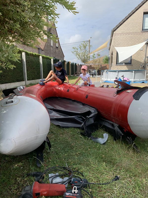

Je me suis lancé dans la restauration du zodiac de mes parents qu'en j'étais gamin. Un Futura 3.80 acheté en 1994.
Il n'avait plus été déplié depuis 10-15 ans, et son moteur (Evinrude 9.9 de 1987) n'avait pas tourné.
Pour le moteur : tout s'est bien passé. En quelques heures, les bougies étaient changées, l'allumage était vérifié et le moteur démarrait en tirant 2x sur le lanceur. Le bonheur. Entre temps j'ai aussi reçu la turbine de la pompe a eau qui est changée. Il ne me reste plus qu'une des vis de l'embasse cassée a forer et tarauder et il sera pret.
Il reste cependant un problème...

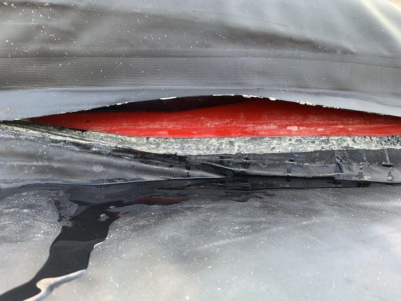

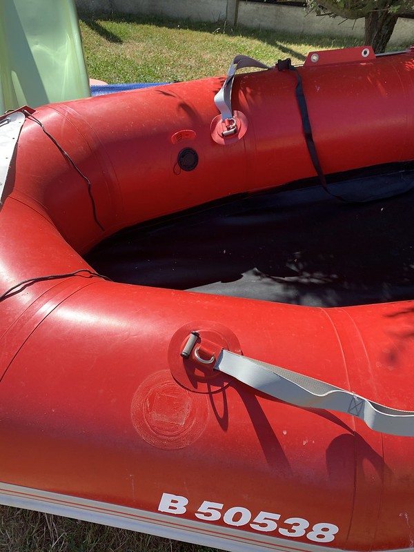

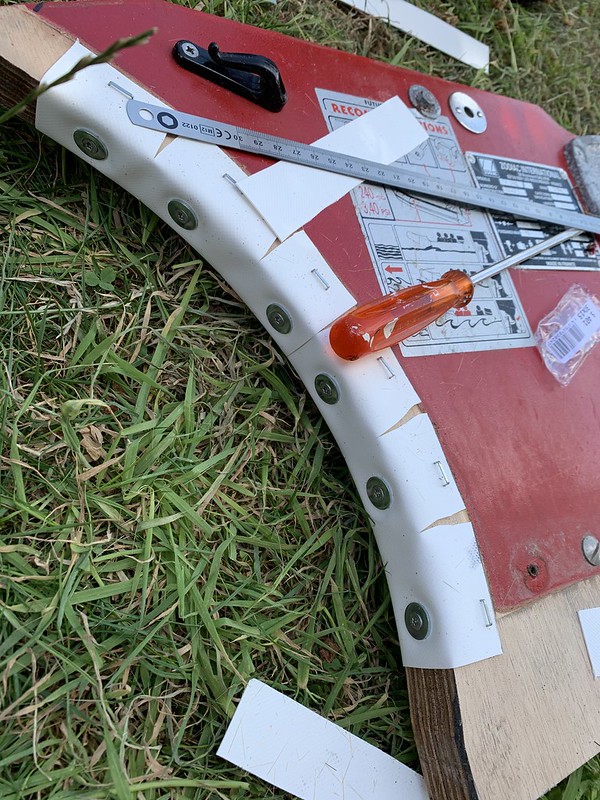

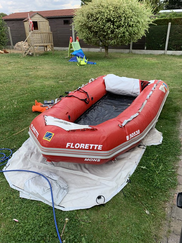

Le bateau se décolle. Une fois gonflé, je me suis rendu compte qu'une des poches dans laquelle les "quilles" (si on les appelle comme ca) se décollait. APrès une première réparation de cette poche, je me rend compte que tout les accessoires se décollent. Les tubes par contre tiennent la pression depuis 15j sans soucis.
J'en déduis que ce qui est soudé est OK, ce qui est collé est à refaire.

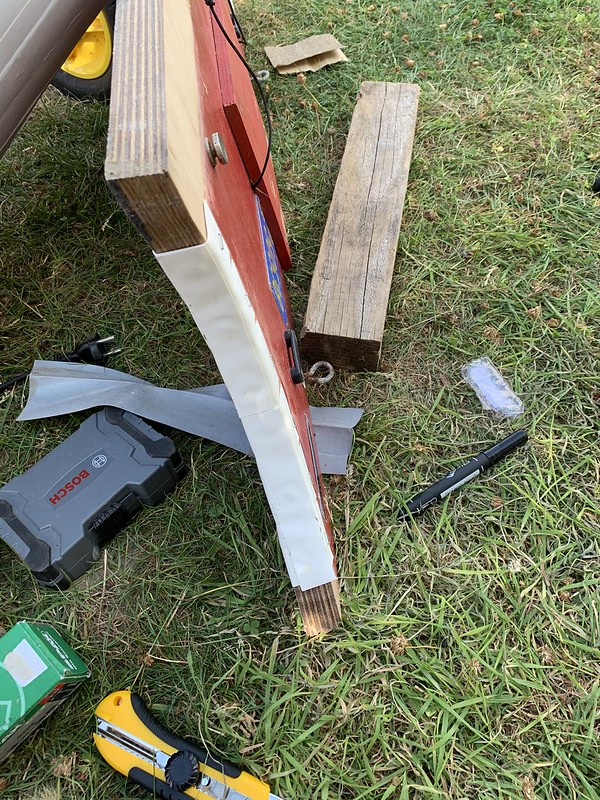

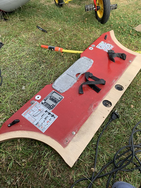

Je n'aurais pas osé remettre le moteur sur le tableau sans etre certain que celui-ci tenait bien. Je n'ai eu aucun mal arracher le tableau donc je pense que j'ai bien fait de le refaire aussi.

  3. Enfin, j'ai bien décapé le tableau là ou la colle va être remise. Pouvez-vous me dire si on peut utiliser la colle 2 composants pour coller le PVC sur le bois? N'y a t'il pas de particularité dans ce cas de figure?

Presque gonflé après avoir été emballé pendant 15 ans. Je pensais qu'il était indemne... mais pas tout à fait
Mais quelques minutes plus tard, je remarque dessous des décollements
Le lendemain, les supports de sanglent lachent
Au final, je vais tout recoller, même le tableau

PVC sur bois, faut une colle polyurethane bi-composants. La Mono composant, ça passe, mais ça ne tiens pas à la chaleur.
La colle néoprène tiens mal sur le PVC
