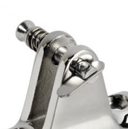

Bonne idée d’enlever les béquilles À/r (avec un système attaché rapide ) et de le mettre sur le mât de skis
Naviguer avec un bimini 03 Juil 2020 17:15 #663797
Ce systeme est excellent :B:+)
J’en avais 4 sur mon Zar au niveau des tubes soutenant le taud de camping «avant » .
Je conseille simplement de sécuriser les goupilles et les petits ressorts avec un fil de pêche car elles ont tendances à gicler dans l’eau ::e- ::e-

Du coup je vais replier les béquilles et poser le Bimini sur le mât en le stabilisant avec deux sangles. J’ai des goupilles de ce type que je vais donc utiliser pour faciliter la mise en place. Merci
