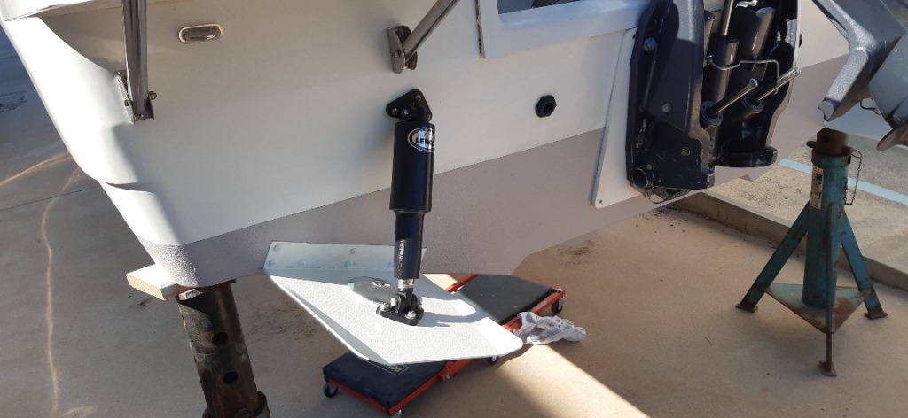

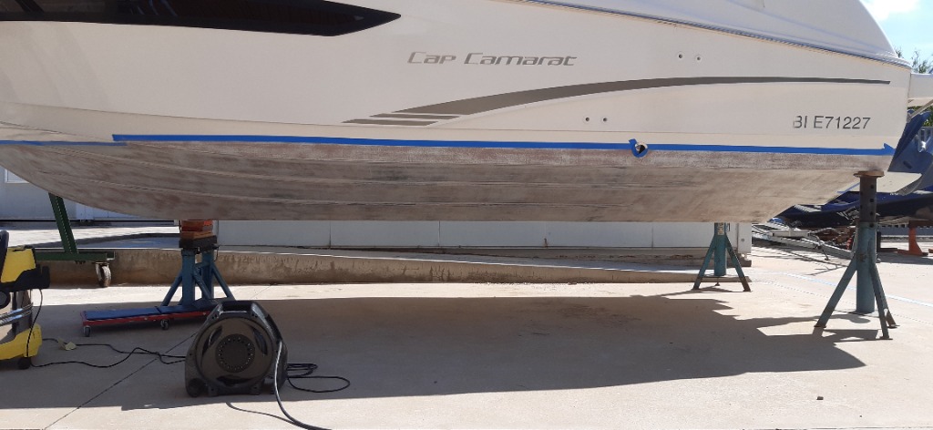

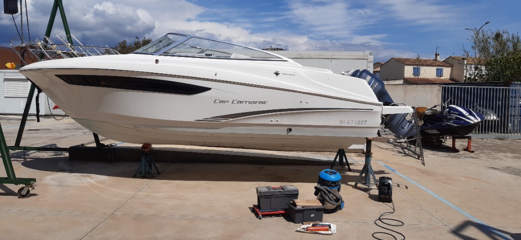

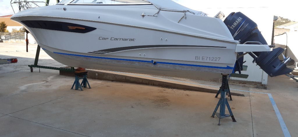

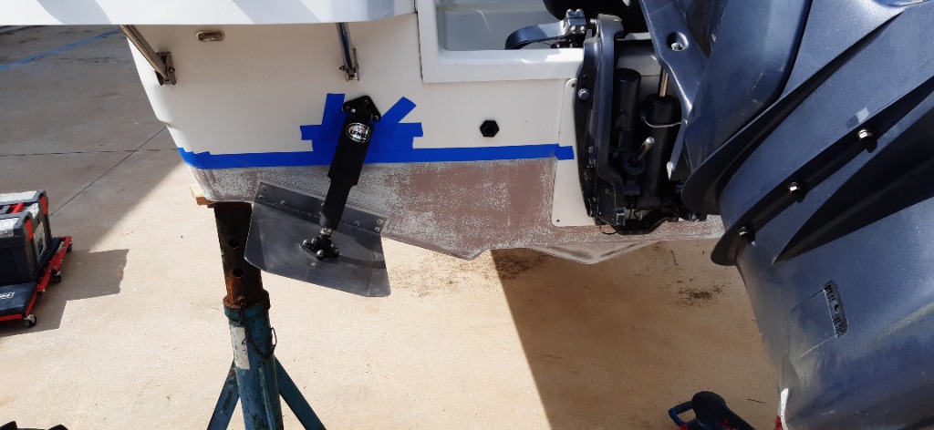

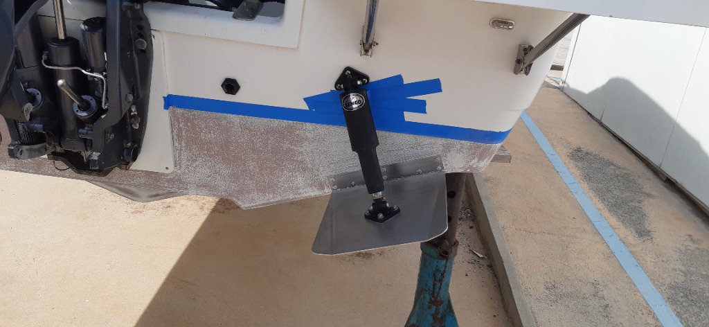

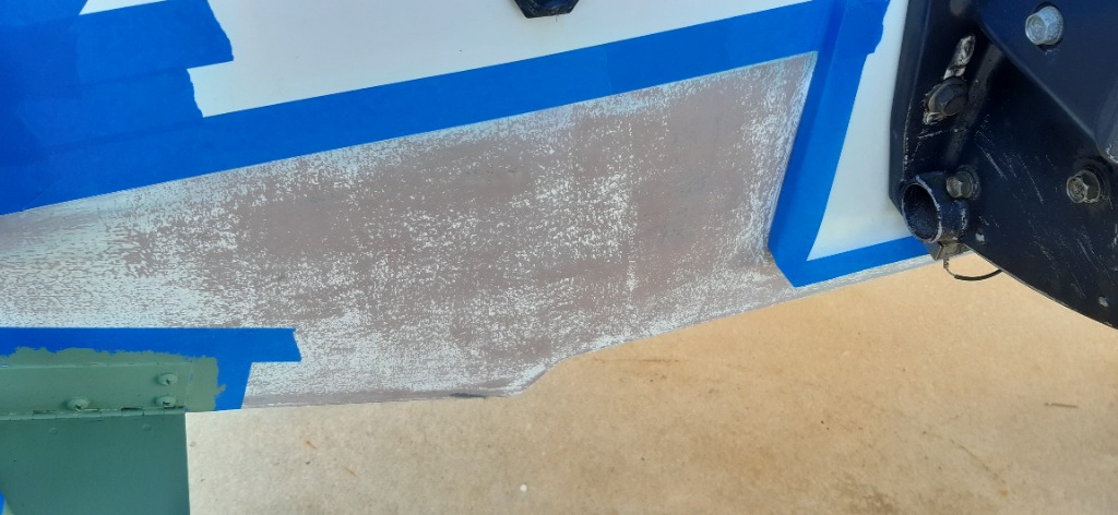

Quelques photos:
Coque poncée: 1H 15 min par côté environ, à l'orbitale et au 180 avec aspirateur sur l'orbitale
Flaps: 1 couche fine Velox primaire
2 couches Velox AF
Vérins de flap : AF Cabesto noir érodable
Et une belle carène pour la saison
Demain nettoyage cabine, coffres, et lustrage coque (pas grand chose à faire)
